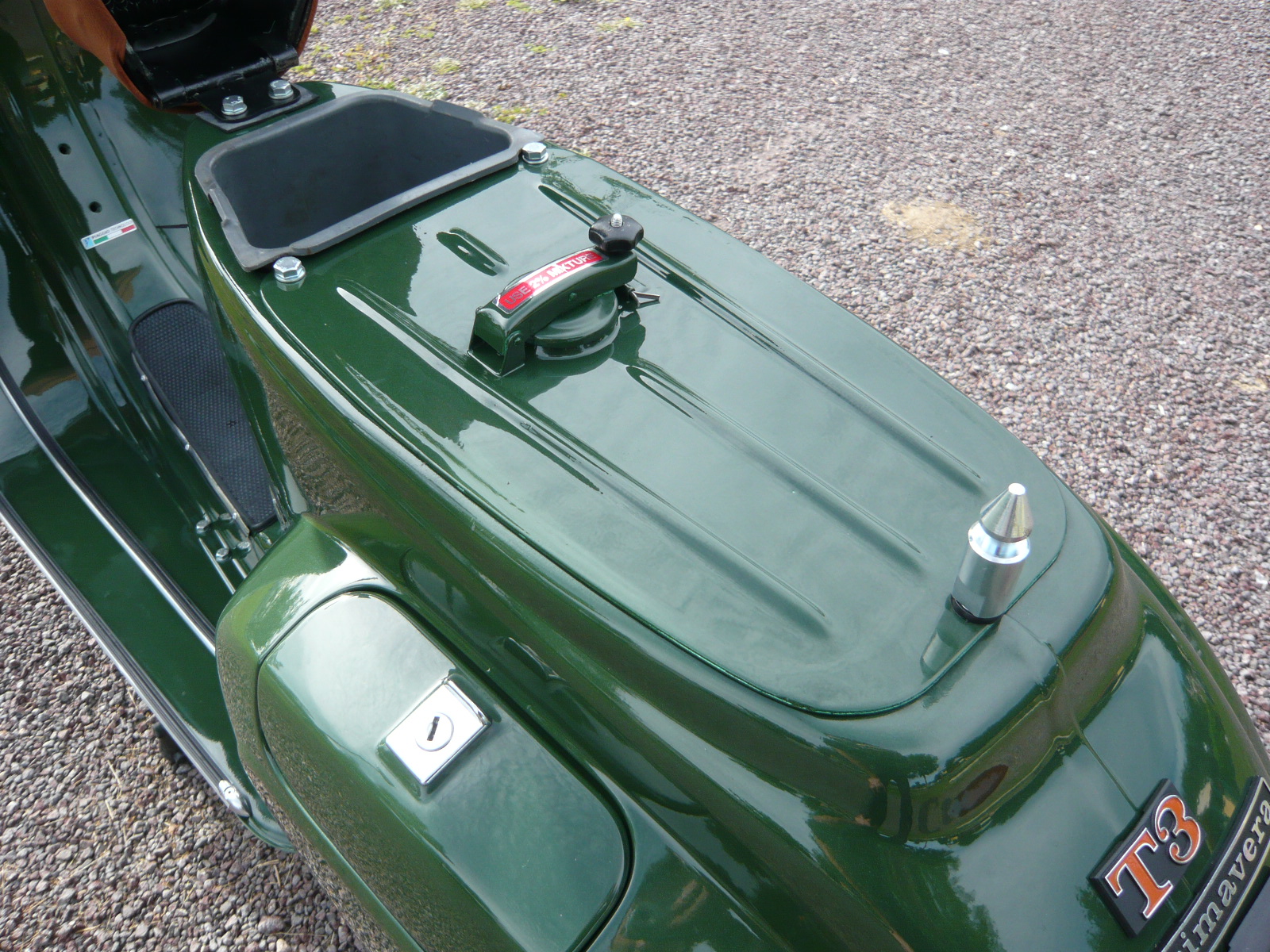

Das Grün das du genommen hast ist echt schön, und gar nicht soo weit weg von dem Verde Ascot.
Das dunkelgrün in deinem Beitrag neben der Silbernen ist dunkler als original.
danke.
mein grün (ral 6007) ist mehr nah zu verde vallombrosa.
die grüne Farbe neben den silbernen veloce ist kein originallack. es wurde vor jahren in schlechten qualität lackiert.

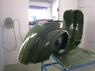

ja, es wird giallo karakiri 908 sein!
Die Farbe geht gerade zum Lackierer. :)

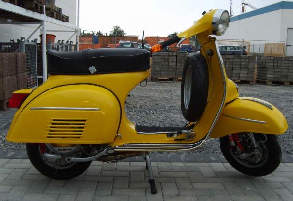

Na, endlich ist die giallo 908 fertig:
Bearbeitet von bdani
Super farbe :thumbsup:

mit original tacho
siem scheinwerfer
