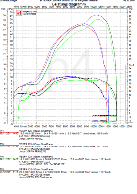

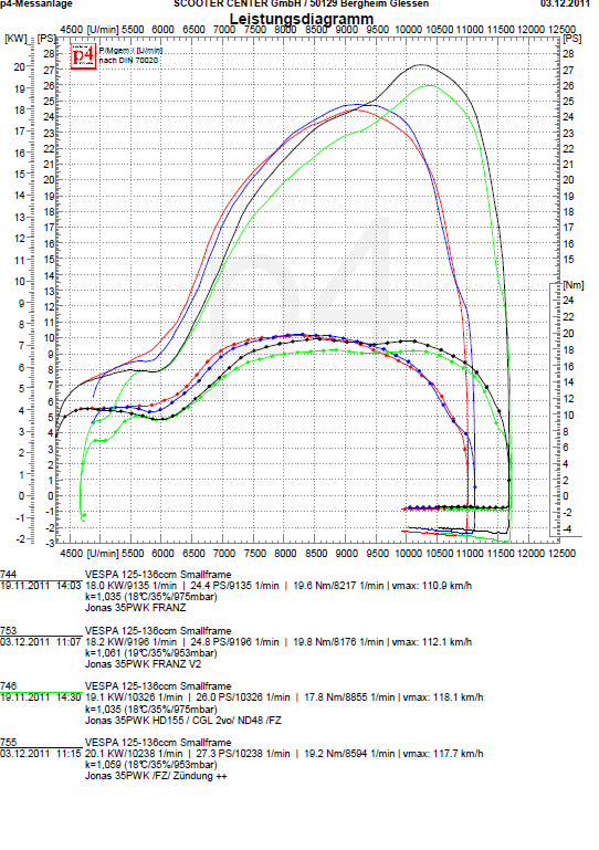

Pass up, Jupp. Ist zwar Smallframe, aber damit wirste mental irgendwann schon fertig werden:
Das ist nen 130er Polini mit der kleinen Polini Membran. Also zumindest mit dem Stutzen. Die Membran wurde ein wenig modifiziert und auf 2 Klappen umgebaut, weil das etwas mehr Fläche bringt, weil die ziemlich breiten Stege wegfallen. Außerdem ist da ein konisches Schnüffelstück drauf um vom 35er Vergaserquerschnitt möglichst Strömungsgünstig auf die kleine Membran zu kommen.
Der Jonas von dem der Bock ist, hat auch noch einen Mallossi Ansauger (gleiche Mömbran wie bei der PX) und einen HHP (NSR bzw. CR125 Membran). Er wollte die alle mal auf dem Prüfstand vergleichen. Hat er aber bisher leider nicht gemacht.

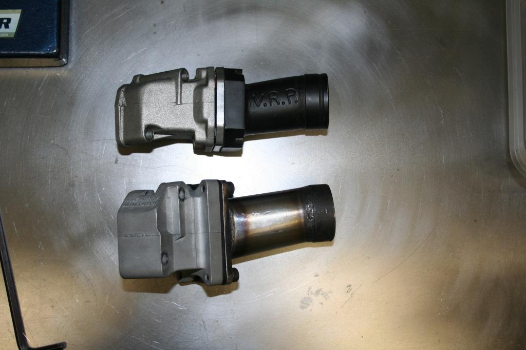

Polini Membrankasten berarbeitet:

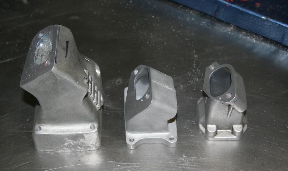

Polini und Malossi Stutzen mit konischen Schnüffelstücken:

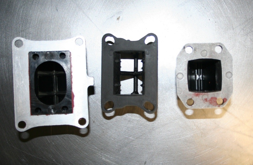

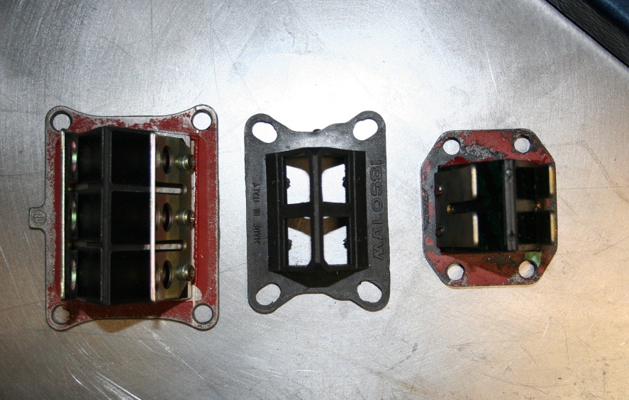

Vergleich Polini, Malossi und HHP:

Wer das nachlesen möchte:
Achtung ist ein sehr umfangreiches Topic mit der kompletten Entwicklung vom Minderleistungsmotor zum Überpolini. Da kann man auch als Largeframer noch einiges lernen. Nicht zu letzt zum Thema: so sauber kann man arbeiten
Da die vielen bunten Bilder immer davon ablenken, nochmal als kurzes Fazit:
Mit einer eigentlich winzigen Membran sind bei Strömungsoptimierung 27PS drin. Ob mit einer größeren Membran noch mehr drin wären steht noch aus.
