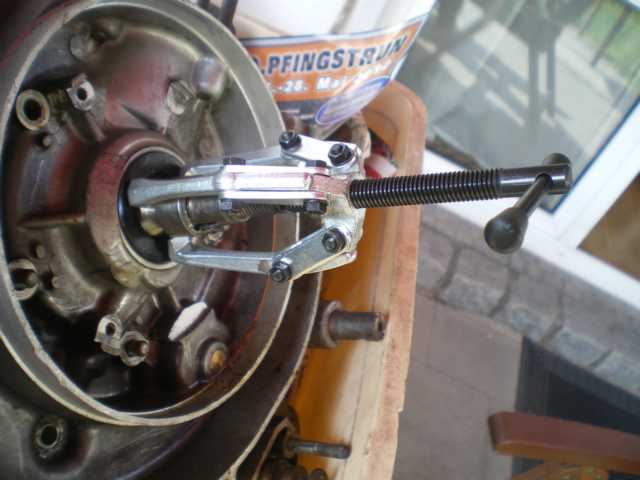

DIE SCHEI? NOCKE GEHT NICHT AB!! > 72/h WD 40 Flutung.
Habe mir extra einen Abzieher gegönnt.
Mein Zylischleifer meint die zu schwächen und dann runter zu knipsen.
Kann mir wer im Raum Pott/ NRW helfen??

Komm ma ruhig bei mir rum.
Habe Abzieher genug auf arbeit liegen.
Meld dich per Tele mal bei mir.
Gruss Jan

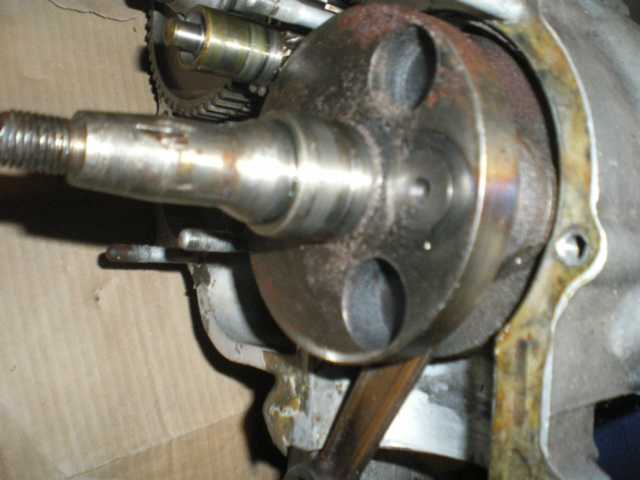

Zurück zur Kernfrage:
Muss! die Nocke ab um den Motor zu spalten- sieht so aus als ginge es auch ohne?
Dann könnte ich nämlich nur mit der Kurbelwelle zum Bug und nicht mit dem ganzen Moddor?
Bei dem Wetter ist halt doch schöner mit der KW im Gepäckfach, als mittm Moddor im Kofferraum vom Autowagen rumzufahren
nein, kann auf der welle bleiben.
Danke- werde dann mal auseinanderbauen.

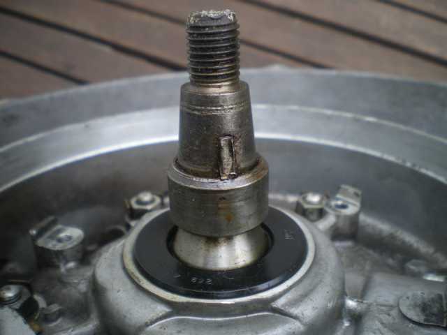

Sooo.. Nocke ist ab. War aber auch mit einem guten Abzieher (Verstellbarkeit in mehreren Ebenen) eine warm, kalte Kraftaktion. Irgendwie (so scheint es) ist da was drunter gekommen und hat eine kleine Kerbe gezogen.
post-38097-0-15451800-1338579630_thumb.j
