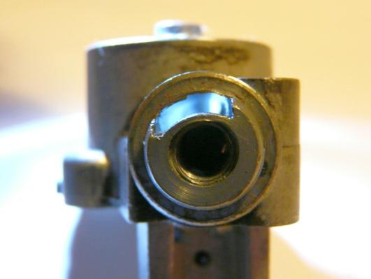

Ich geb mir die Antwort jetzt selber, immer ausgehend voneinem 2mm Spacerin 24er SI:
Die zusätzliche Dichtung unter dem Spacer muss nicht ausgeschnitten sein.
Erstens stößt der Schwimmer im geschlossenen Zustand nicht an der Dichtung an, es sind 11mm Luft zwischen Unterkante Schwimmerkammerdeckel und Oberkante Schwimmer (geschlossen). Der Spacer müsste also größer 11mm sein, damit der Schwimmer überhaupt in der Aufwärtsbewegung anstößt.
Zweitens liegt das Spritlevel ein weites Stück unter der zweiten Dichtung, wenn es so hoch ist, dass es den Schwimmer bis ganz oben drücktum das NAdelventil zuschließen. Es geht beim Spacer nicht darum den gewonnenen Raum mit Sprit zu fluten. Lediglich soll der Schwimmer bei einem Mehr von Restkraftstoff in der Schwimmerkammer schon öffnen im Vergleich zu einem Vergaser ohne Spacer.
Die Bohrung(en) für den Zulauf in die Schwimmerkammer liegen unterhalb des Schwimmerkammerspacers. Es läuft kein Benzin zwischen die Dichtungen.
Hier bei Freakmopped im Spritzufuhr-Topic zu sehen (http://www.germansco...vergaser-topic/):
Grüße
