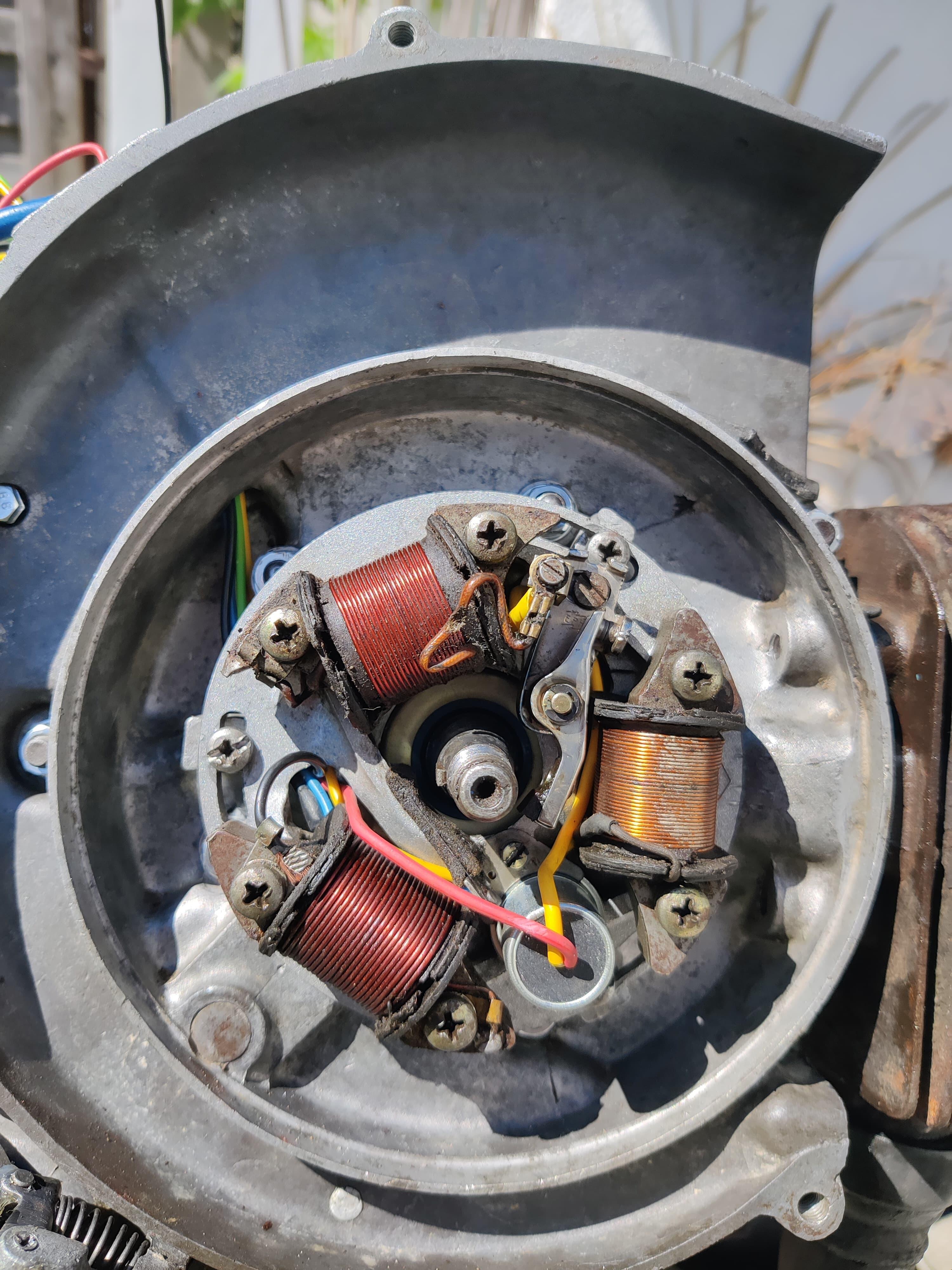

  1. Danke für deine Tipps. Nach viel hin und her hat sich herausgestellt, dass die neue Zündspule scheinbar einen Treffer hatte. Mit einer anderen Spule läuft der Motor

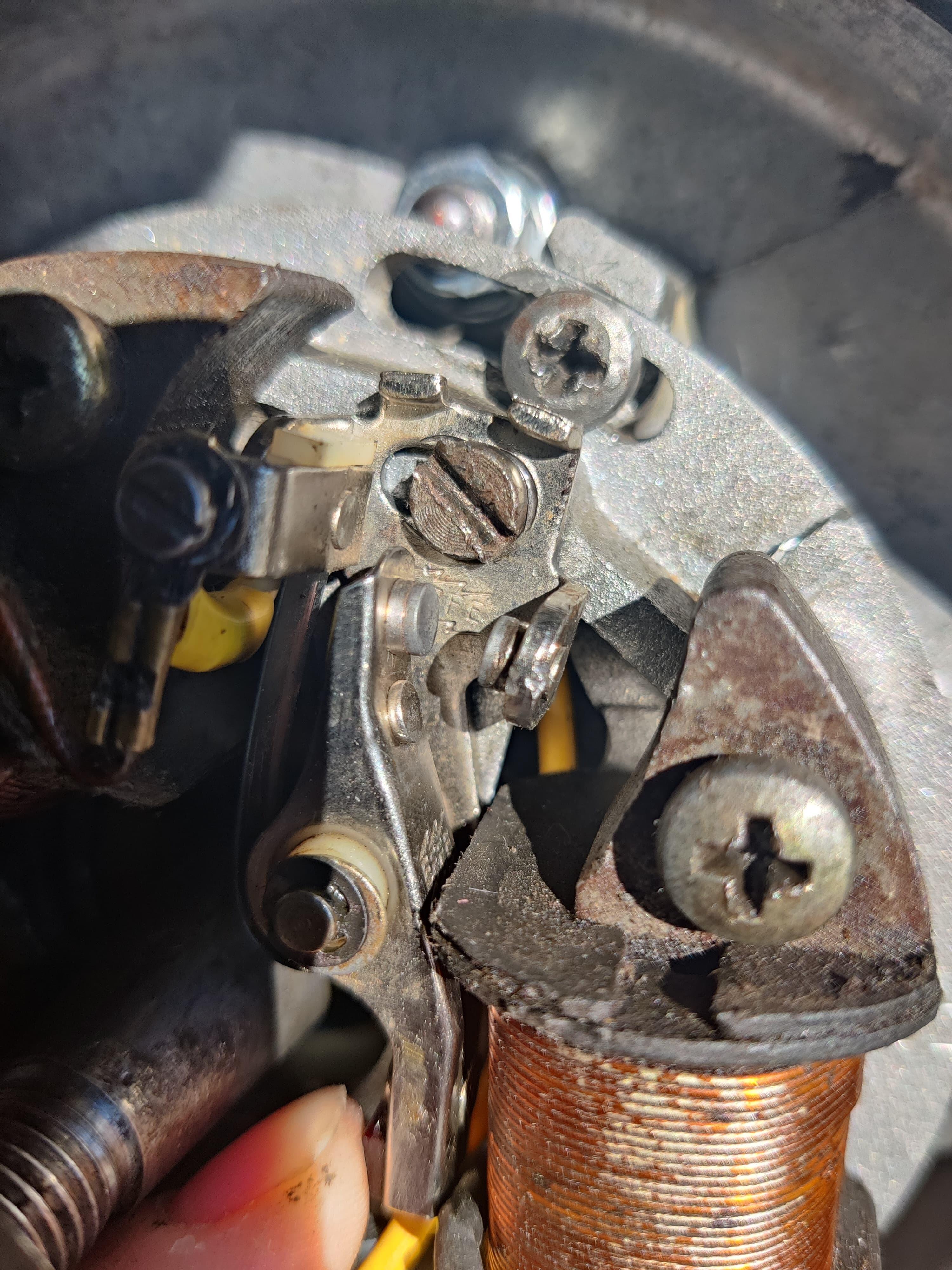

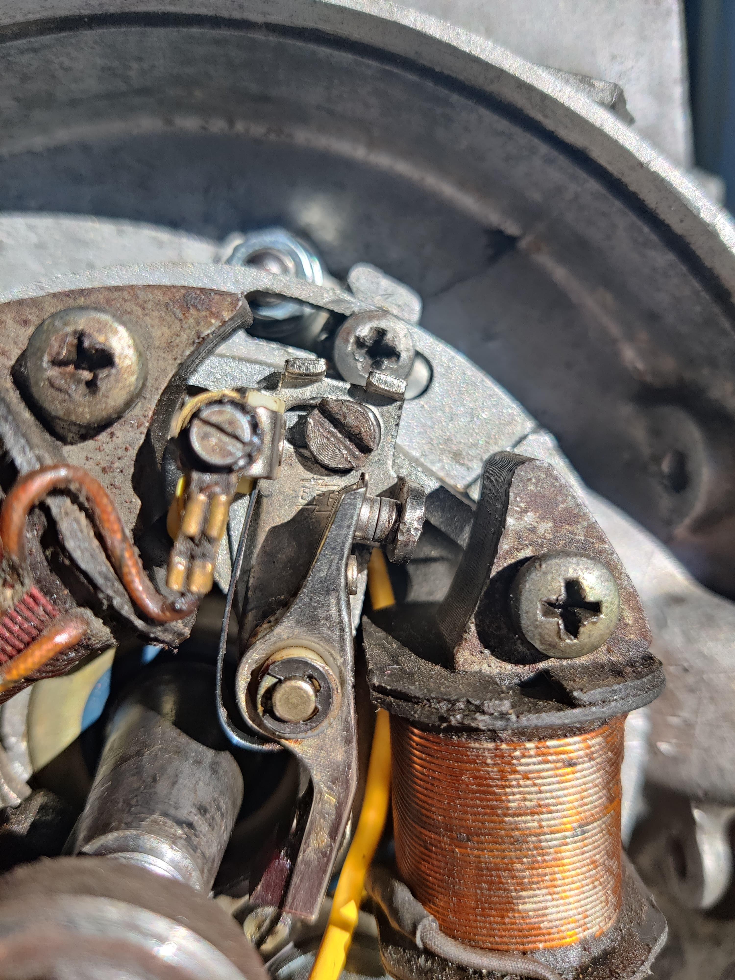

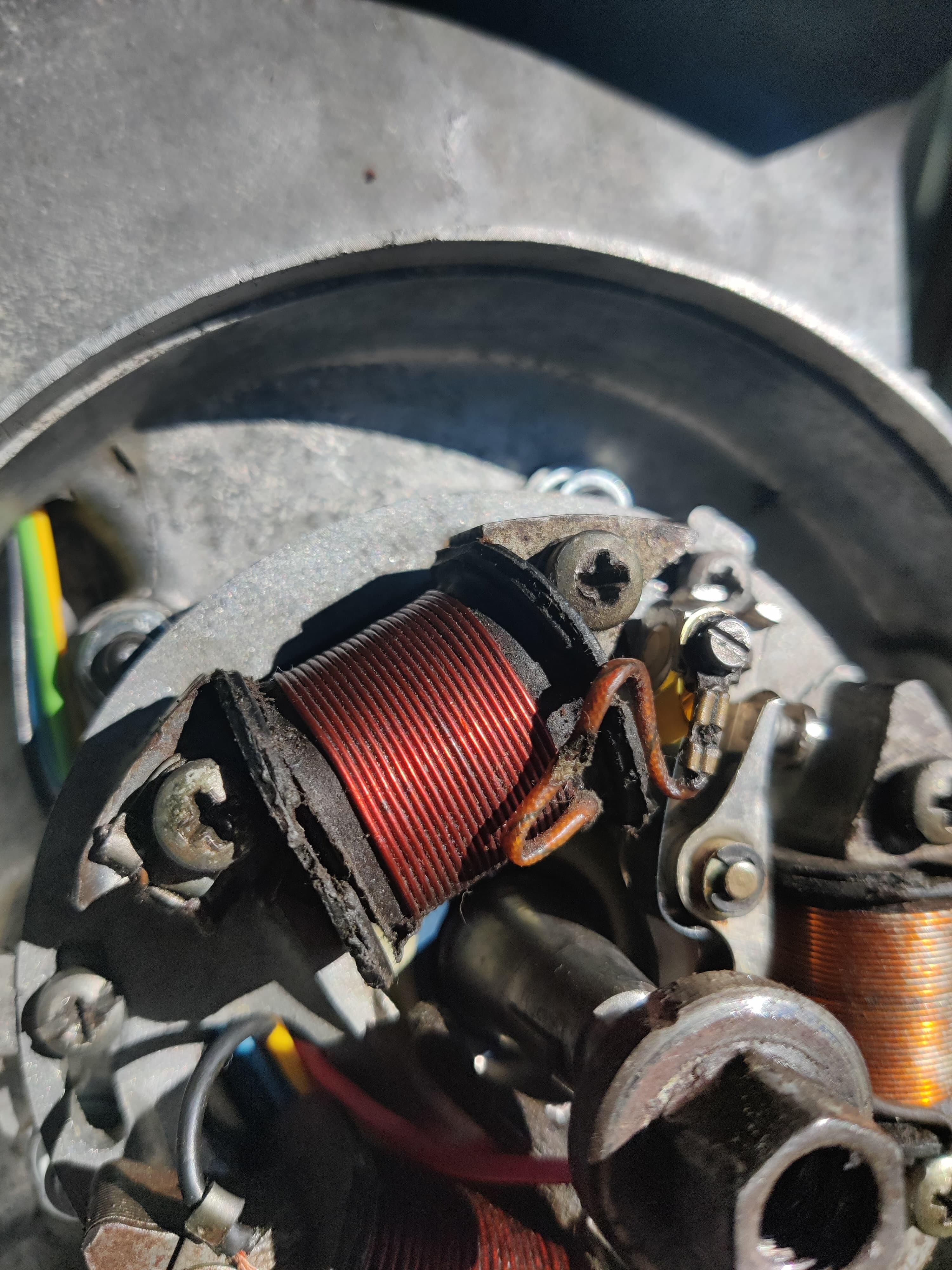

  2. Hallo zusammen, ich bräuchte mal eure Hilfe, da ich mit meinem Latein am Ende bin. Ich habe einen VLB1M Motor und diesen neu aufgebaut. Leider bekomme ich keinen sichtbaren Zündfunken hin. Ich habe folgende Reparaturen an der ZGP bereits vorgenommen: Ausgehende Kabel erneuert (Schwarz, Blau, Gelb, Grün) Neuer Kondensator (2 Kabel; Rot zur Zündspule, Gelb zum Unterbrecher) Neue Zündspule Da ich den Motor noch außerhalb eines Vespa-Rahmens teste, ist von der Zündung ausschließlich das rote Kabel an der Zündspule angeschlossen. Alle anderen Kabel sind unbenutzt und sollten für mich auch relevant sein, da diese nur fürs Boardnetz sind oder? Der Unterbrecher schaut noch gut aus und ist auf 0.35mm Abstand eingestellt (Kontakte wurden auch abgeschliffen). Die Ladespule (vermutlich die obere auf dem Bild) schaut eigentlich ganz gut aus. Das abgeriebene Kabel sollte auch i.O sein, da habe ich mit dem Multimeter den Durchfluss und Widerstand gemessen. Kann sonst etwas an der Spule kaputt sein? Wenn ich den Motor mit einen Akkubohrer drehe, sehe ich keinen Zündfunken. Aber wenn ich das Zündkabel berühre bekomme ich einen leichten Stromschlag. Ich habe auch schon verschiedene Zündkerzen ausprobiert, also daran liegt es glaub ich nicht. Wenn ich vor die Zündspule eine 6V 3W Birne hänge, glüht diese ganz leicht wenn ich den Motor schnell und etwas länger drehe. Hat jemand noch Tipps was ich prüfen/tauschen/ anders anschließen müsste? Danke!
