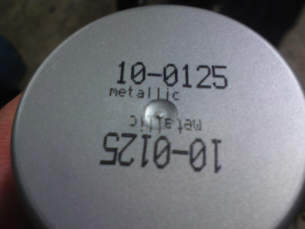

Hab das hier genommen, kommt schon recht nah:
post-24344-0-32051300-1328009656_thumb.j
Klarlack würd ich nicht nehmen.
Gruß, Marcus
