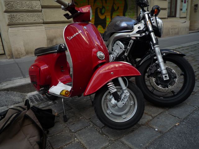

Gabel 35mm gekürzt, Dämpfer wird demnächst auch um 10mm gekürzt
post-11292-049893100 1319919937_thumb.jp post-11292-023013900 1319919938_thumb.jp
Bearbeitet von sic
Wie hast Du die Trommel bearbeitet? Kosten? Sieht lustig aus...
hab ich mir auch schon gedacht! umbau sieht auf den fotos sehr gut aus, speziel die trommel :laugh::wacko: !!
Die Trommel ist ein Unikat (Umbau), feinste Handarbeit und war meines Erachtens der beste Kompromiss zwischen original Trommel und GrimecaNT Spinnenwebendesign. Nebenbei bemerkt tut es was es soll - sehr gut bremsen. Kann den Umbau bzw. die PK Gabel/Bremse nur empfehlen.
Bearbeitet von sic
Die Trommel sieht echt gut aus. Wie hast das denn gemacht, wenn du da Handarbeit schreibst?
Handarbeit wie folgt...
Die Nut wo an sich die Kunstoffkappe befestigt ist, hab ich mit 2K-GFK-Spachtel gefüllt und dann den "äusseren Ring" abdrehen lassen. Die "Kühlrippen" sind aus 1,5mm Alublechstreifen, welche abschließend mit 2K-Kleber angeklebt wurden. Ich war zunächst etwas skeptisch, ob das halten würde. Als dann der Dreher versehentlich mit dem Stahl direkt reingefahren ist und hinterher immer noch alle Streifen an seinem vorgesehenen Platz waren, wurden alle Bedenken zerstreut. Das Zeugs hält verdammt gut.
Die Übung ist, wie der ganze Gabelumbau, nichts für Plug & Play Schrauber mit kurzer Ausdauer.
Nette Beschäftigung für lange Winterabende :wacko:
