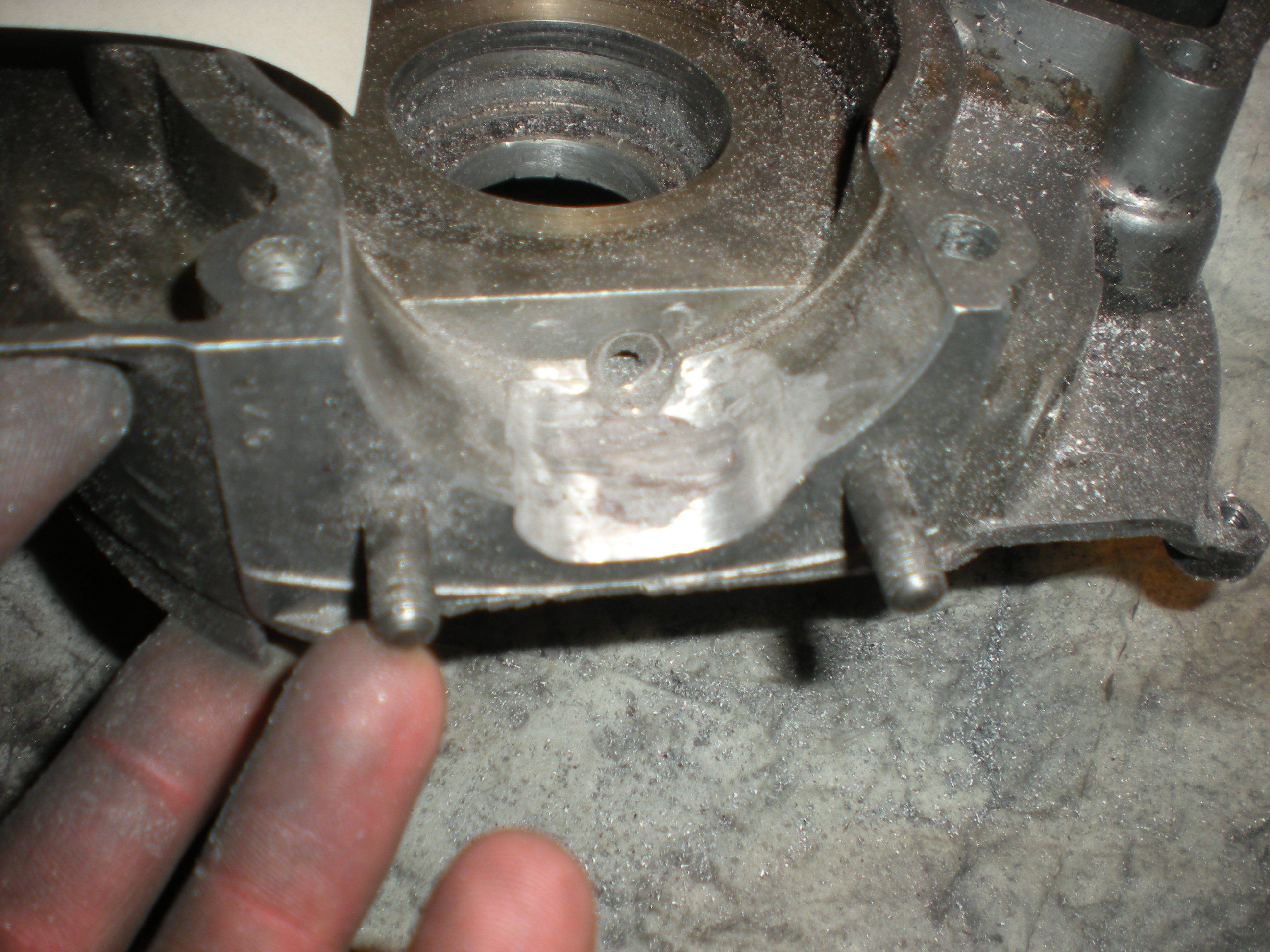

hi leute. ich habe bei meiner v50 folgendes problem:
ich wollte eigentlich bei meinem tuning den drehschieber lassen um einen cooleren und unauffälliger sound beizubehalten. leider ist jetzt ( da mein wissen an dremmelarbeiten oder spindeln ungenügend war)die drehschieberdichtfläche weg und ich kann den also nicht mehr fahren. habe allerdigs eine drehschieberwelle und einen membranansaugstutzen neu liegen und wollte jetzt mal fragen, ob es möglich ist die drehschieberwelle mit dem memran zu verbauen. mein händler hat damals gesagt, man soll kein membran mit drehschieber verbauen, weil dann das benzingemisch 2 widerstände zu überwinden hat ( membran und drehschieber). ist jetzt, wenn der drehschieber kaputt ist dieser wiederstand weg, sodass ich den membran verbauen kann oder muss ich für den membran eine neue welle kaufen, die keinen drehschieber hat?
bin noch neuling, daher sry für die warscheinlich blöde frage!
würde mich über antworten freuen.
danke
Bearbeitet von ponschne
Die Welle kannst du nehmen, das mit den "zwei Wiederständen" wäre ja nur dann gegeben, wenn in deinem Motorgehäuse der Drehschieber noch intakt wäre. Allerdings wäre es eine gute Idee am Gehäuse durch Materialabtrag noch etwa mehr Querschnitt am Eingang zu realisieren.

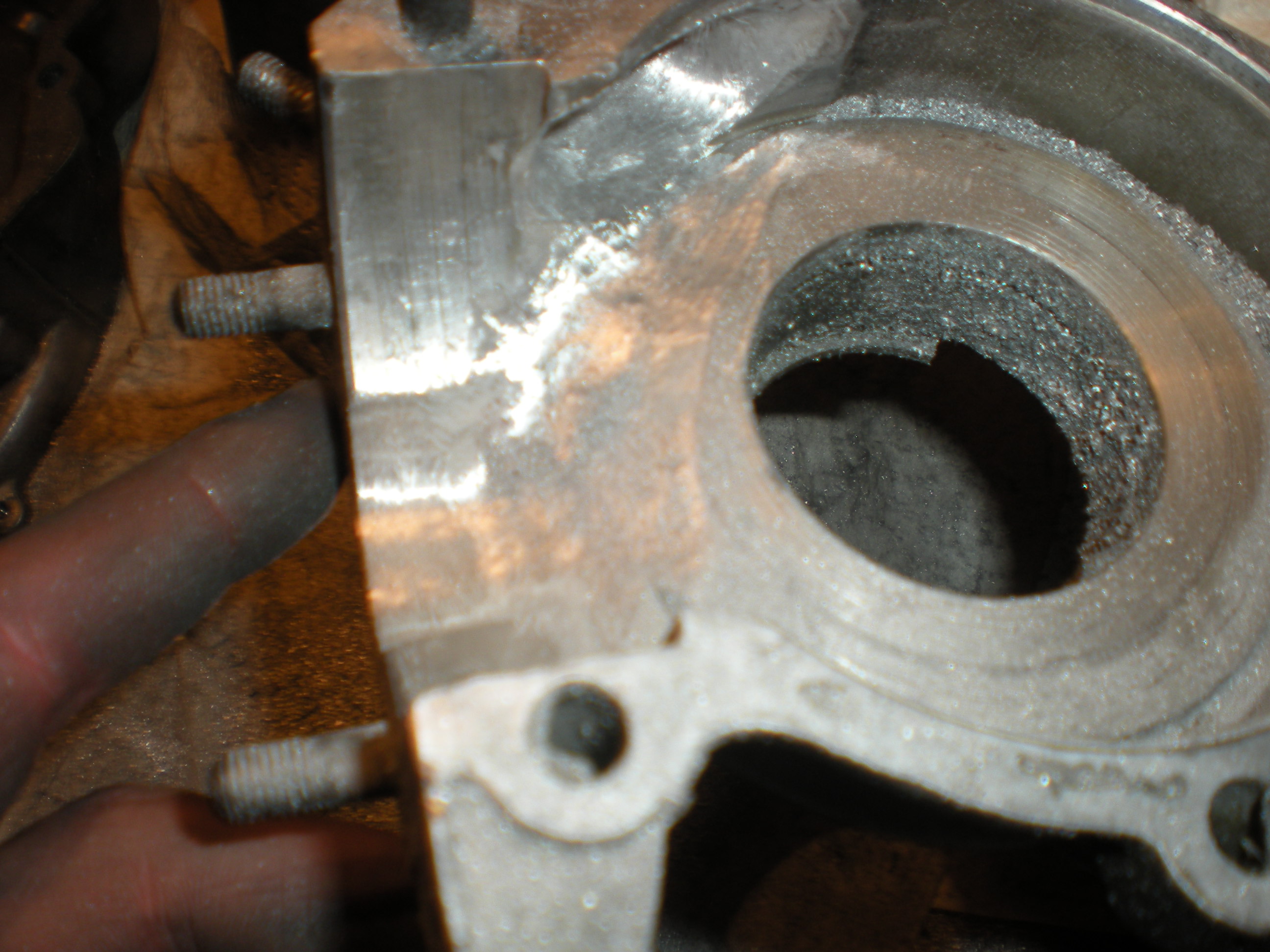

okay, danke. ja also ich bin mit dem dremel jetzt schon mal soweit, soll ich noch mehr runter oder wie siehts aus? limaseite auch noch ordentlich runter wie bei der anderen? tips?
danke!
post-38571-039497400 1318700675_thumb.jp
post-38571-063484800 1318700803_thumb.jp
post-38571-088675300 1318700835_thumb.jp
Prinzipiel kann man so keine direkte Antwort schreiben.
Wichtig wäre welchen Zylinder du fahren willst. Entweder passt du das Gehäuse an die "orginalen" Zylinderüberströmer an oder fräst diese auch noch weiter auf und passt es dann an.
Vorsicht auf der Lima Seite kommt es manchmal zum Durchbruch.
Am besten beschreibst du mal in welche richtung "dein Tuning" gehen soll.
Parallel würde ich dir empfehlen die Suche zu benutzen. Sprich falls du jetzt zu einem 133 Polini neigst, bekommst du alle Informationen über die Suche. Ebenso über alle anderen gängigen Zylinder.
Einfach drauf los Fräsen ist meist suboptimal und kostet Lehrgeld. Lerneffekt ist aber meist trotzdem gegeben :wacko:
viel Erfolg.
Bearbeitet von John Wayne
okay. ich wollte nen 102 polini verbauen. durchbruch hatte ich auf der limaseite schon, ist allerdings schon mit haftstahl ausgebessert. ist das so okay? ja ich meinte jetzt eher ob ich auch auf der limaseite die ecke wegmachen soll und ob ich auf der einlassseite noch mehr wegmachen sollte?!
danke und grüße
