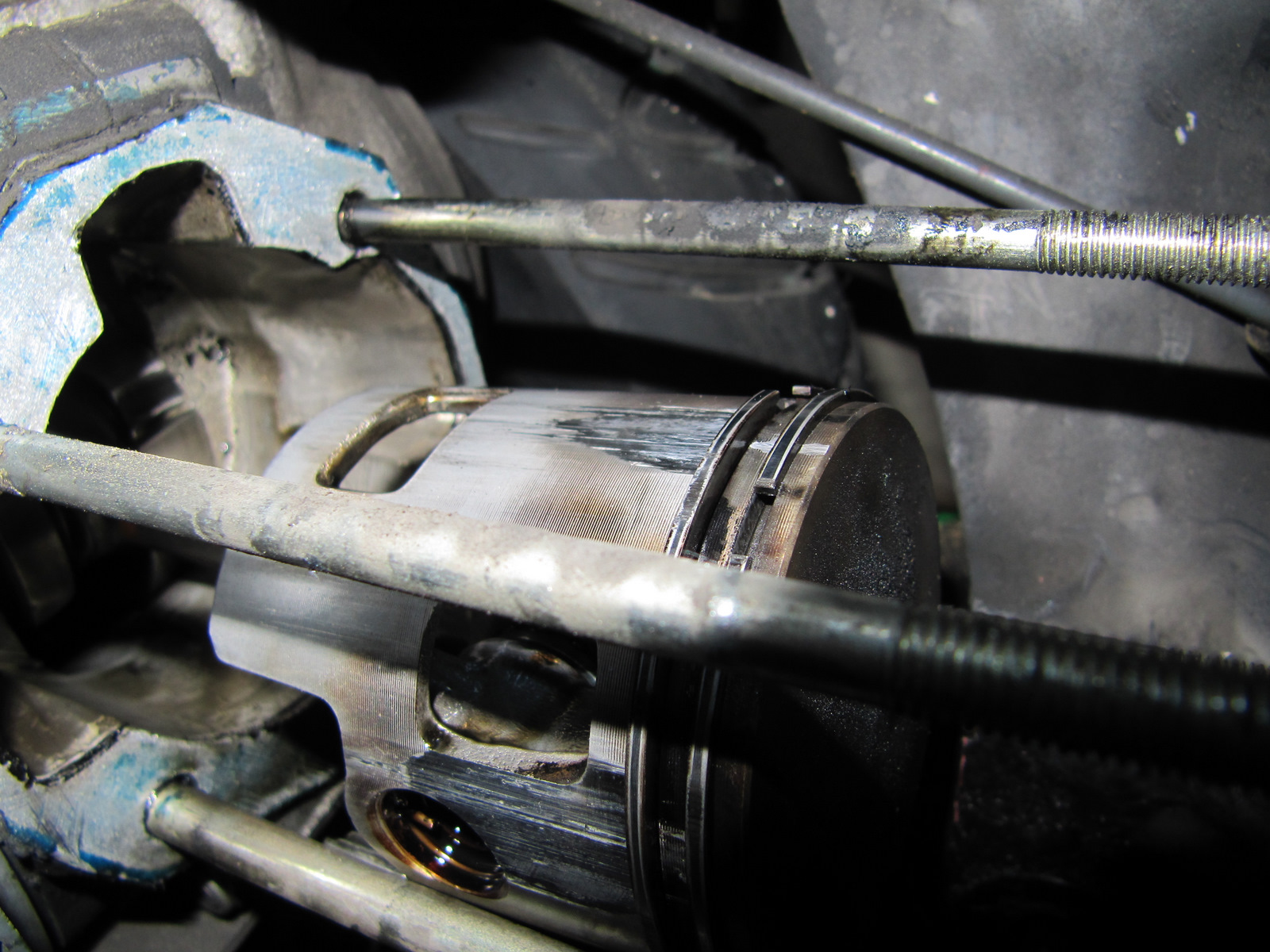

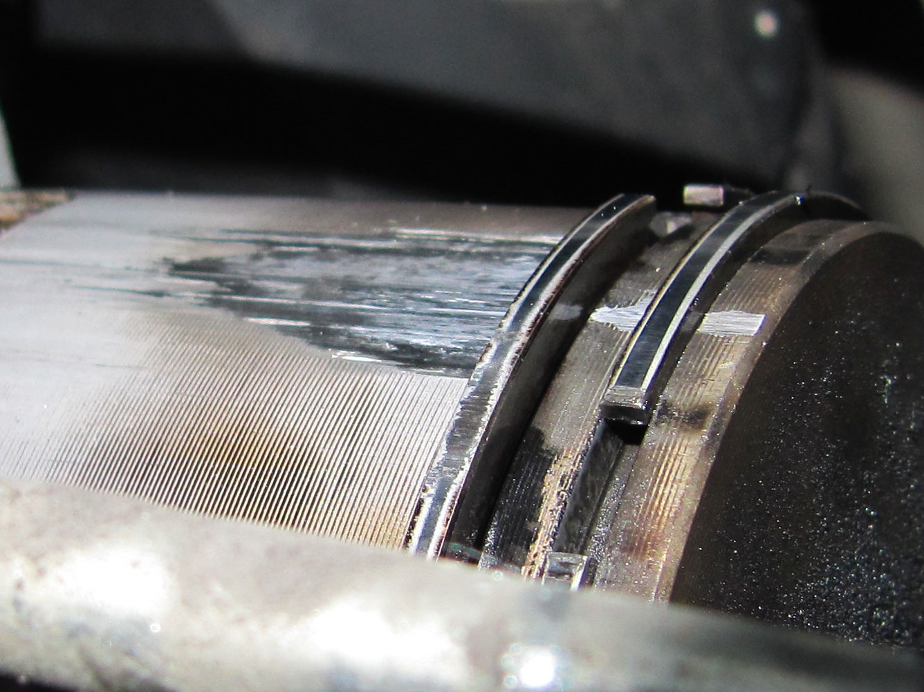

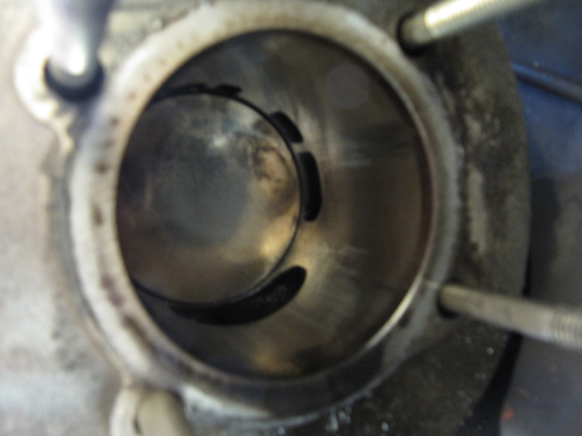

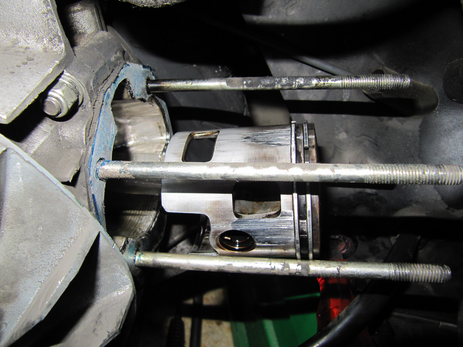

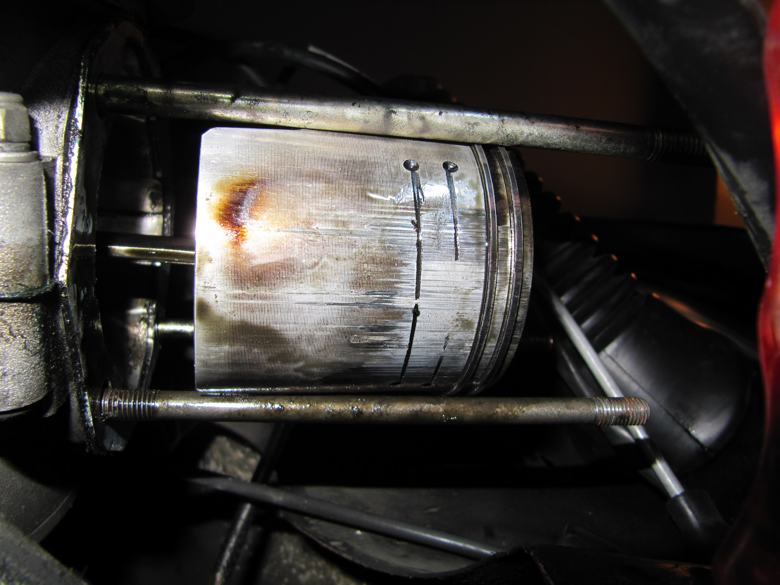

Hier schon einmal die Vorfreude auf die Zylinderabnahme.
Wenn ich ehrlich bin sieht man an der Lauffläche nichts.
Was man sieht, ist, das es nach unten rausgeblasen hat.
Da muss ich ein bisschen planschleifen. Dann wird das
wieder.
Würde am liebsten wieder zusammenbauen, aber wollte ja
eh´auf Kopfdichtung umbauen.
Morgen gibt´s dann mehr.
Ach ja. An die 2-Takt-Öl-Topicfans.
Dies ist der Zustand nach ca. 5000 schonungslosen Kilometern.
Hier mal aktuell die Bilder des Grauens:

Mal ehrlich, mein DR damals sah nach einem Klemmer wesentlich schlechter aus. Ein bischen feilen und schmirgeln, neue Kolbenringe, Hauptdüse evtl. eine Nr. größer und Spaß haben. Nach 5mal klemmen war mein Zylinder erst eingefahren. :wacko:
haste schön hingekriegt :wacko:
Ich hatte mal nach soner Aktion nen Haarriss an der Kolbenauslaßseite. Ich denk, neue Ringe sind fällig...

Perfektion wie immer lang und steinig ist.
Hat halt mal geklemmt. Davon geht die Welt nicht unter.
Derjenige, der hier mit Tuningzylinder unterwegs ist und noch nie
einen Klemmer hatte, der werfe den ersten Stein.
Höhö.
Ausserdem bei 13/100 Laufspiel sollten da andere
Faktoren keine Rolle spielen. Macht sich ja auch
keiner verrückt.
Habe eben hier auf dem Sofa nach den Kolben
nachgayarbeitet und werde nächste Woche montieren.
Dann wird das Vergaserlein gleich noch mitgereinigt
und dann wird wieder Stoff gegeben. Ach. Vorher
noch eine Nummer größer was die HD betrifft.
So, jetzt gehste mal ins Bett und hörst nochne Märchenkassette...
:laugh:
:wacko:
Bearbeitet von Revolverheld
So,
heute das ganze Zeug wieder eingebaut und die HD für euch eine Nummer größer
gewählt. Bin ja auch von Fuss- auf Kopfdichtung umgestiegen.
Nach dem zweiten Kick war das Gerät da und macht einen stabilen Eindruck.
Probefahrt dann morgen.
Was mir noch aufgefallen ist, dass mein Kühlerschlauchgummi,
den ich als Verbindung zwischen Vergaser und Ansaugstutzen verwende, offensichtlich
bei dieser Verwendung einer gewissen Schrumpfung unterliegt.
Der Vergaser war quasi kurz vor dem Abfallen. Hat vielleicht auch was mit dem Crash zu tun.
Wieder was gelernt.
Benzinpumpe liegt zwar schon auf Lager, wird aber erst zur nächsten Saison verbaut.
