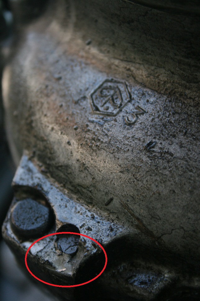

Das Ding funktionierte bin vor einigen Tagen, da bin ich leider mit zuwenig Grips einen Motorcrosser nachgefahren der über ne Gehsteigkante gefahren ist und es machte bums und ich hatte am Gehäuse einen "Ausschlag"

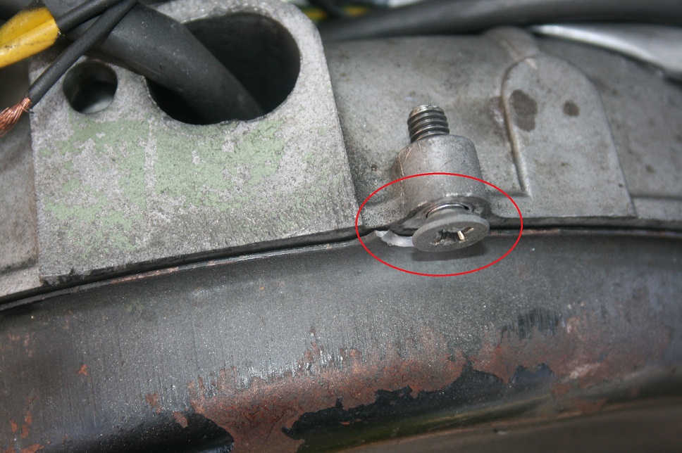

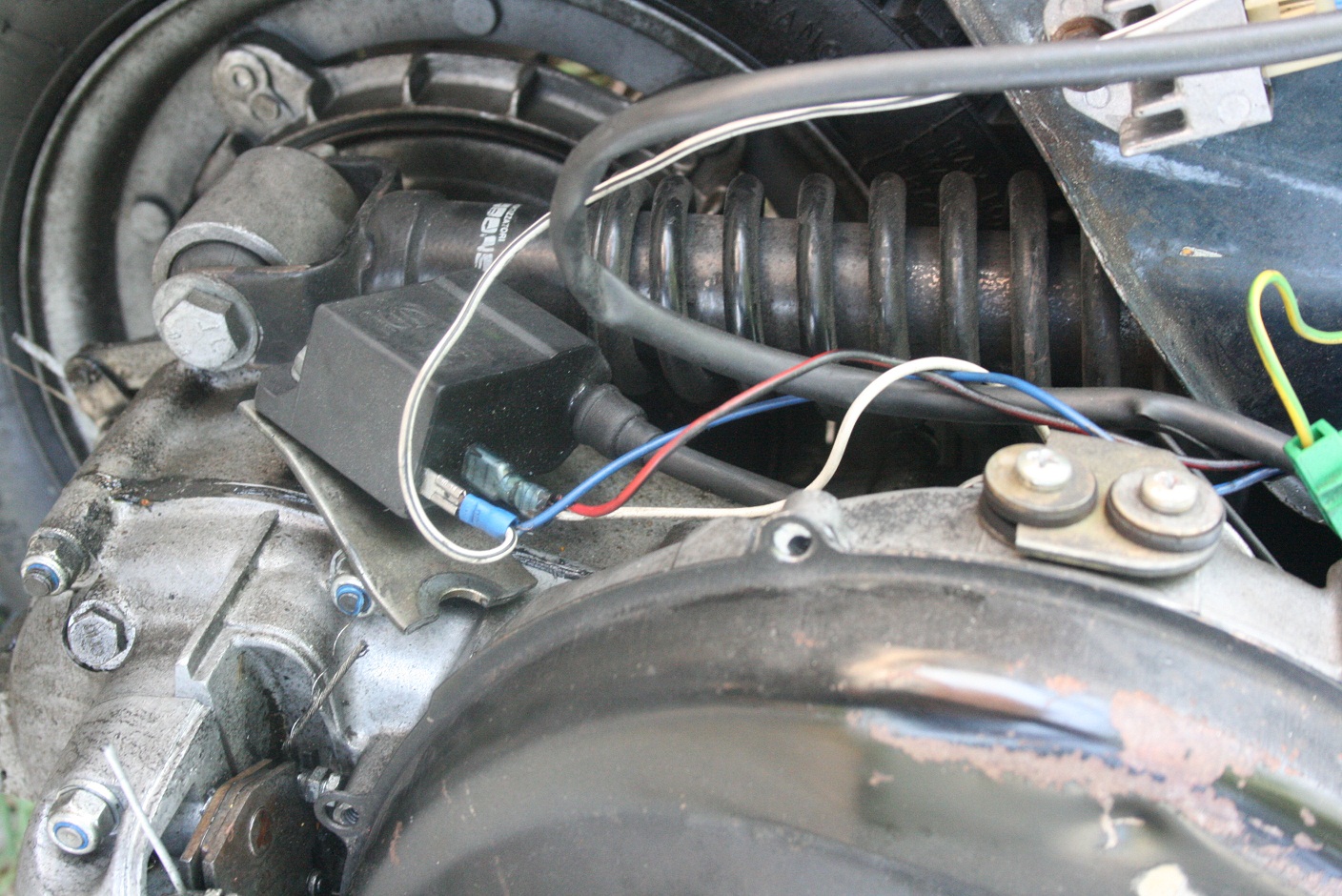

Dann rein Prüfung raus und Seitendeckel mal runter und siehe da(Fotos)!
Werde den Motor nächste Woche mal spalten und schauen was da so passiert sein kann!

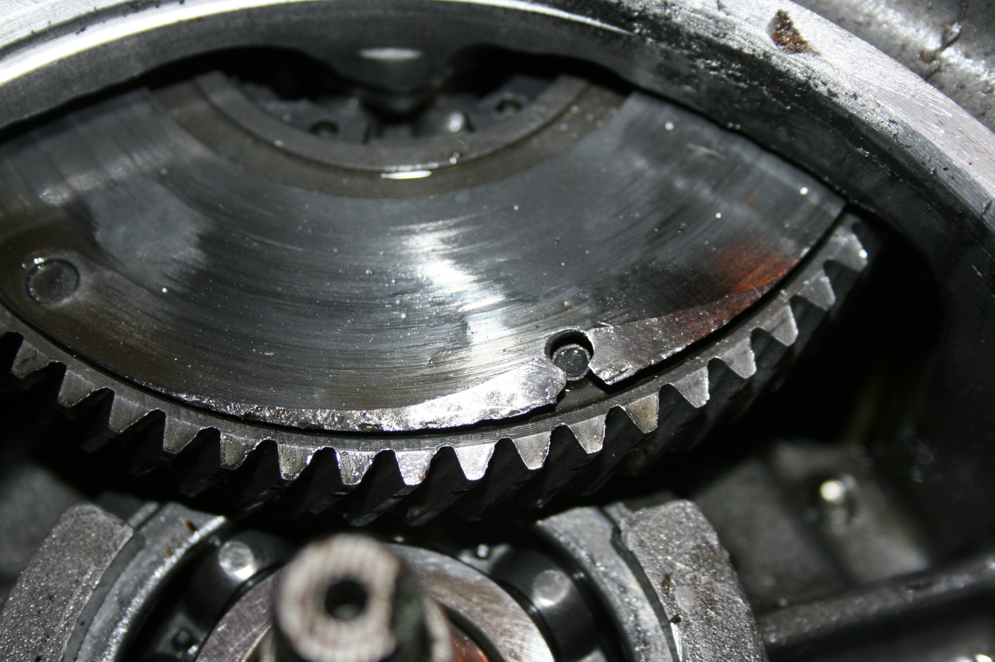

So etwas zerlegt und ein kleiner Blick durschs KULULOCH und man sieht:
post-10157-009044500 1317714154_thumb.jp
Bewegt sich übelst auf und ab!
m.e. trotzdem schwein gehabt, weil wahrscheinlich nur ne neue vernietung und lager fällig sind, da hätte durchaus mehr kaputt gehen können.
und verbau doch eher keine senkkopfschrauben mehr an der lüra-abdeckung :wacko:

schweißpunkt drauf und weiter gehts :wacko:
ich hätte damit grds. auch kein problem - hatte sogar schon einige motoren überholt, bei denen die sachen zusätzlich gepunktet worden sind - die platte ist aber schon zu fertig, schweissen täte ich da nur aufm run um nachhause zu kommen

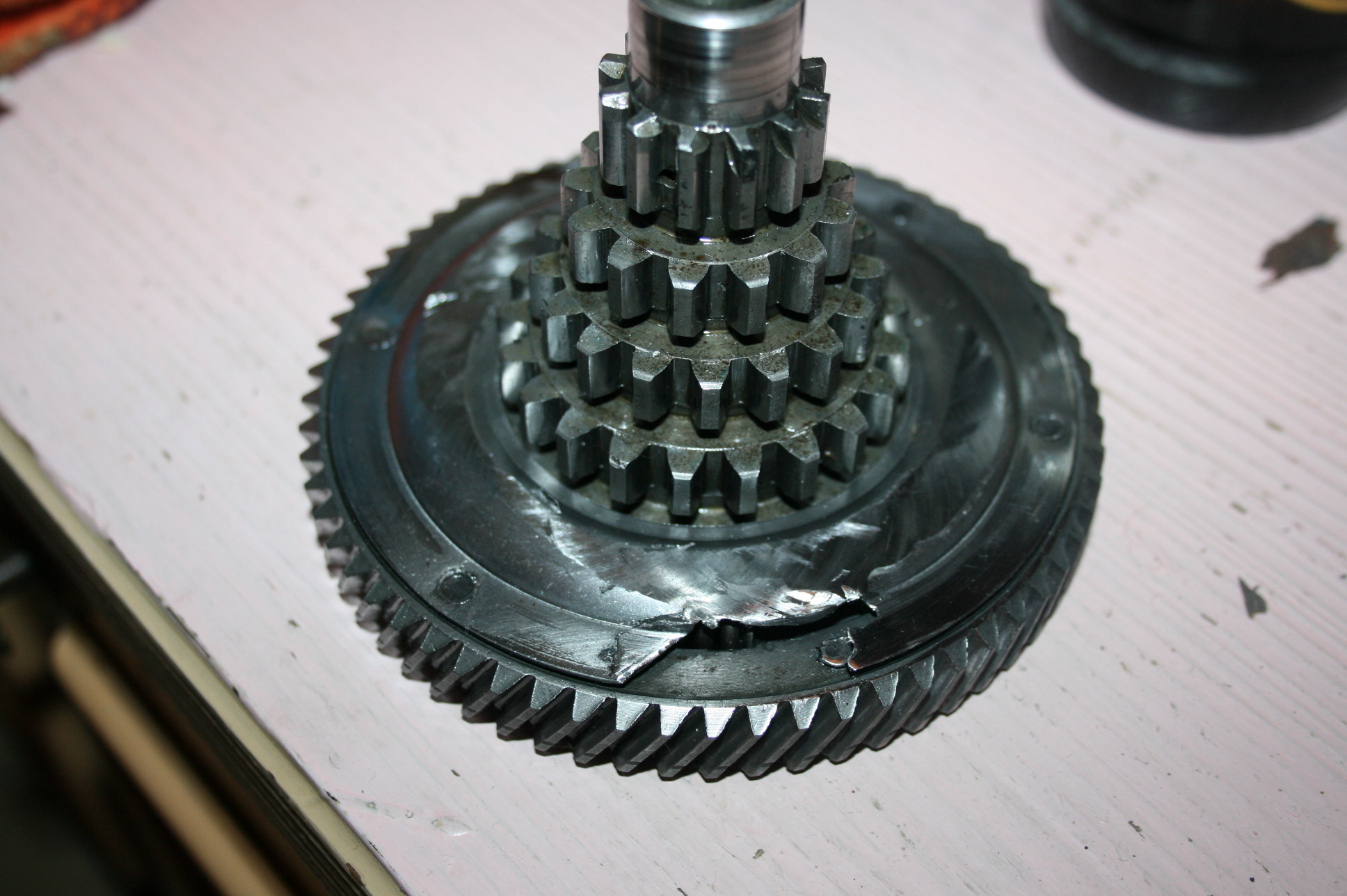

Die andere Seite!

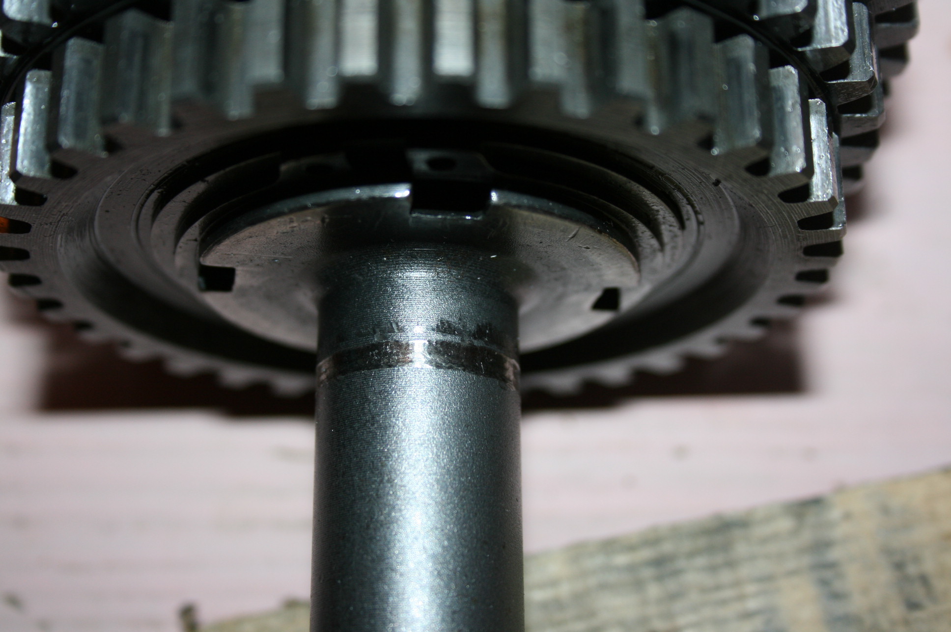

Und die Welle:
Material habe ich nix mehr angefunden(leider)
Dürfte ich mit dem Getriebe zerkleinert haben!
