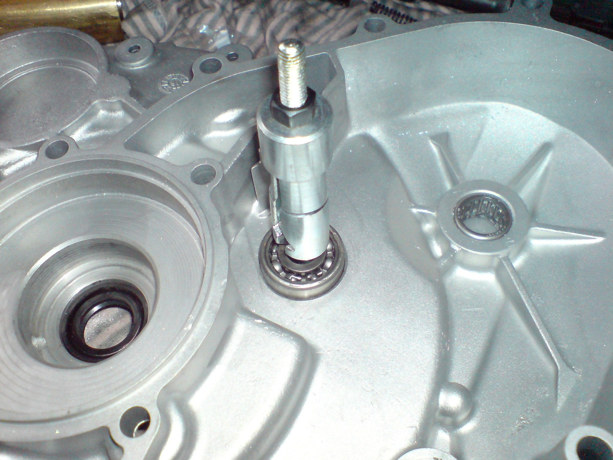

als aller erstes wollte ich wissen was für einen trennmesser ihr nimmt um das kugellager an der kurbelwelle abzuziehen
dann brauche ich ein auszieher für das kleine kugellaer am motorblock
siehe bild
welches ist das? und woher krieg ich das günstig?

was ist denn das fürn Motor? Ein Neuer ???? :laugh: Meiner sah auf jeden Fall selbst nach stundenlagem Putzen nicht sooo klinisch rein aus :wacko:
Bezgl. der kleinen innenliegenden Lager kann ich nur auf die diversen Posts der Community Mitglieder verweisen... Drin lassen wenn ok oder gerne mal beim Zweiradladen vorbeischauen. Ich bin mit den Dingern hilfesuchend zum Rollershop gegangen und hab ein total unwissendes Gesicht gemacht. und gegenn Fünfer in die Kaffeekasse war ads Problem erledigt. Immer noch billiger als nen Abzieher kaufen :wacko:
Ich hab mir mal dieses Trennmesser gegönnt. Mache aber auch mehrere Motoren jährlich, da lohnt sich das. Abzieher bzw. Innenauszieher ebenfalls von Elora.

also ich wollte mir so einen mini trennmesser kaufen aber der verkafer sagt er könnt emir den nicht empfehlen
was soll ich denn für meine lager an der kurbelwelle nehme und das lager am gehäuse? ich bin echt verzweifelt und ich will nicht so viel geld ausgeben für werkzeug.
hier das trennmesser
http://www.ebay.de/itm/140602255076?ssPageName=STRK:MEWAX:IT&_trksid=p3984.m1423.l2649
was haltet ihr davon?

Nimm dir eine stück Gewindestange,eine große Stecknuss,eine Unterlegscheibe und eine passende Mutter.Mutter auf das eine ende der Gewindestange aufdrehen,Unterlegscheibe drauf und dann die Stecknuss.Jetzt nimmst du das offene ende der Gewindestange und steckst sie in oder an das Lager und Schweiß sie am Lager fest.Das Gayhäuse erwärmt sich dabei und du kannst mit der Stecknuss (wie mit einem Hammer so zu sagen)dein Lager leicht austreiben.Glaube günstiger geht nicht.
Du kannst auch eine Schraube nehmen (die natürlich durch den inneren Lagerring passen muß) mit dazu passender Mutter.Mutter auf die Schraube drehen dann in den inneren ring des Lagers einsetzen und Mutter auf dem Lager festschweißen.Dann drehst du die Schraube fest und das Lager wird sich heben.Allerdings wäre ich bei dieser methode forsichtig,weil die Schraube viel kraft auf einen kleinen punkt ausübt und unter umständen das Gehäuse schaden nimmt.

Hmmm, da komm ich mit einem guten Satz Abzieher billiger weg, ein brauchbares Schweißgerät kostet nun auch mal seine 600 EUR.
Da kann man ja wohl mal ebend in die nächste KFZ Bude um die Ecke rennen.Wenn Er es nur ein zwei mal benötigt und so schaut es ja anscheinend aus.Maximaler Materialpreis für Gewindestange,Unterlegscheibe und Mutter denke ich sind so 3€ + Trinkgeld fürs Schweißen sind es Max. 10€. :wacko:
Wenn nicht sogar irgend ein Bekannter zugang zu einem Schweißgerät hat,wo es dann ein Dankeschön kostet. :laugh:
Dann kannst du direkt mit dem Motorgehäuse zur KFZ-Bude, dann können die das direkt ausziehen. Seltsame Argumentation irgendwie.
Geht natürlich auch,aber kostet dann wohl etwas mehr.Außerdem geht es hier nicht um argumentation,sondern um einen tip wie man einfach und günstig so ein Lager rausbekommt.Ich finde ich habe zur problemlösung beigetragen.
Ich denke auch entweder vernüftiges Werkzeug kaufen wenn man es öfters benötigt, ansonsten (so mach ich es bei diesem Lager auch) mit dem Teil in eine Werkstatt und gegen Spende in die Kaffeekasse austreiben lassen.
Für 5 EUR machen die das, sucht halt nach einer kleinen Schrauberbude, Oldtimer Typen oder Vespa Werkstatt...
also ich bin verliebt in das Teil, das du suchst!
gibts übrigens hier:
Ka-lick
gibts da in mehreren ausführungen. am wichtigsten ist wohl die fürs nadellager der hauptwelle, weil das lager der nebenwelle meist mit der welle rauskommt.
Bea schmeißt noch das arbeitsprinzip hinterher
