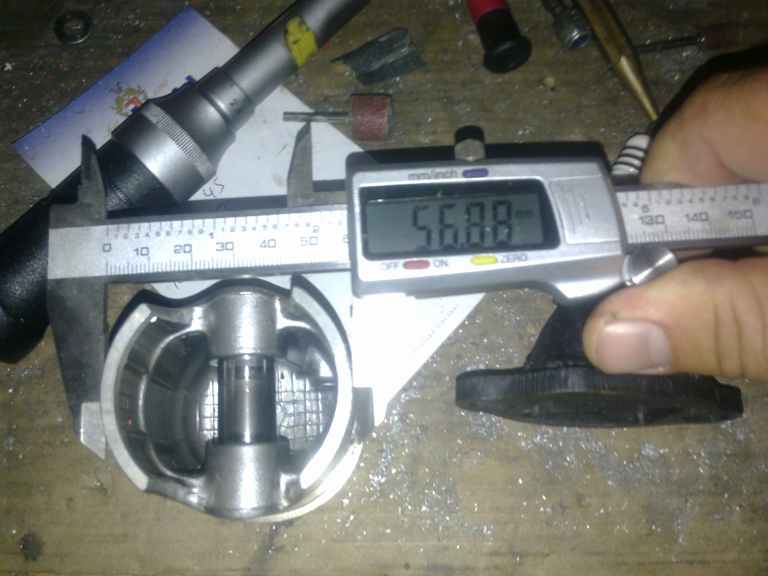

Hier ein Foto, dürfte aber etwa das gleiche Maß wie deiner haben.
post-21928-074370900 1315141837_thumb.jp
Gruß Tensch :wacko:
Danke für die Bemühungen,...
Ich hatte mit der Uhrenschiebelehre genau 56,83mm - dürfte also leider wieder nicht das Problem sein,...
