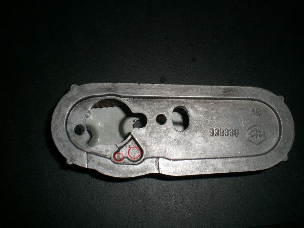

Ja, jeweils über den Düsen wie im Wiki beschrieben :wacko:
Ja, jeweils über den Düsen wie im Wiki beschrieben :laugh:
Wäre echt gut, wenn jemand dazu ein foto hochladen könnte. :wacko:
Vergaser ist soweit optimiert, sprich Löcher aufgebohrt.
