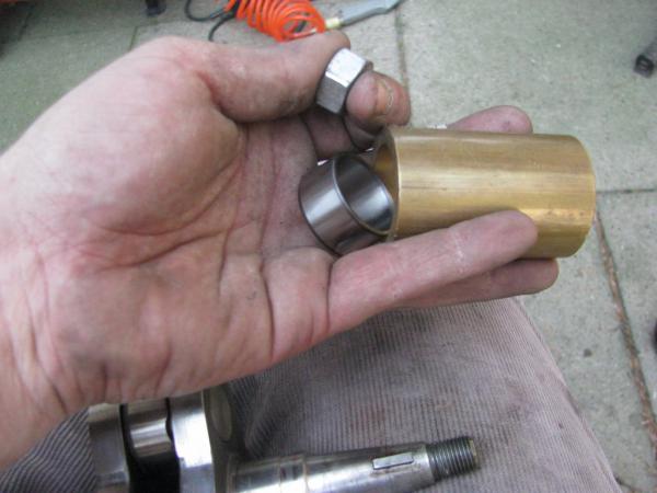

wie montiert ihr den lima-lagerring?
ohne warmmachen? nur die welle einfrieren und den ring mit garagentemp. drüberklopfen?
ich mach den ring leicht warm, aber muss man sehr vorsichtig sein, der wird schnell blau.

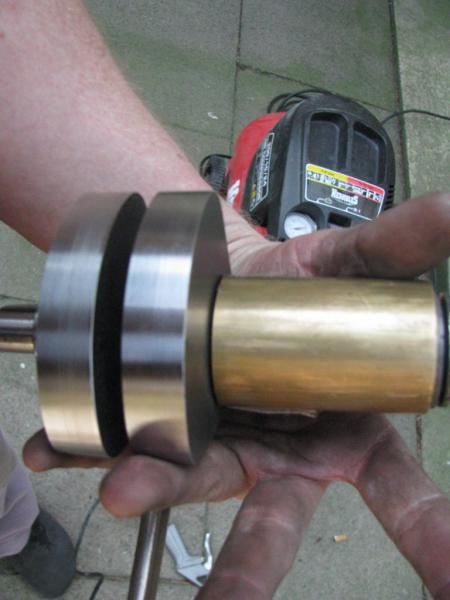

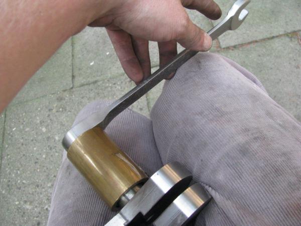

Gibt hier unter Dienstleistungen ein "Einziehwerkzeug" für den Ring....tip top Sache und kein gekloppe mehr an der Welle

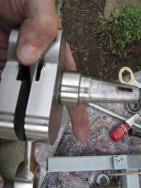

Sooo... sitz grad in der garage beim messen.
Lagerspiel is sehr gering, 3/100
leider is wirklich die welle verdreht, höhenschlag 6/100!
Nach dem einbauen und auf den prismen war es fast nicht messbar, max 1-2/100!
Gemessen an der lima-zentrierbohrung.
Welle is mazzu-vww, zur glocke geschnitzt
was meint ihr?
Würd gern erst im winter zerlegen, kannma so noch fahren?
Scheisse!!!
