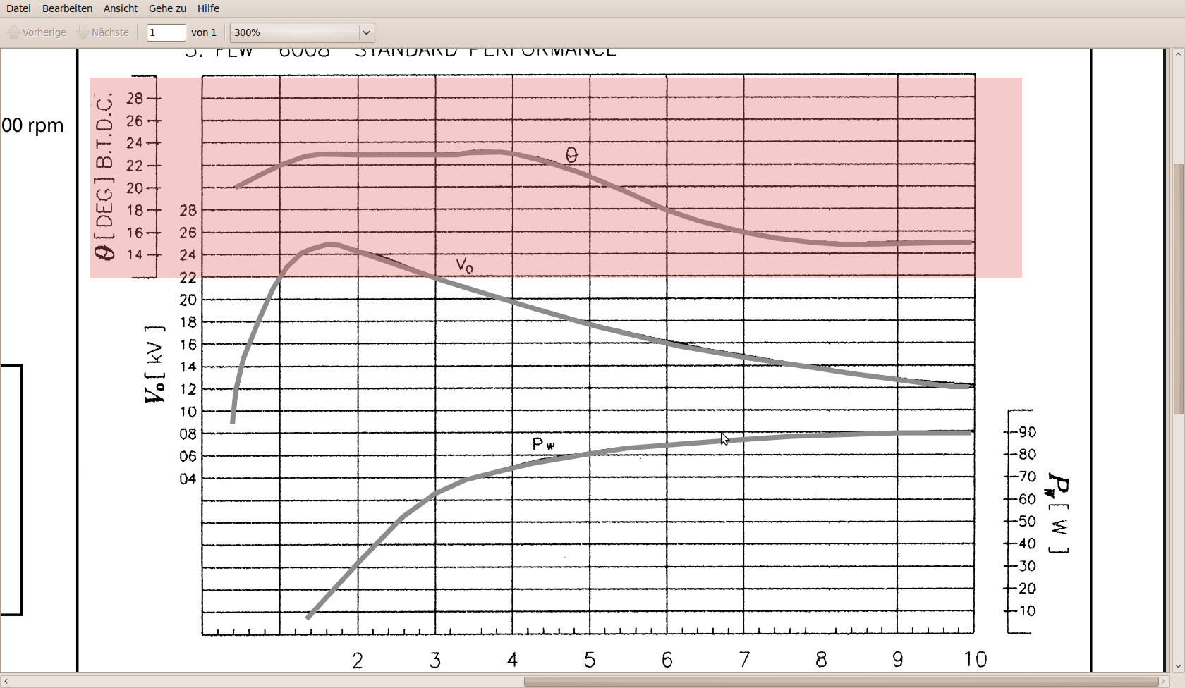

Auf wieviel Grad v. o. T. stelle ich die Vespatronic ein, wenn ich für den Polini unter Vollast 17 Grad v. o. T. haben will?

Was ist denn"Volllast" bei dem Motor?
Dafür brauchst einen DZM ...
dann schaust auf das Bild hier:
post-24082-003129000 1307713597_thumb.pn
17+7 sind 24°
Dachte immer die verstellt sich um 8 Grad.
Heißt vom Plateau was wohl zwichen 2000-400 liegt, dann bei Vollast 8 Grad runter ??
Ja, wenn "Volllast" > 8.000 U/Min.
Wenn "Volllast" < 8.000 U/Min verstellt sie weniger (siehe Verstellkurve). :wacko:
Also ein Polini mitnerweiterten üs und leicht in Richtung höhere Drehzahl veränderten steuerzeiten mit 24er gaset und einem franz sollte doch die 8000 Touren schaffen? D. H. Ich Stelle die Zündung bei 2000 Umdrehungen per min auf 24 grad v. O. T.? Matt
oder auf 25° (-8° => 17° bei "Volllast").
