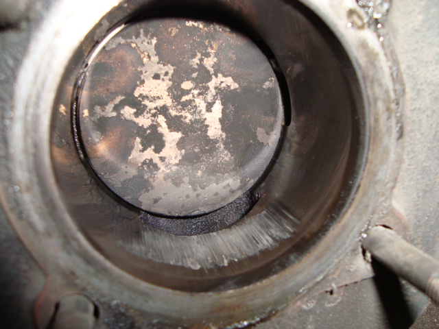

Ich hatte Freitag nen Kolbenklemmer als ich unterwegs war.
Der Motor drehte danach noch durch als ich den Kicker trat ,sprang aber nicht mahr an.

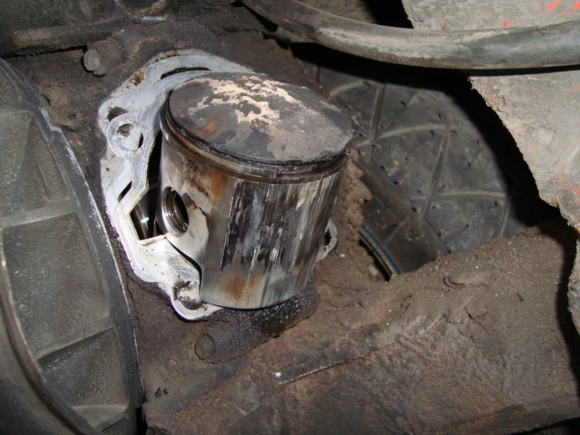

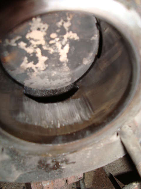

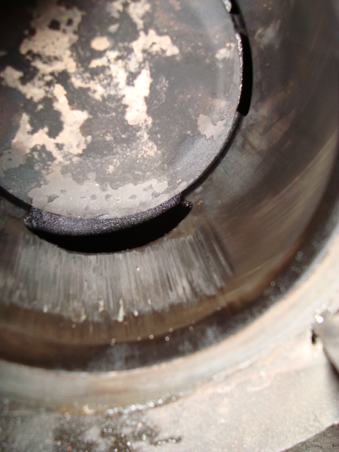

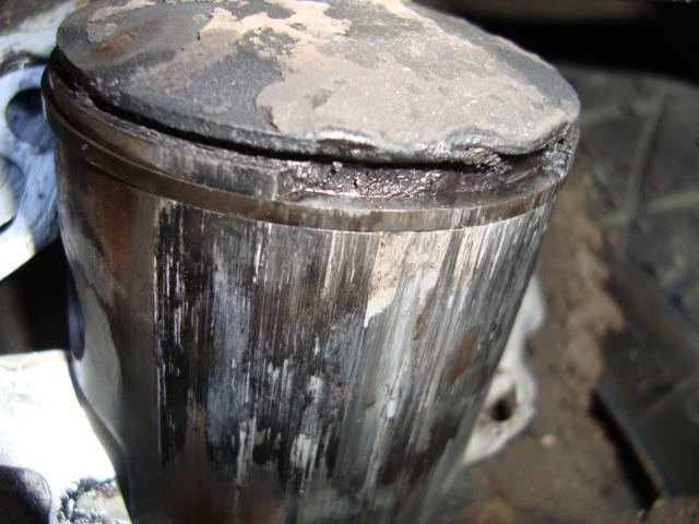

Heute morgen habe ich sie endlich mal zerlegt und dann das gesehen.War wohl ein schöner fresser.(Der Rest der Lauffläche ist noch schön glatt,bis auf die eine Stelle)
Aber was ist das für ein weißes Zeug oben auf den Kolben?
Hab ich noch nie gesehen.

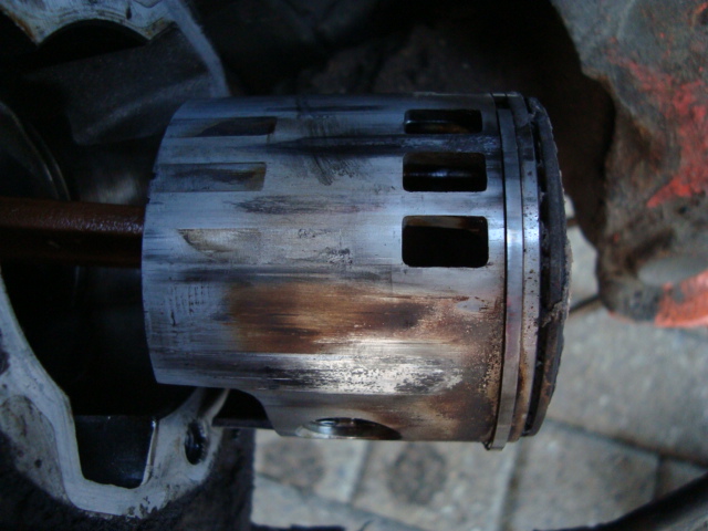

Ist diese Kante an der Unterseite des Kolbens über den Kolbenring normal? (4.Foto)

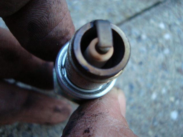

Kerzenbild ist Rehbraun.
Werde mir dann wohl mal einen neuen Satz bestellen.(PX 80 mit 134ccm DR)
Hier mal ein paar Fotos

Nach der Kerze würde ich sagen zu Mager und zu heiß. Mir ist auch mal der Feuersteg weg gebrannt. Bei mir lag es an einer defekten Zündung. In meinem Fall eine Vespatronik.
Kontroliere deine Zündung und suche nach Nebenluft. Wäre mein Tip.
Wie lange bist Du ihn gefahren?
Sieht mir nach einer viel zu heißen Verbrennung aus.....auf dem Kolbendach sollten normalerweise keine weißen Rückstände sein. Ich würde mir nen neuen holen, und mal deine Zündungseinstellung und die Bedüsung überprüfen. Falschluft kann auch ein Auslöser für sowas sein.

Habe sie erst Dienstag angemeldet.Hat vorher lange gestanden.Bin vielleicht 50 km damit gefahren.
Sie lief bis dahin super.Nicht am klingeln,stottern oder hochdrehen.
Wieso Falschluft?
Simmering defekt.....? Stand recht lange sagtest du.... da kanns schon mal sein, das sich ein Simmering verabschiedet. Iss aber nur Mutmaßung.

SiRi defekt => undicht => Falschluft im Kurbelhaus => Gemisch zu mager => Verbrennung zu heiß => Kolben kreischt. :wacko:

Klemmer am Auslass = evtl. Zündung viel zu SPÄT!

Die verstellt sich in der Regel nicht alleine, wo hingegen der Siri sich schonmal in Wohlgefallen auflöst.
Wenns doch super gelaufen ist und nicht Hochgedreht hat kann ich mir nicht wirklich vorstellen das es Falschluft sein soll?!?
Ich tippe auf falsche Zündung!

Würde nach so einem Schaden pauschal den Motor zerlegen und saubermachen - dann siehst du auch ob ein Simmering defekt war. Danach Zündung/vergaser sauber einstellen und gut ists.

Das habe ich mir auch so gedacht.Wenn es Falschluft wäre hätte sie ja hochgedreht.Hatse aber nicht.
Ich mache jetzt nen neuen Satz drauf und bringe sie dann weg zum einstellen.
Habe ich noch nie gemacht und ne Blitze habe ich auch nicht.Die von meinen Autoschrauber ist im Arsch.Habe eben mal angerufen.
Im Winter zerlege ich dann mal den Motor wenn ich Zeit habe.
