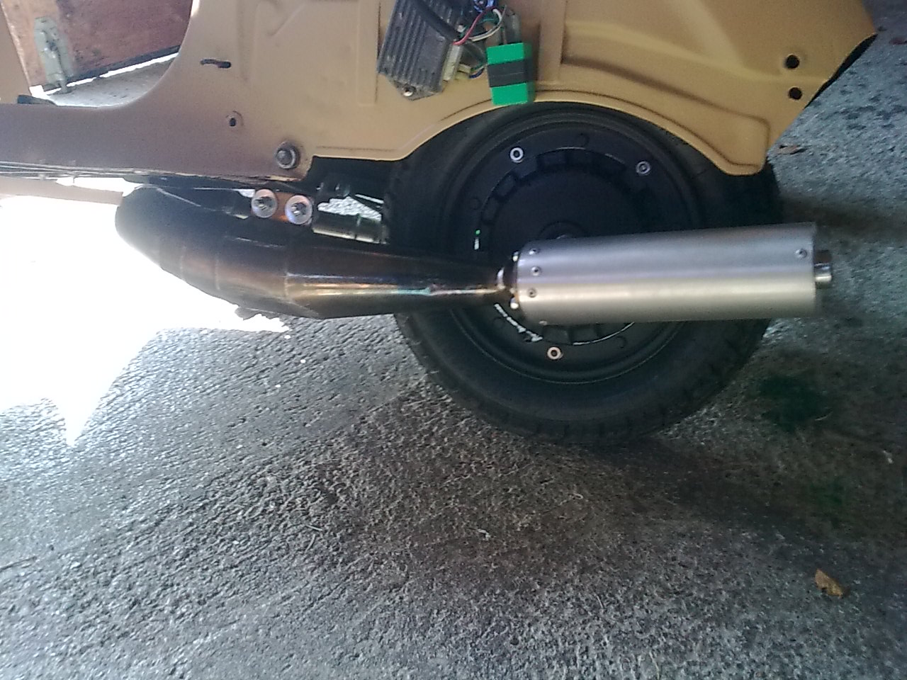

Die TFF-Pipe meiner allererster RAP :thumbsdown::crybaby:
Leider sehr Blechern und Laut, erträglich geht nur mit FOX Dämpfer und Hitzeschutzband.
Zur Leistung kann ich noch nichts sagen weil damals auf 200er Ori gefahren und jetz mein 139er noch ned richtig läuft.....dafür 2 Bilder
post-21345-020357500 1301424245_thumb.jp
post-21345-070113800 1301424309_thumb.jp
