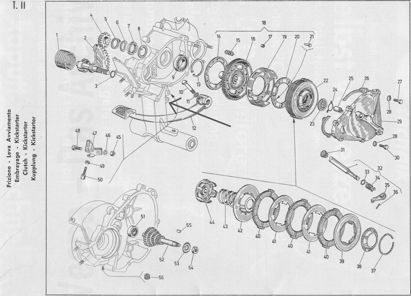

beim Motorspalten musste ich bei einem Bolzen rohe Gewalt anwenden.
Zu roh anscheinend, denn beim Hämmern flog mit plötzlich ein Stück um die Ohren:
Die Öse zum Fixieren der Zugaufhängung nämlich (siehe Bild). Ziemlich glatter Abbruch.
Mit welchem Material kann ich das am Besten reparieren ohne zu schweissen?
Dank im Voraus für eure Hilfe!

Ansonsten Aluschweissen lassen! Beim Zaso, der macht das sehr schön und günstig!
Sir
Der Halter darf sich nicht bewegen beim Kulu ziehen
darauf musst schauen das er sich noch irgendwo abstützt
Gruss Guenni
ps. ich sprech aus eigener Erfahrung :thumbsdown:

Lass es schweißen! Solange der Bruch noch nicht oxidiert ist geht das schweißen besser.
Das wird jetzt schon geschehen sein. Kurz vorm Schweißen Strahlen wäre nicht schlecht.

Dank euch für die diversen Meinungen und Tipps.
Am liebsten würd ich den Vorschlag -wie schon des Öfteren- von dorkisbored (das Setup meiner Frau is übrigens 1A) annehmen.
Allerdings werd ich jetzt halt doch auf Nr. Sicher gehen und das Ding anschweissen lassen.
Dann wohl auch mit vorher strahlen....
Merci und Bruuuhhuuuum
Ich würde das gehäuse nach dem schweissen strahlen lassen, weil die oberfläche dann gleichmäsiger wird.
Lg. Chris
Edit: vor dem schweissen einfach gründlich mit drahtbürste abputzen und mit bremsenreiniger entfetten.
Bearbeitet von fink.christoph
Lg. Chris
Das Strahlen vor dem Schweißen ist nicht wegen der Optik, sondern weil es ohne Oxidschicht einfach besser zu schweißen geht. Darum vor dem schweißen strahlen.
