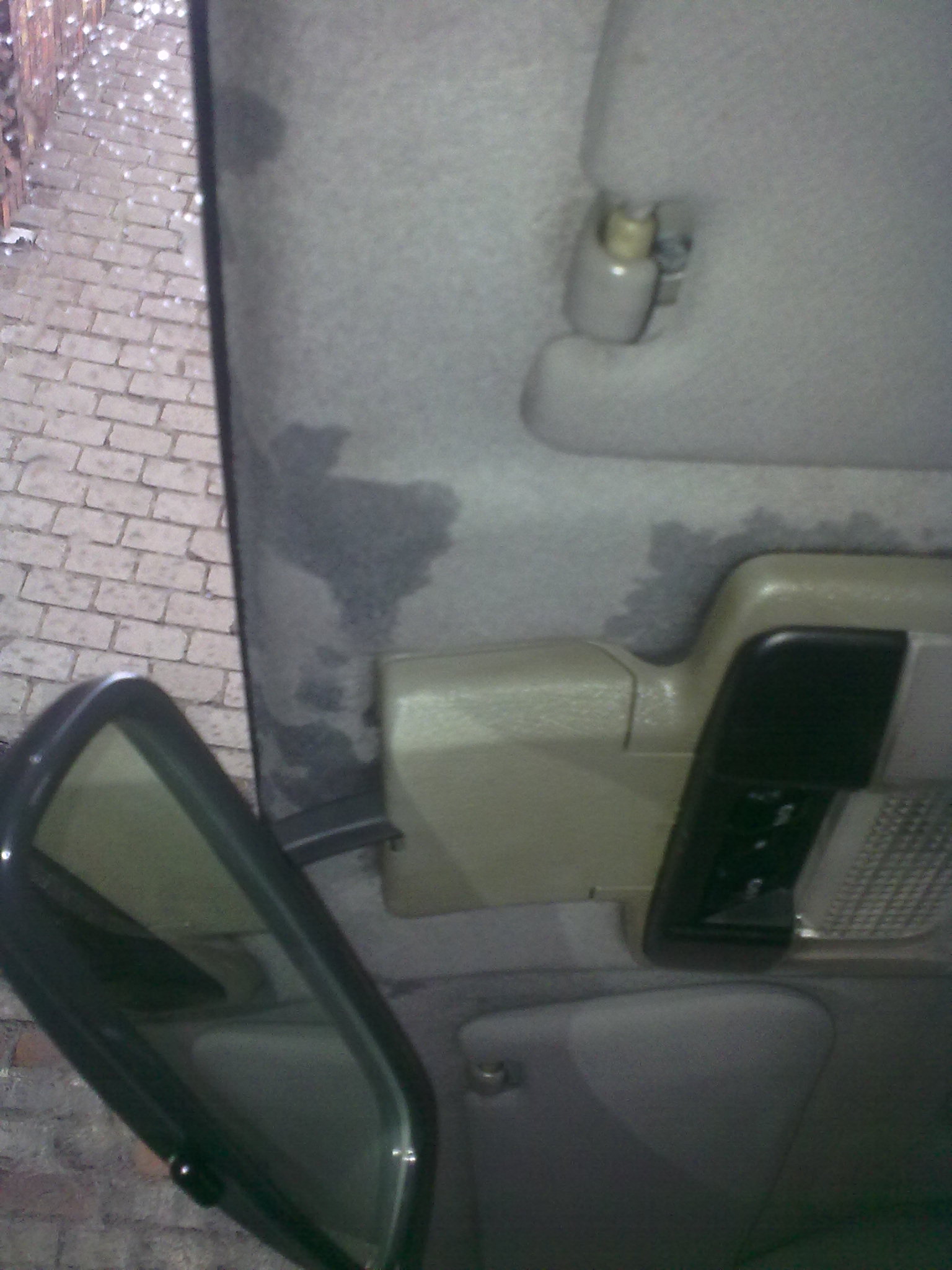

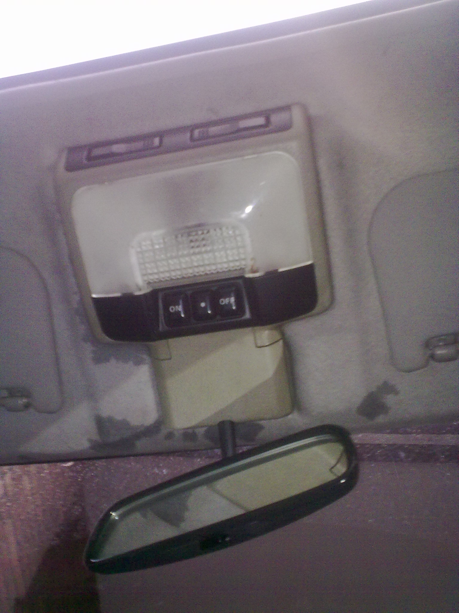

Da hier ja auch einige Menschen mit viel Erfahrung im Autoschrauben anwesend sind nun mal ein Hilfegesuch aufgrund von Wassereintritt am Autodach meines Mitsubishi Lancers.
Das Teil hat ein Schiebedach, aber die Abläufe habe ich eigentlich mit einem Draht sauber gemacht und durchgepustet.
Kann das auch der Scheibenrahmen sein?
Was kann man da machen?
Ich bin ja auch für Pfusch zu haben.
Erste Klebebandversuche haben nichts gebracht...
Langsam stinkts muffig...

Vielleicht mal die Innenleuchte ausbauen, und/oder versuchen, teilweise unter dem Dachhimmel zu schauen.
Wenn mit dem Gartenschlauch von aussen noch ordentlich draufgehalten wird, sollte man die Schwachstelle hoffentlich finden.
Viel Erfolg.
Bea fragt noch ob du auch mal Wasser durch die Abläufe hast laufen lassen, kommts unten an?

Hat die Karre ne Dachreeling?
VIelleicht is da ne Dichtung durchgegamelt, dann staut sich das Wasser auch zwischen Himmel und Dach bis es sich dann final den Weg sucht.
Die Idee mit dem Gartenschlauch ist wohl die zielführendste.
Wenn du keinen parat hat fahr in so eine "Selbst-Wasch-Anlage".
Wenn die Stelle ausfindig gemacht ist alles ordentlich mit Sikaflex dicht schmieren.

scheiben rahmen kann sein antenne auch....
aber es sieht so aus als wenn du ein schiebe dach hast.....
da sind dann abläufe die verstopft sind. mach das dach auf und und gieß wasser in den ablauf rahmen. dann wirst du wars heinlich merken dass, das überläuft....
beim golf z.b gehen die ablaüfe vorn nach unten zu den türen und hinten richtung kofferraum. einfach einwenig mit nem draht stochern. oder vorsichtig mit pressluft frei pusten

Ich werde erst mal wasser auf den Scheibenrahmen laufen lassen und dann nochmal die Schiebedachabläufe checken.
Wenn es der Scheibenrahmen ist: Soll ich dann einfach was von dem Teradicht unter das Gummi drücken???
Am besten wär du fährst in ne waschanlage und lässt ihn mal ordentlich unters wasser, dann machst du vorne oder hinten den himmel ab (achtung, sehr zerbrechlich das ganze klammernzeug) und schaust wos überall nass is. das kann nämlich genausogut bei der heckscheibe (bzw bei dem spalt im kofferraumdeckel reinkommen und wennde nen Plastikhimmel hast läuft das da drin bis ganz vor....
kommt wenn du bremst mehr wasser vorn an kommt es wahrscheinlich von hinten irgendwo nach vorne....
wenns ne alte karre is bei ders egal is würd ich mir ne kartusche teroson scheibendichtmasse kaufen das is son zeug das ncht fest wird, und alles dichten wo was reinkommen könnt und gut is. oder halt eben sikaflex...
viel spass....^^
Na denn, nicht sparen mit dem gutem Zeuch.....
Und evtl entdeckst du ja beim zuschmieren auch gleich löcher in den Dichtungen, dann brauchste nicht alles zuschmieren..... Heck nicht vergesen, ich geh mal davon aus da hast du noch nicht nachgeschaut.....
