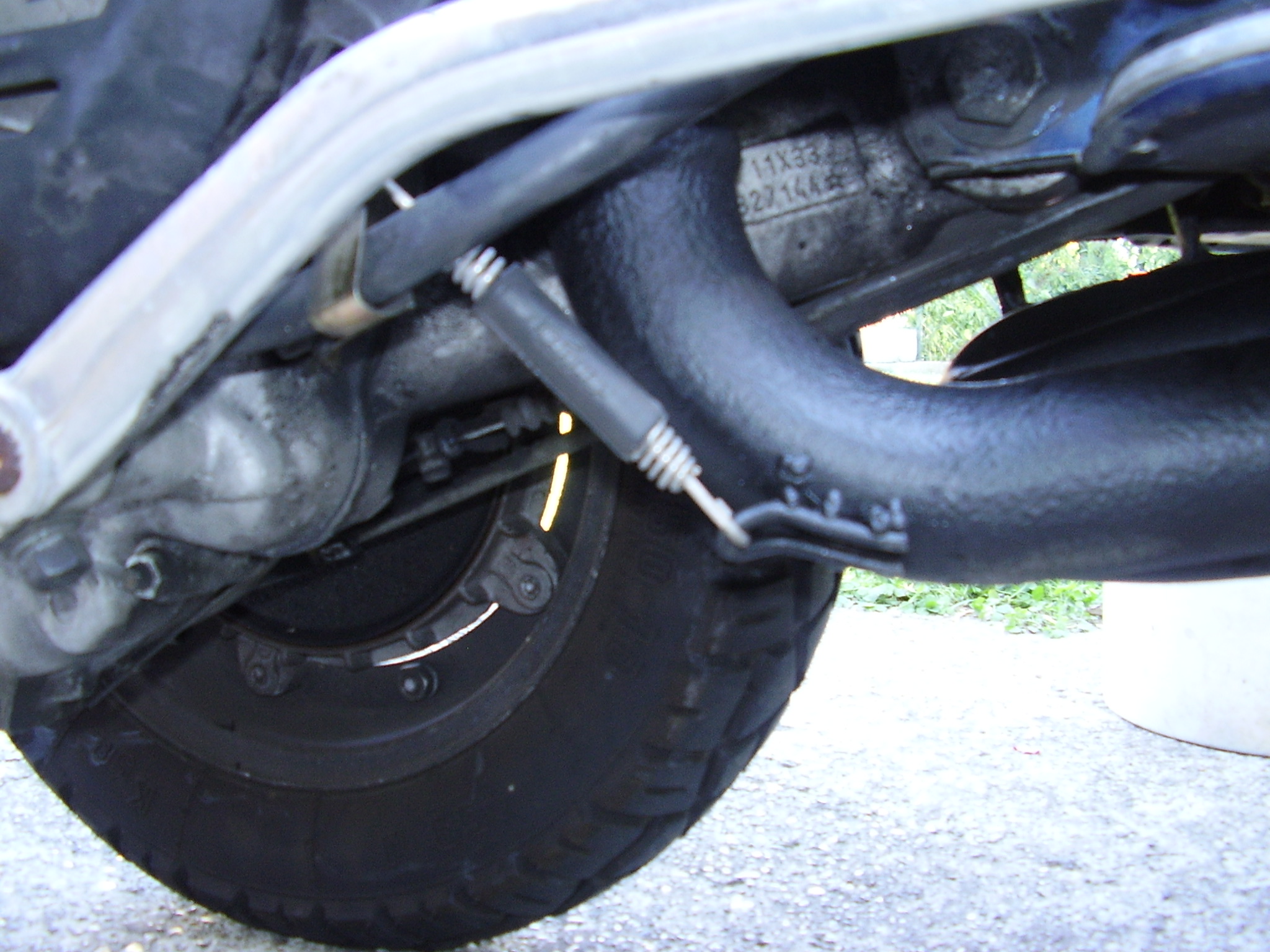

hat schon jemand mal an einen O-Pott/PEP 2.0/umgeschweisster T5 Pott eine Vitonring montiert?
Vielleicht hat ja einer ein Bild wegen der Federösen usw!
ich tüddel auf jeden o-pott,shito und pepsi eine federaufhängung als zusatzsicherung drann:
