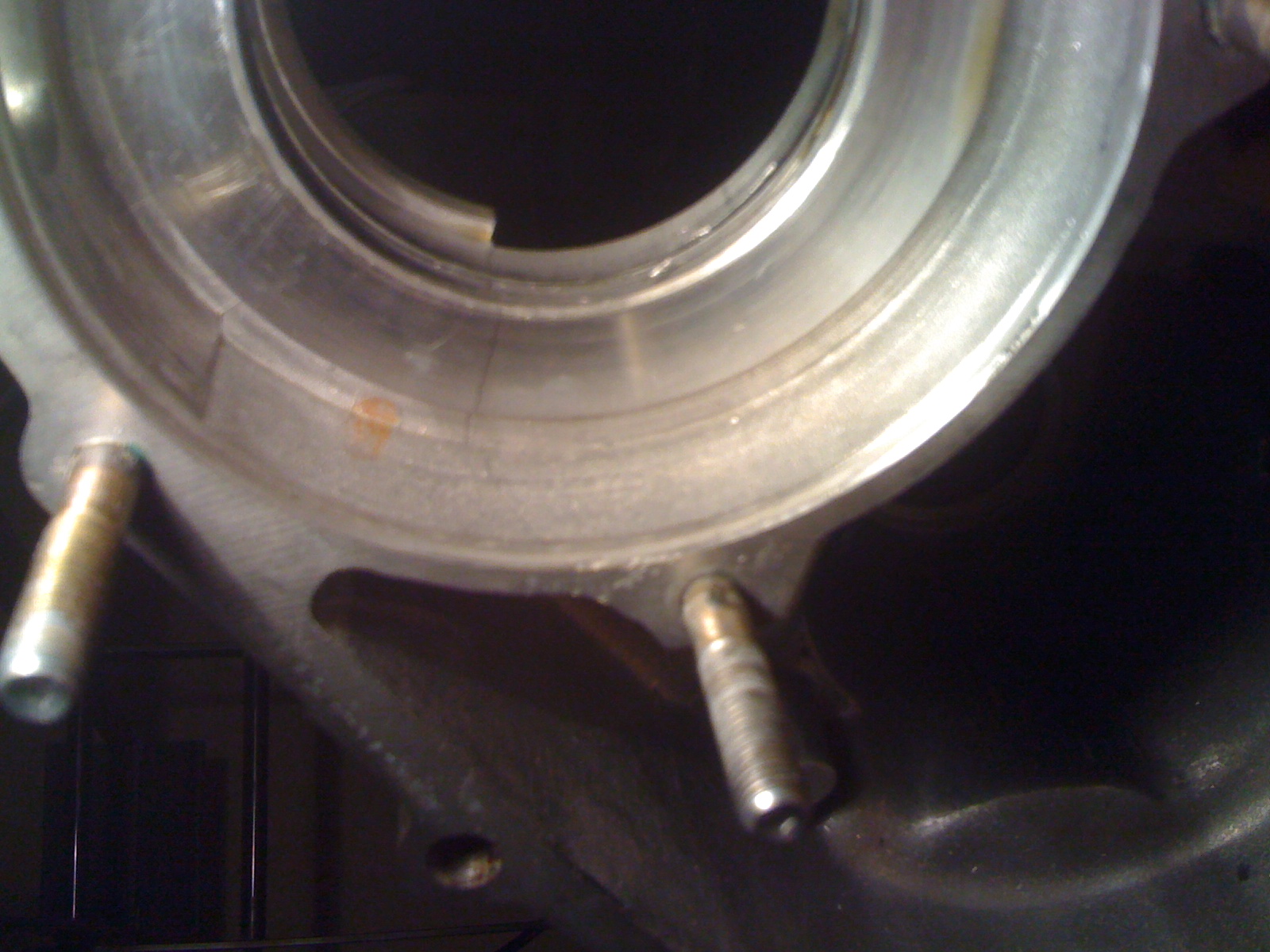

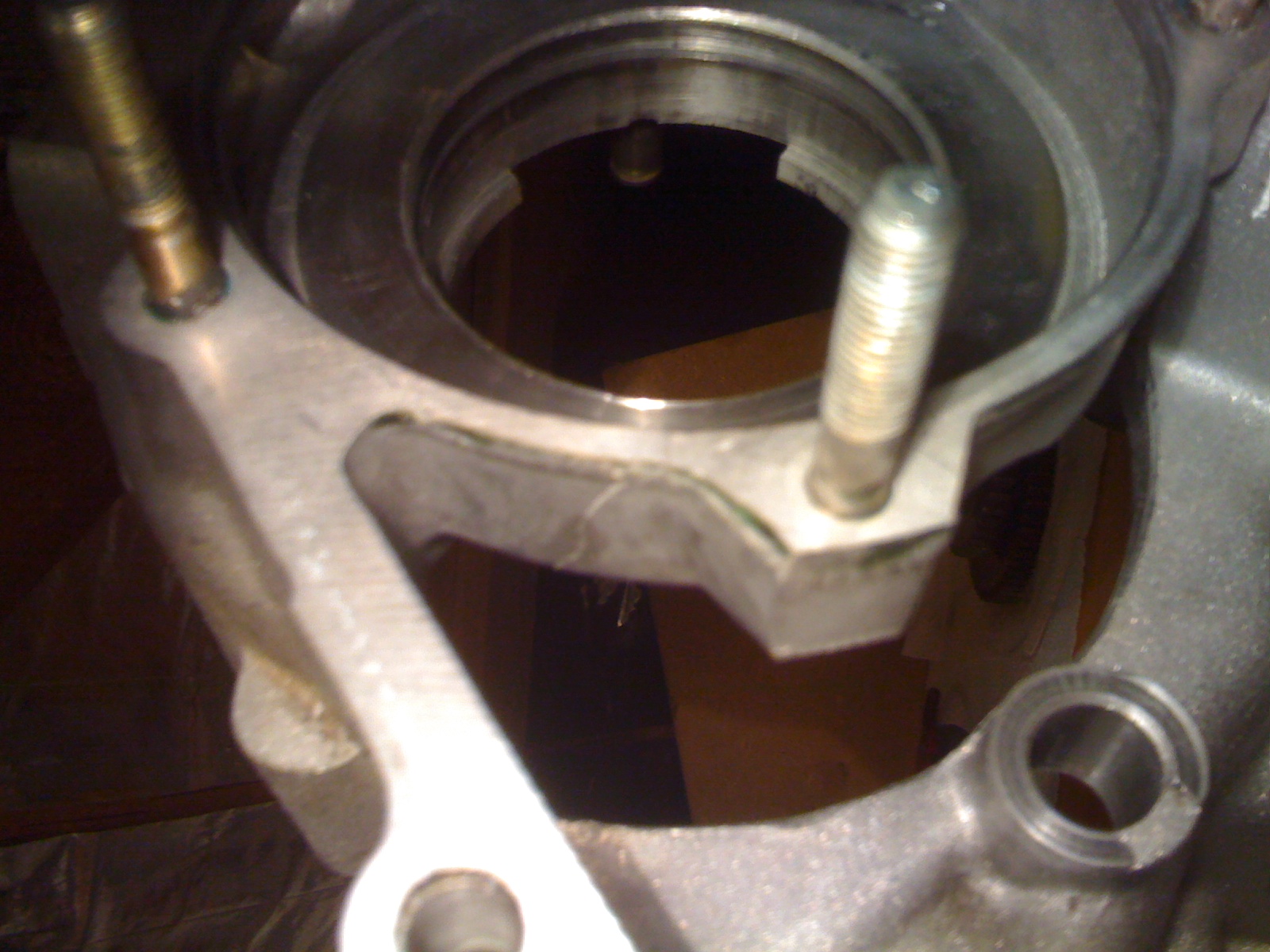

habe mir beim versuch das lager einzupressen das motorgehäuse zerschossen und nun die frage: kann man das schweißen ?post-22990-006458300 1295978008_thumb.jp

Ist es der Klassiker, für den schon lange etwas erfunden wurde? Guckst Du
ich glaube er meint den riss :thumbsdown:
---> Schrott!
Jörg
Dann Schrott - eh kloar. :crybaby:
obwohl, "reparieren" kann man das sicher :thumbsdown:
aber kein normaler Mensch würde sowas fahren!
bei mir ist die Stoßdämpferaufnahme am Motorblock geschweisst und das ist schon kriminell :crybaby:
Jörg
Die Russische Variante wer warscheinlich
Laserverschweißen lassen und dann ausdrehen! Mit viel hoffnung das es hebt !
Jörg
Membrangehäuse siehe signatur, neues Piaggio OVP um SIP minus 20% hätte ich auch :crybaby:
Was für ein Motor soll das denn werden, bzw. was ist das für ein Gehäuse? Für einen originalen 80er würde ich mir den Stress nicht machen, für einen 25ps 200er mit ordentlich Arbeit im Gehäuse würde ich das allerdings bedenkenlos mit Lager im Sitz schweißen.
Gruß, Ralf
Dann brauch ich wohl n neues Gehäuse ...
wer hatt noch eins mit funktionierendem Drehschieber ??
stimmt auch wieder.
is n 200er lusso von 84
mfg
spielt keine Rolle was das für ein Gehäuse ist,das da ist Schrott.Ein Gehäuse wärmt man im Backofen vor,dann fällt das Lager in der Regel von alleine in den Lagersitz.
Gruß,Maik
Dann brauch ich wohl n neues Gehäuse ...wer hatt noch eins mit funktionierendem Drehschieber ??
Bis jetzt weiß noch niemand ob es sich um ein 80 , 125 oder 200 gehäuse handelt
spielt keine Rolle was das für ein Gehäuse ist,das da ist Schrott.Ein Gehäuse wärmt man im Backofen vor,dann fällt das Lager in der Regel von alleine in den Lagersitz.Gruß,Maik
