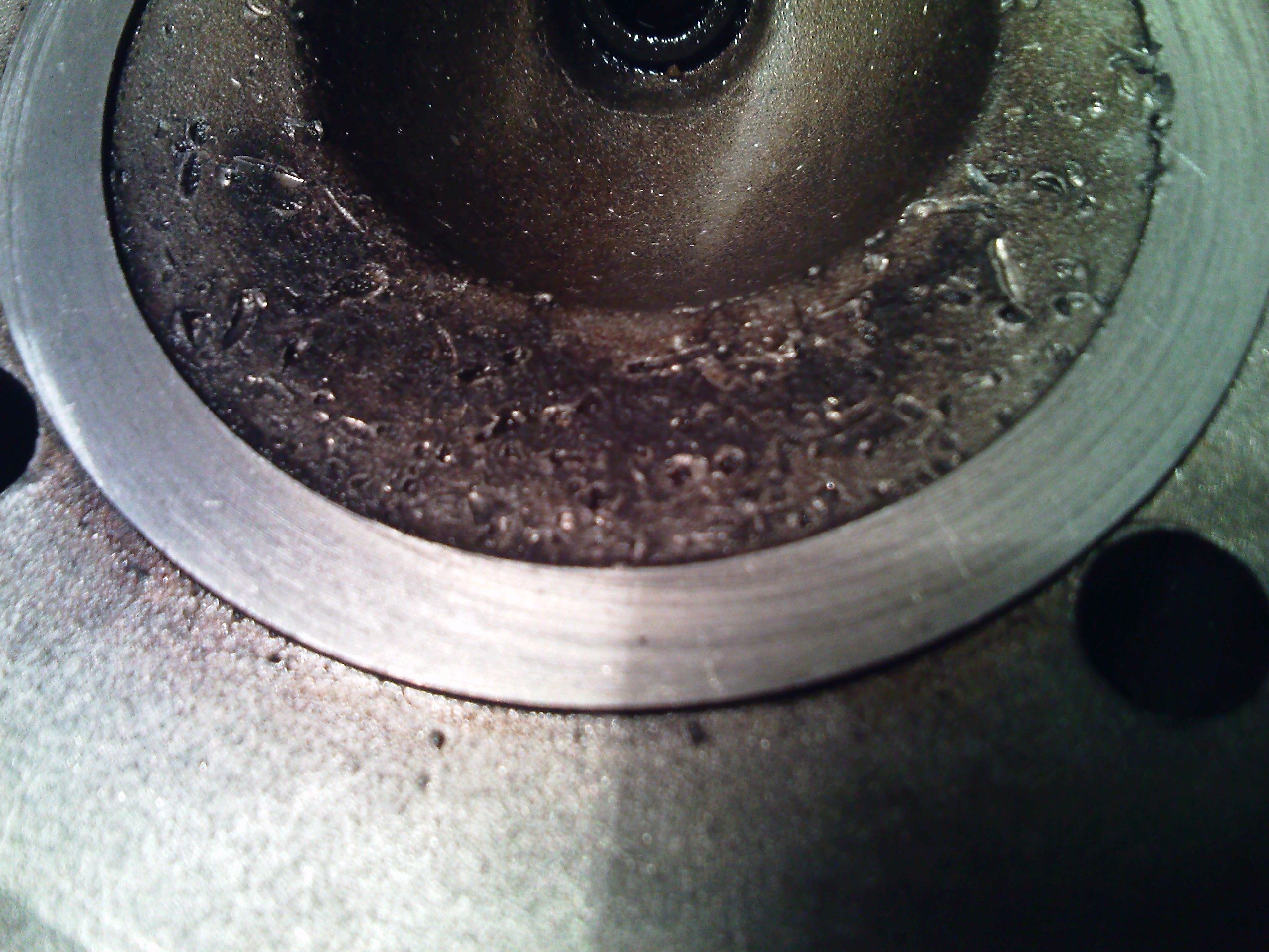

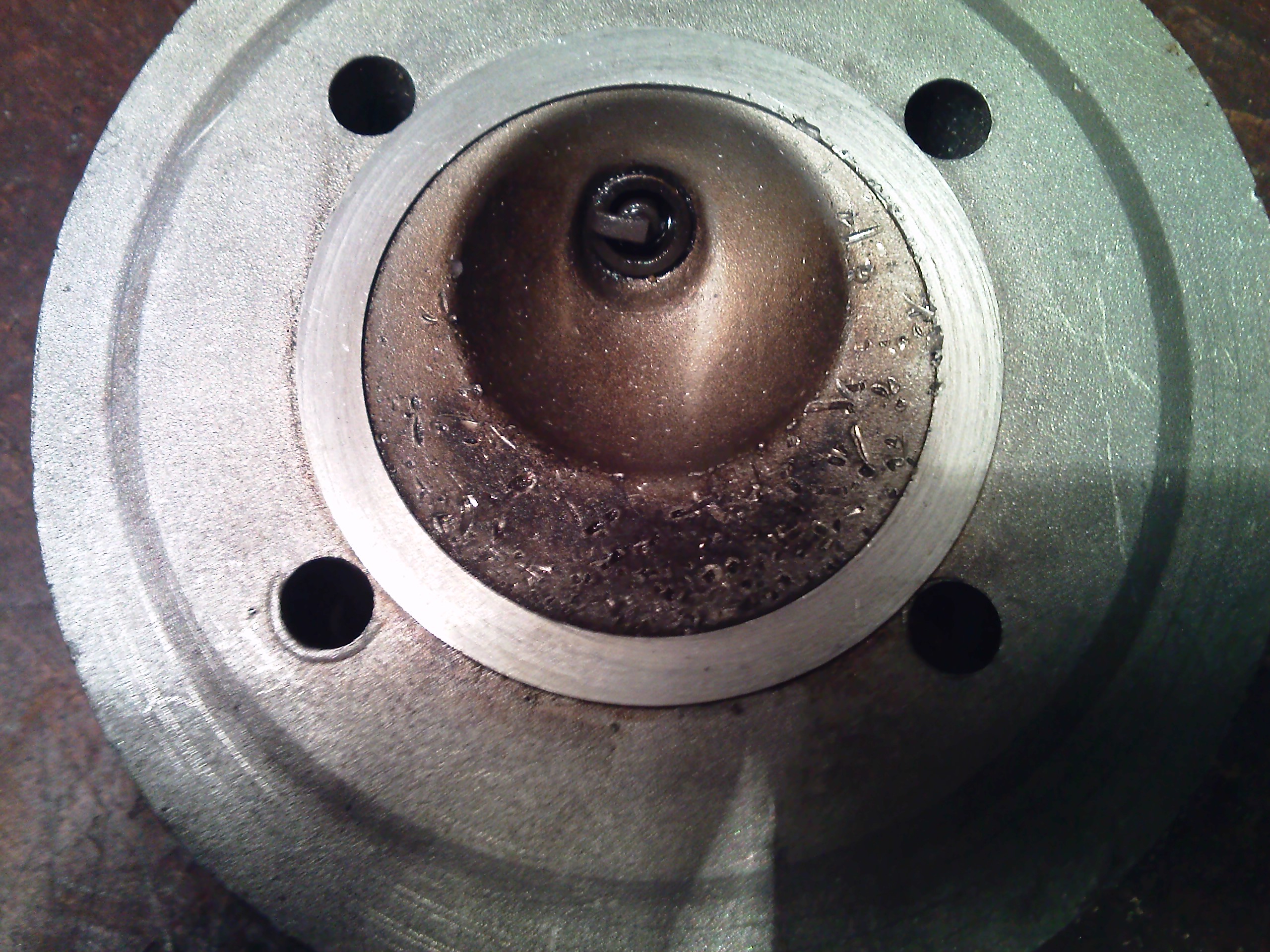

ich hab hier nen Abgedrehten DR Kopf und wollte wissen ob ich den noch fahren kann. Ich hatte malessen mit den Sicherungsringen am Kolbenbolzen :thumbsdown:
Welche HD wäre denn als Richtwert zu nehmen?

beschleif den ein bischen und gut ist!
stellt überhaupt kein problem da!!!

kopf würde ich schon noch fahren.

Kopf würde ich auch so weiterfahren, saß der Kopf evtl. nicht mittig oder wie kommen die Macken auf die Dichtfläche ?

Wenn die Macken im Brennraum tief genug sind (was ich so nicht sehen kann), und sich hier Ölkohlenester festsetzen, hast einen schönen Klingelkopf.
Dann kannst die Zdg zurücknehmen und SuperPlusPlus fahren wie Du willst, das Ding wird Ärger machen.

Wie gesagt, Tiefe und Kantigkeit kann ich am Bild nicht einschätzen.
Wenn Du meinst, dass sich Ölkohle einnisten kann, hilft evtl ausschleifen, was aber wieder ungünstig für die Quetsche sein kann.

vor allem hat deine Baydüsung mit dem im Kopf eingeschlagenen
Ring nichts zu tun.
Der war entweder falsch montiert, oder im Eimer. :thumbsdown:

Mach dich jetzt nicht wegen der Bedüsung wirr.. wenn du den Kopf mit Bremsenreiniger sauber gemacht hast ist es kein Wunder das die Kerze nass ist.
Das die Einschläge nicht von der Bedüsung kommen ist auch klar.
Sieh zu das der nächste clip ordentlich sitzt.. Zylinder noch heile ? Denke der wird auch was abbekommen haben.

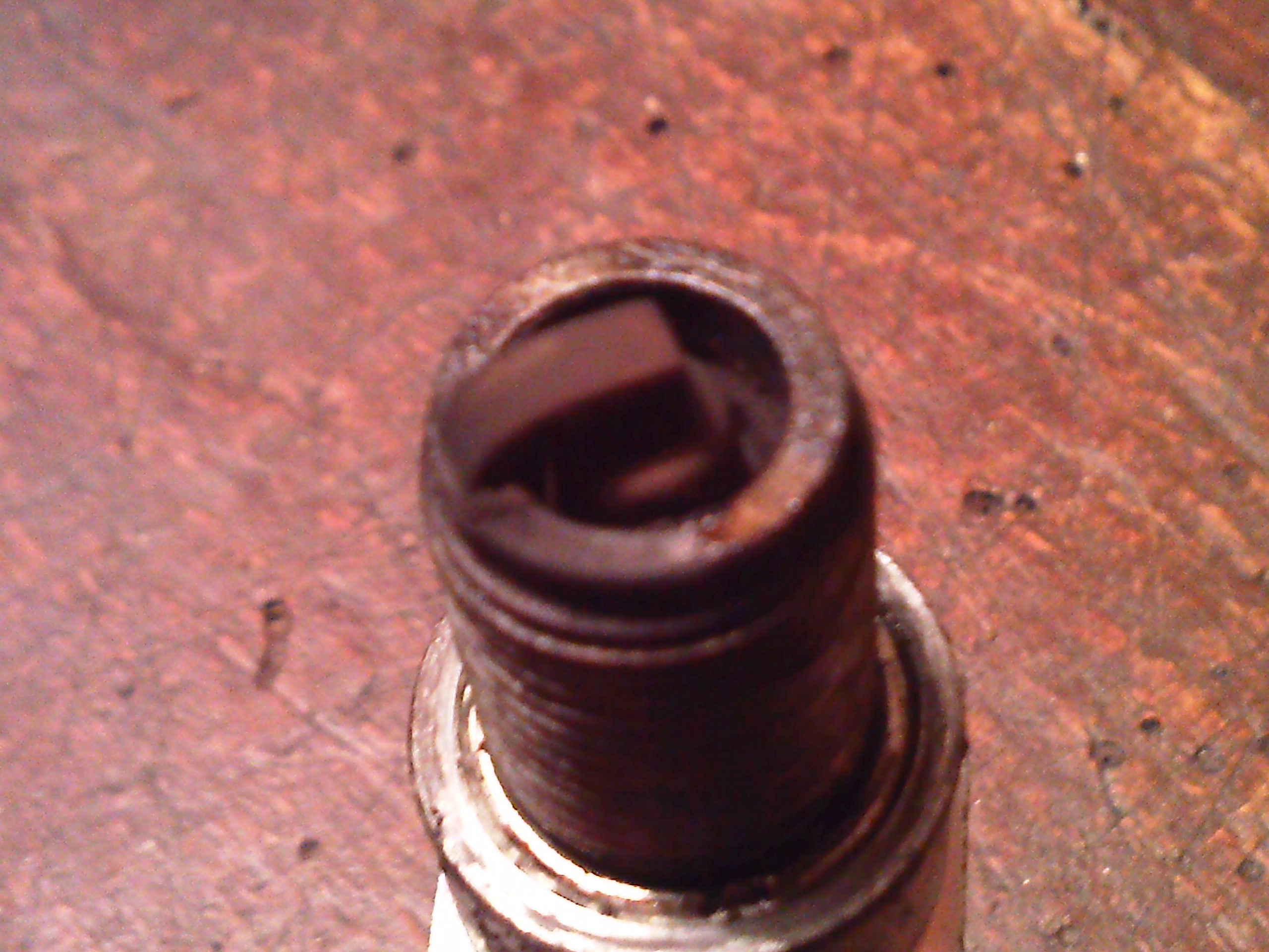

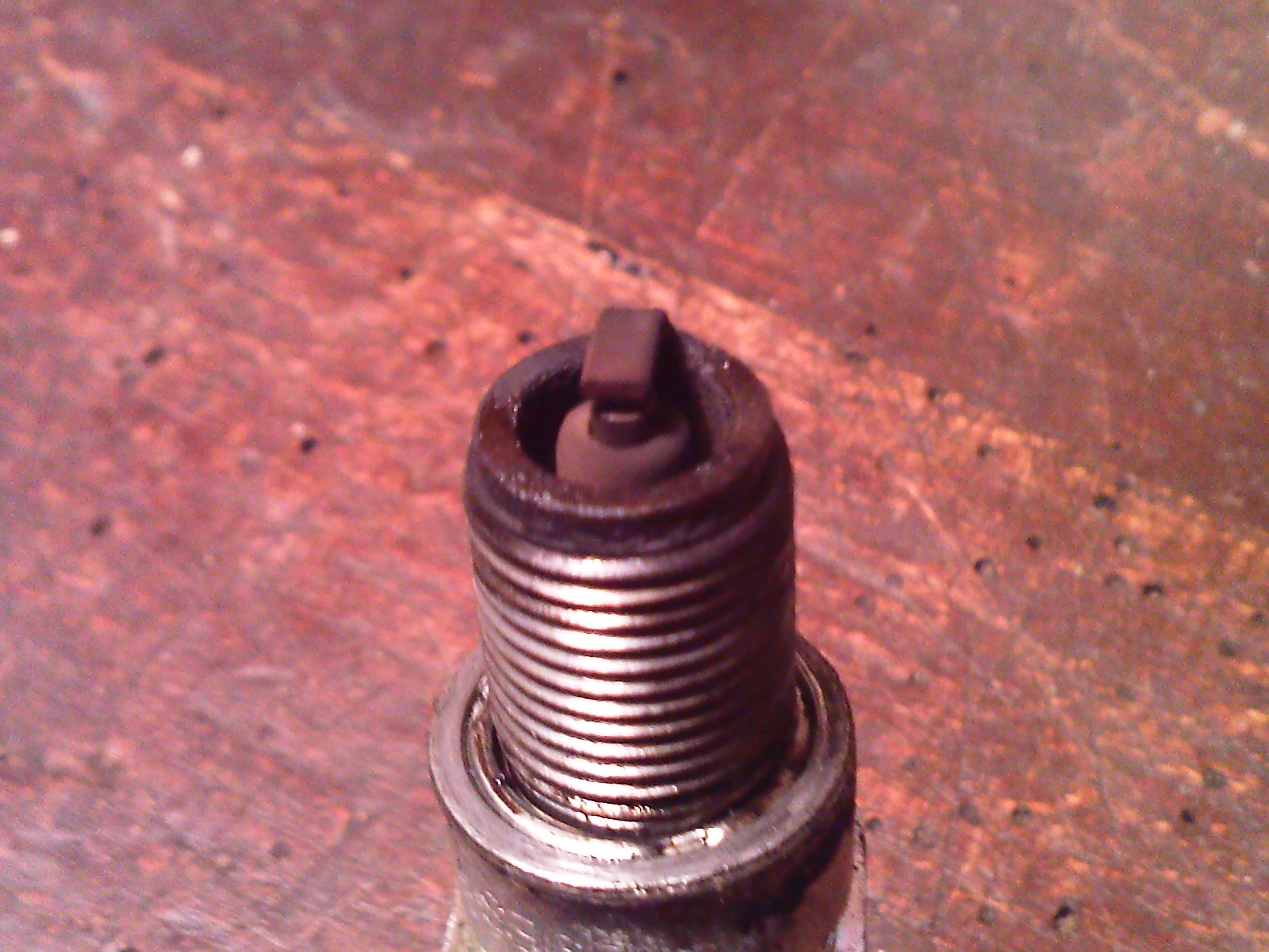

Ich mach gleich noch ein Bild von der aktuellen Kerze. Im Moment dreht er noch nicht frei hoch, schluckt einmal wenn ich ihn im stand hoch drehen lasse. Ist ein SI 20er gaswerk
Schönes rehbraun würd ich sagen...

So hier noch ein Paar Bilder von meiner Zündkerze ist jetzt 50 kM verbaut
Ahoi Vitalienbruder
yo
kerze passt :thumbsdown:
