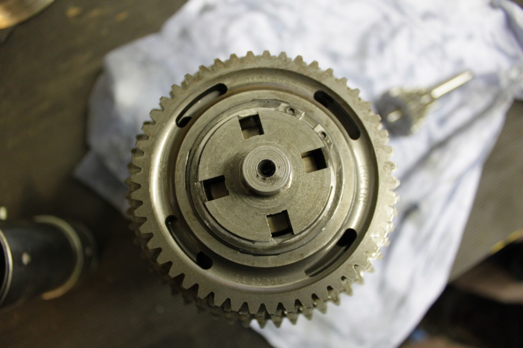

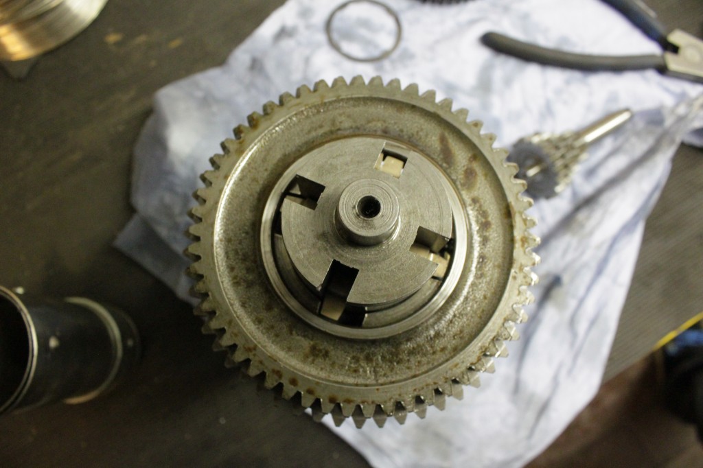

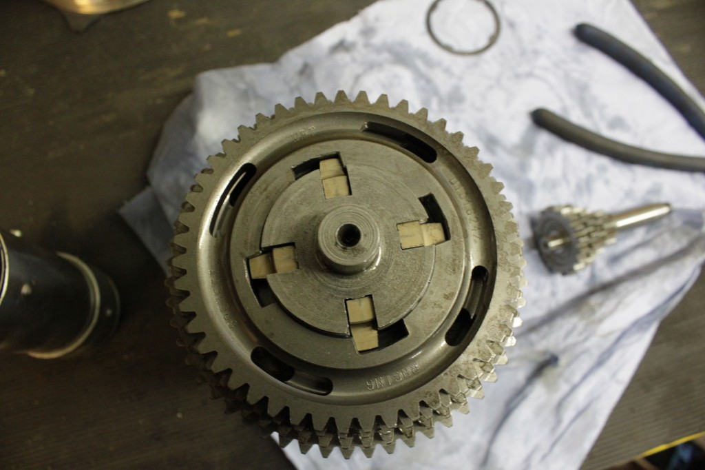

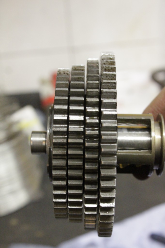

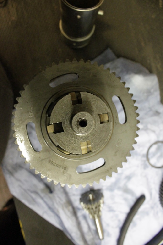

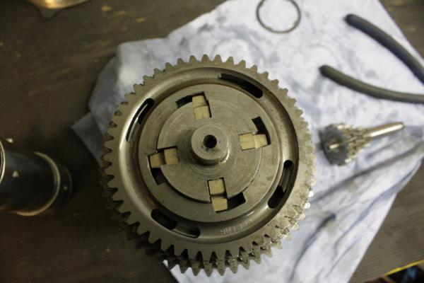

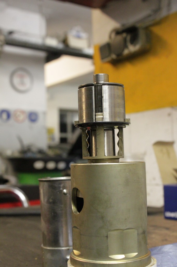

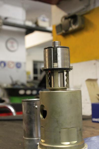

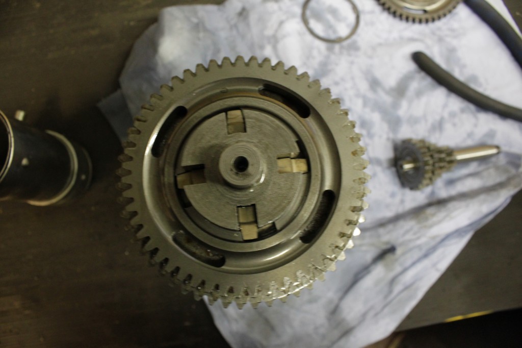

ich hab mir ein paar drt sachen gekauft.
und zwar den 1,3 und 4 gang sowie die nebenwelle mit dem kurzen dritten und vierten.
Da ich mir früher immer die richtung der schrift gemerkt hab, bin ich mit den drt rädern aufgeschmissen.
ist das nun so richtig in der Richtung ? (siehe bilder)

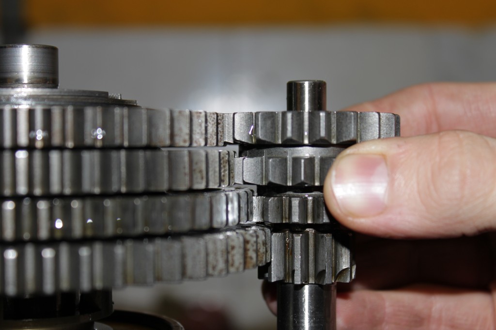

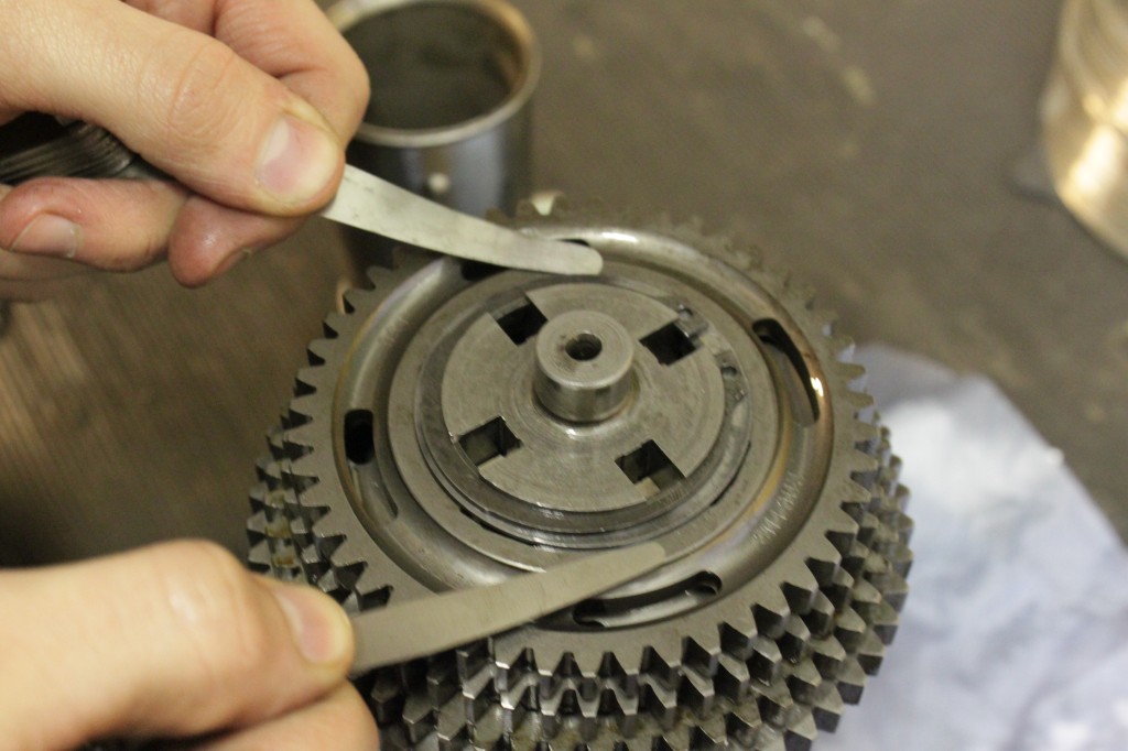

und es ist mir aufgefallen ,dass wenn ich im ersten gang bin der schulerring festhängt,d.h mein gang ist nicht richtig drin oder ? da ich sowieso ausdistanzieren möchte ,würd ich den schulterring einfach um 0.15 dünner schleifen.
Momentan geht mein getriebe sehr schwer und hat 0 spiel.
das Spiel mess ich sowie auf dem foto oder ?
lg Daniel

hier ne anleitung, wie die gänge rein sollten. ( lag das nicht auch im päckchen? )
post-15011-004817100 1294474813_thumb.jp
das mit den fühlerlehren ist richtig
ausdistanzieren ist ein muss. original motoren haben zu viel. auch ist normal, wenn du so viele sachen tauscht, das du auch 0 spiel haben wirst.
