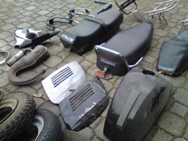

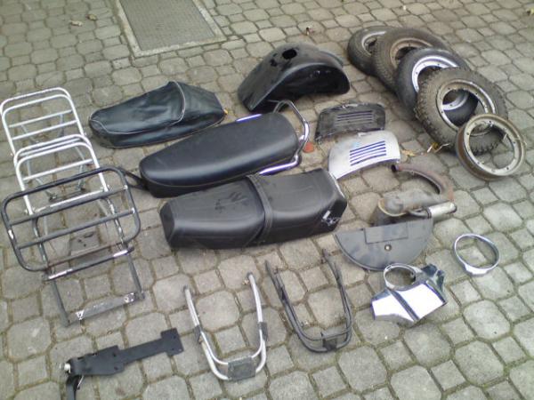

@ t4:
Das Foto kenn ich, ist aber nicht die die ich aus dem Forum gekauft habe, die wurde einzeln angeboten.
Hans
