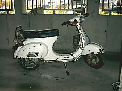

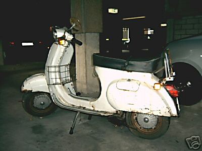

Moin die Herrschaften,
Nachdem ich hier schon oft viel Hilfe bekommen habe wollte ich mich mit einem kleinen Restaurationsbericht revanchieren. Vor 4 Jahren hab ich mir für 230 EUR bei ebay ne weiße verrostete Vespa 50 Spezial geschossen. Diese wurden dann entlackt und restauriert. Erst habe ich die normale V50 Gabel verwendet. Die Motorbasis war ein PK 80 Block mit gestecktem 133er DR und 19er Vergaser. Der Motor lief super, nur irgentwann kam die Lust nach mehr Leistung. Also wurde ein 136er Malossi verbaut mit RD350 Membran Direkteinlass und 32er Mikuni Vergaser. Den Zylinder habe ich mir im GSF gekauft, er war schon bearbeitet und wurde auch unten gekürzt und ca. 1mm unterlegt. Gefahren wird das ganze auf 2.56er Primär mit GSF Repkit und Hammerzombie V.1. Die Kurbelwelle ist, genauso wie die Zündung original PK 80S. Diesen Sommer war ich dann endlich aufm Düsseldorf treffen aufm P4 und habe immerhin 17 PS erreicht.

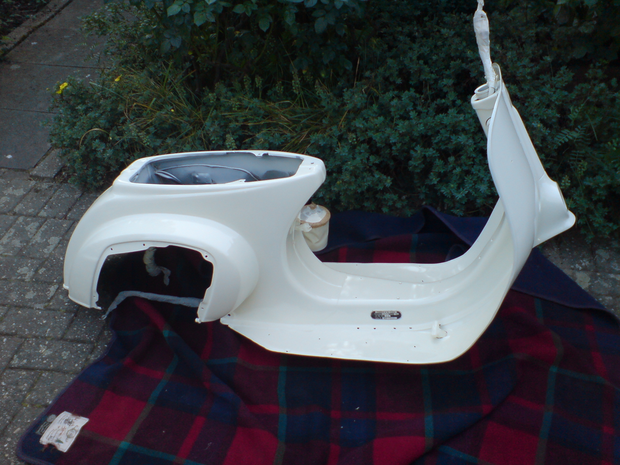

und weiter.

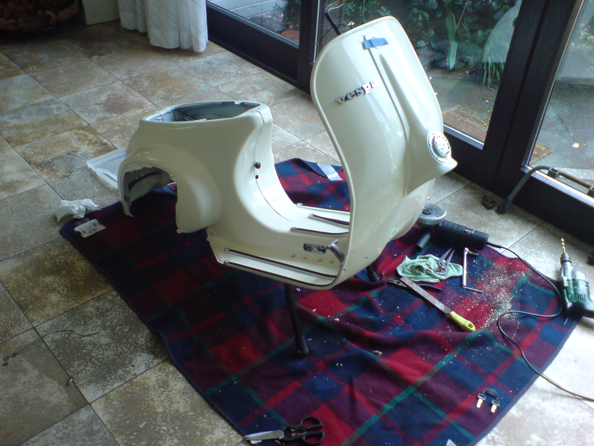

Die Substanz war viel besser als auf den ersten Bildern (das waren auch die Ebay Bilder).
Außer 2-3 Druchrostung im Trettblech war die substanz gut und Rostnabnarben wurden leicht verspachtelt.

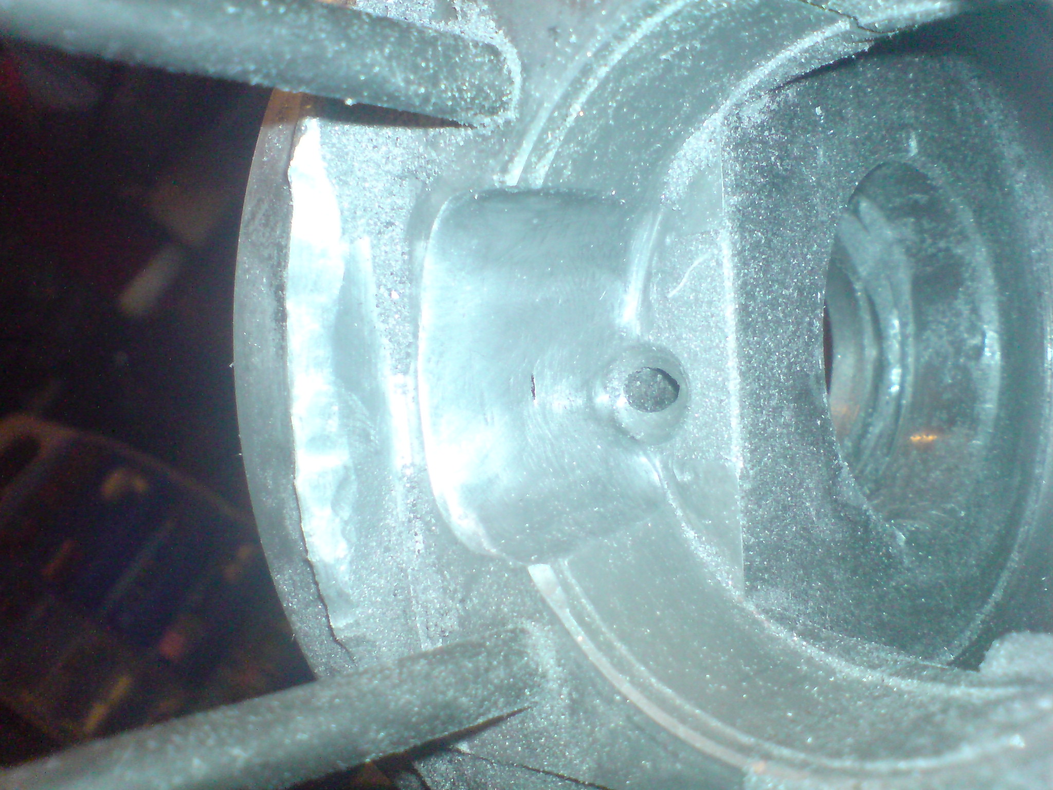

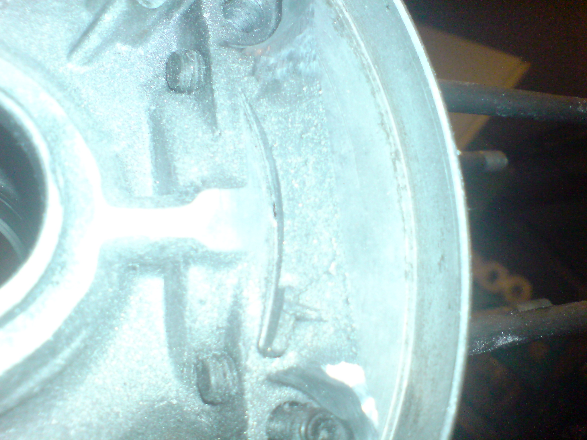

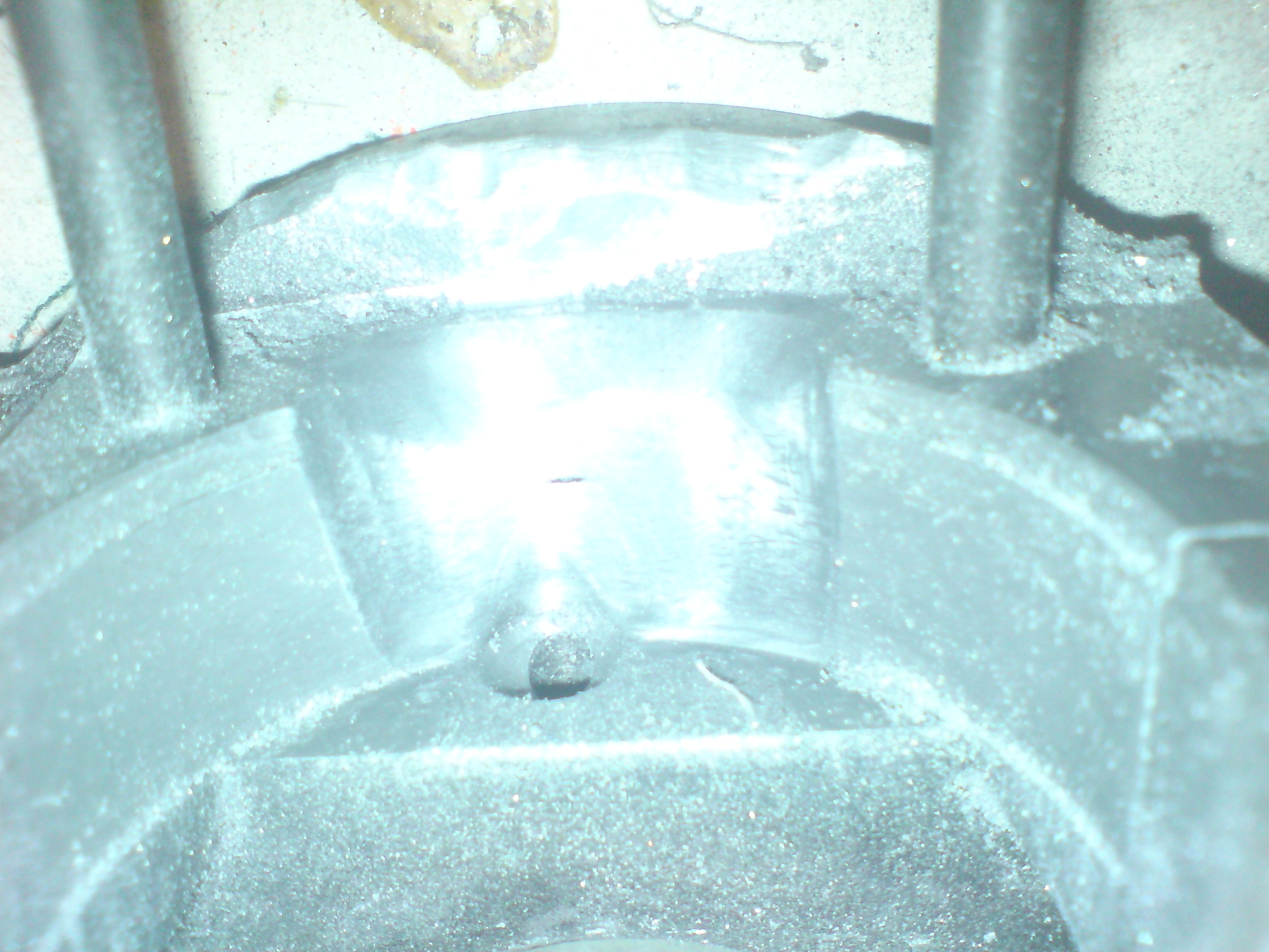

Überströmer Bearbeitung mit Anfängerdurchbruch auf Limaseite.
Klatmetall hält seit 2 Jahren....kann ich nur empfehlen von der Zündgrundplatten seiten aufzutragen. Vorher anurauen mit Dremel und entfetten. Dann die ZGP do bearbeiten, dass diese, wenn montiert, dem ausgehärteten Kaltmetall ein "Enklemmung" unter der ZGP bietet. Bei Fragen gerne PN. :thumbsdown:

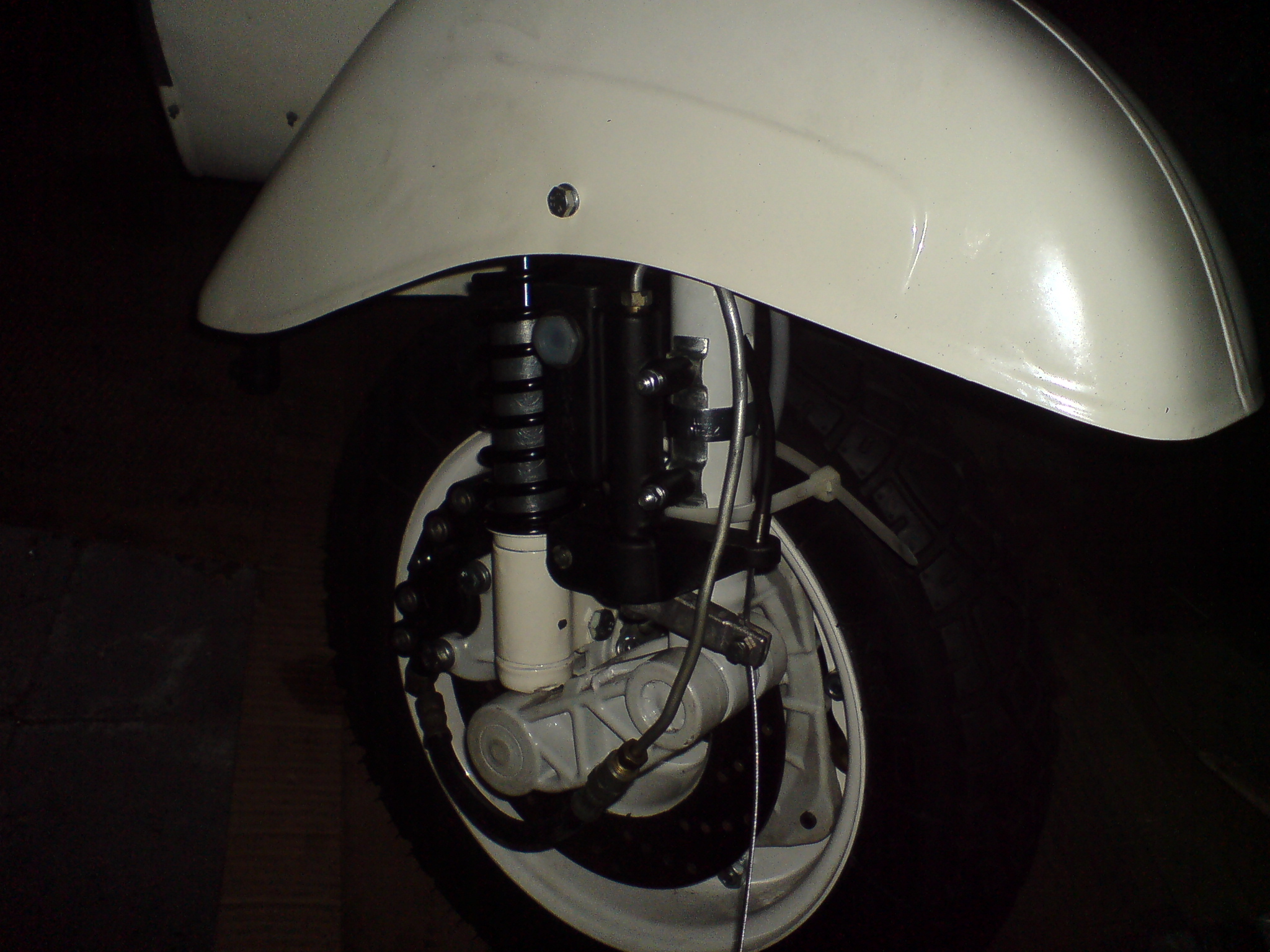

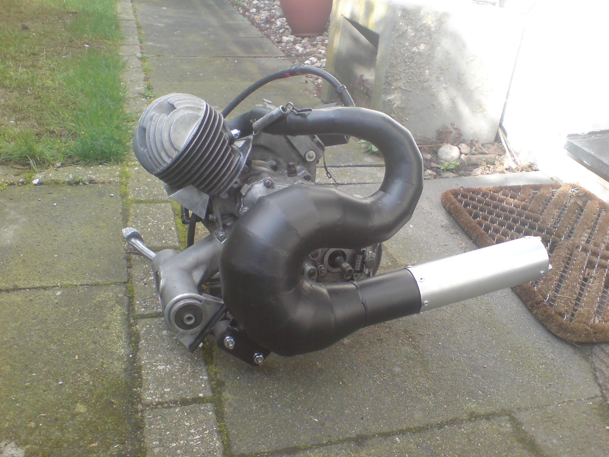

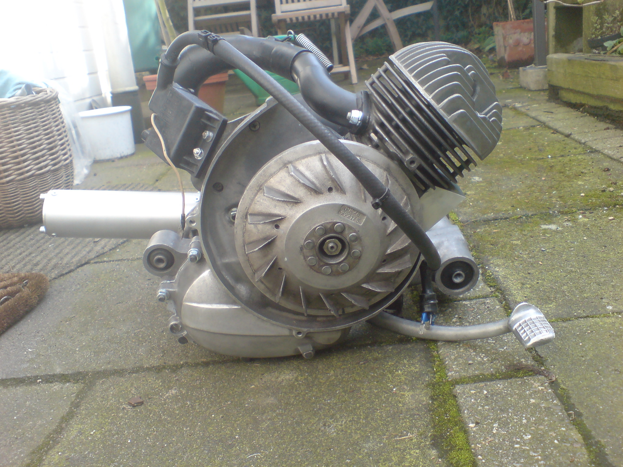

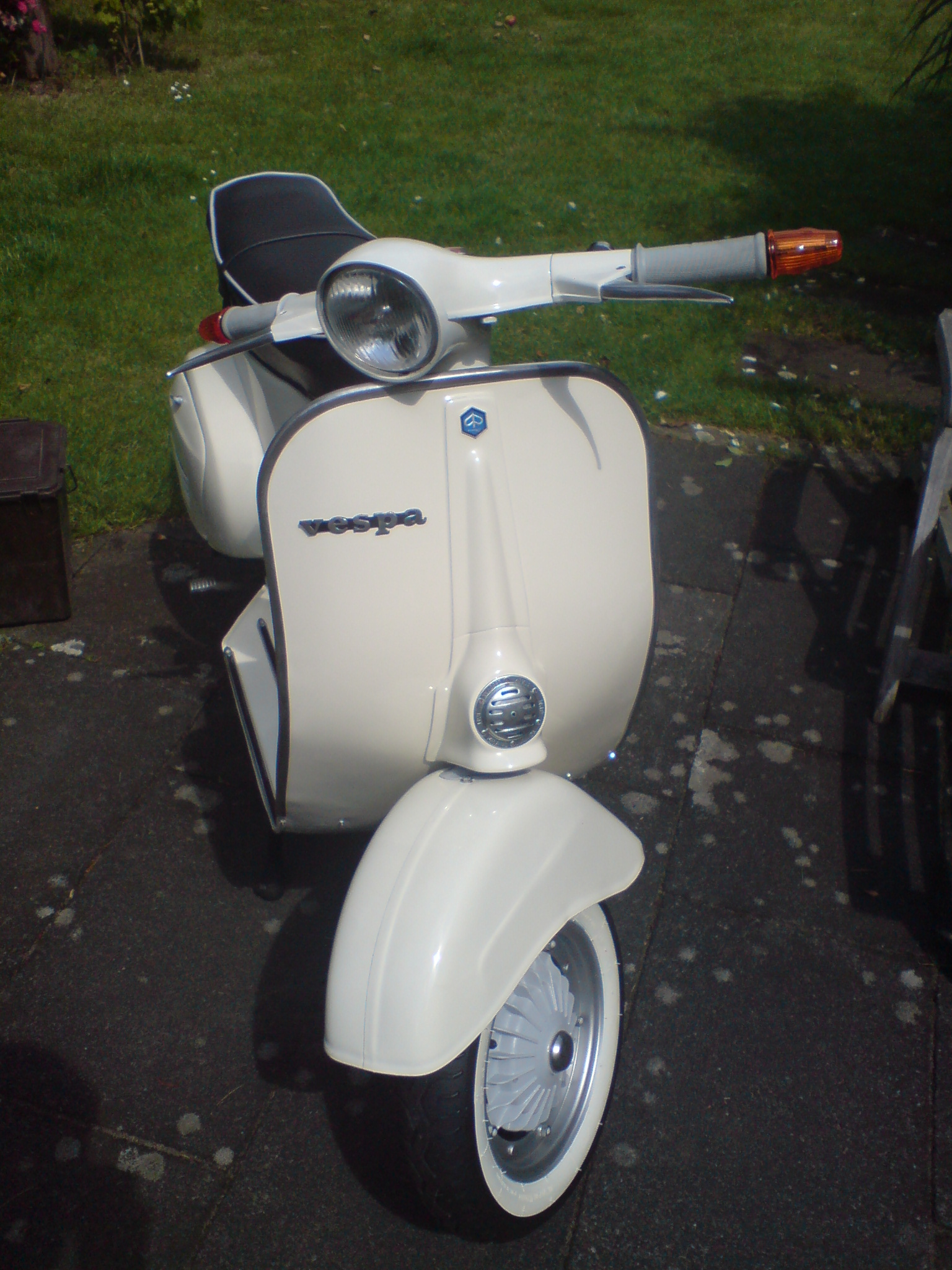

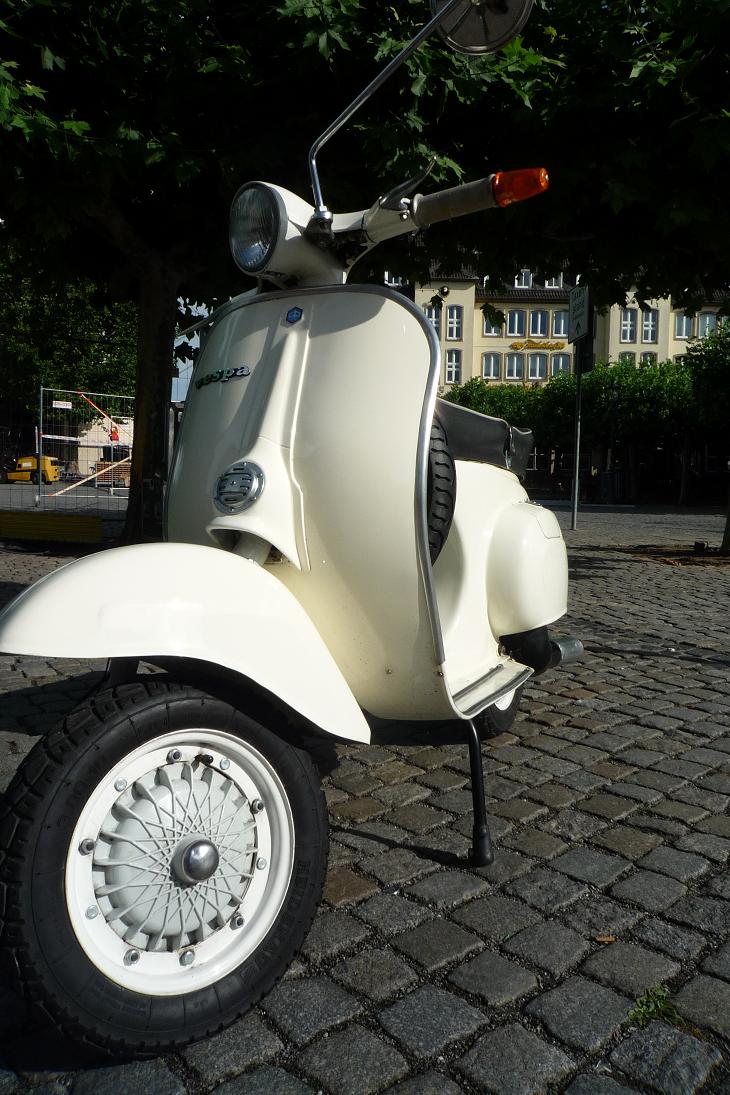

Aktueller Stand diesen Sommer
Das Setup ist eingetragen mit 18 KW.
Also ich würde mich freuen wenn ich konstruktieve Vorschläge zur Optimierung habt.

Was kann man denn zur Kurve sagen?
Der Typ vom P4 meinte, dass der Auslass hier abschürt... was meint ihr?

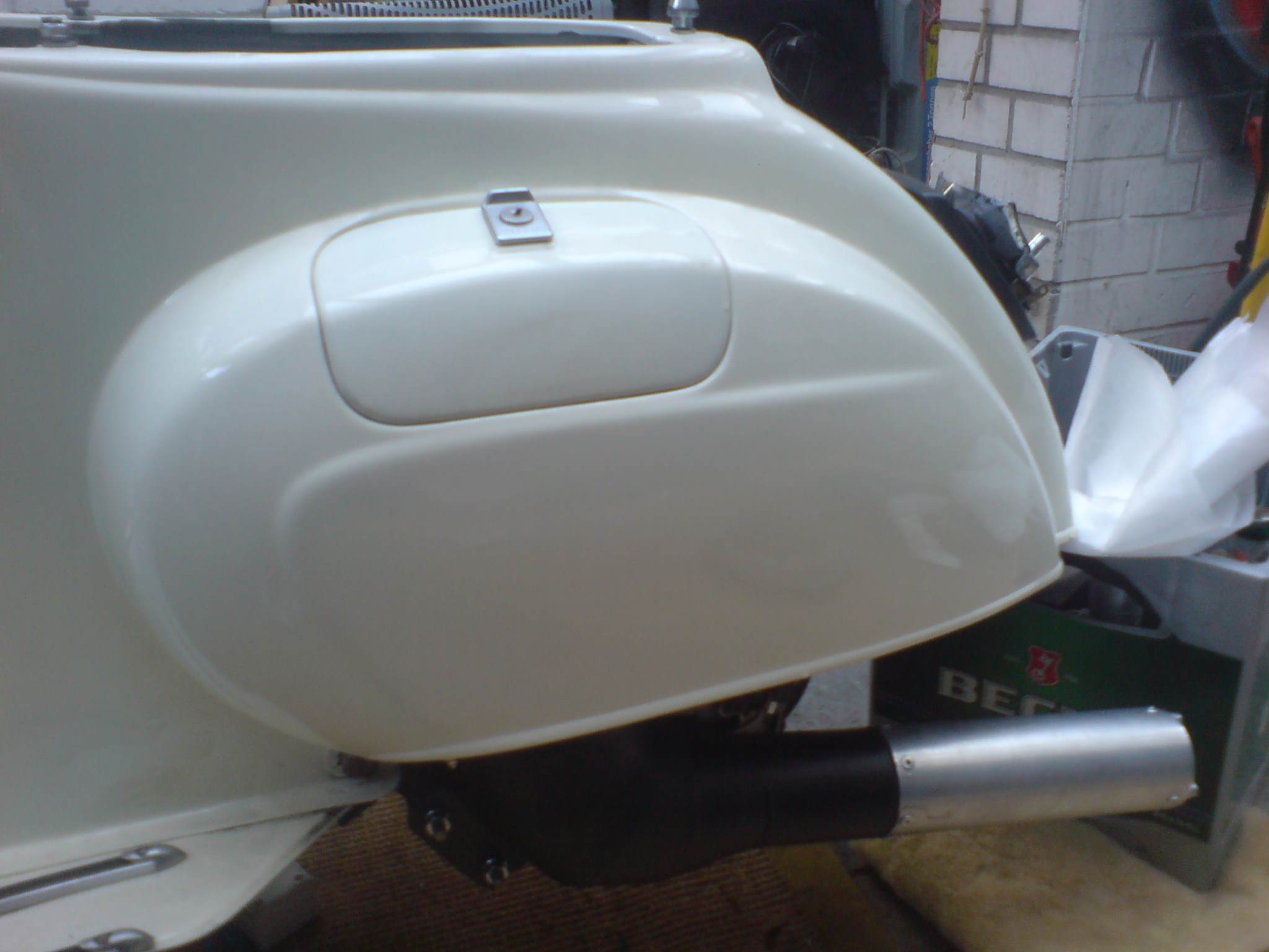

schönes Teil, die Farbe sieht Klasse aus, die Verarbeitung auch
hast du die Metallblechnase aufgepunktet oder angeklebt ? :thumbsdown:
Gabel ist ungekürzt....ja der sitz des kotflügels ist nicht unbedingt optimal vielleicht geh ich an die gabel nochmal ran und fräß den aufsatzpunkt des Kotis noch ein wenig runter. ,möchte die gabel aber nicht unbedingt kürzen. ist mir zuviel heckmeck und ich finds ok so. Nase ist eine Kunststoffnase. Die schwarze etwas teurere ausführung. gibt es u.a. bei www.is-parts.de. die hab ich dann leicht bearbeitet und mit karroserriekleber verklebt. habe aber leichte vibrationsrisse mittlerweile über dem emblem. möcchte das im winter unter dem umblem mit einer blechschraube fixieren. dann sollte es passen.

Und du hast alles selber gelackt oder wie?
nein, ich hab die vorarbeiten gemacht, der rest in ner kfz lackiererei. das trau ich mir nicht wirklich zu. :thumbsdown:
Und du hast dann alles geflext oder gestrahlt?
Bearbeitet von double_V
lack hab ich teilweise mit spachtel und heißluftfön entfernt.
rost wurde mit fächerschleifer und bürstenaufsatz für die bohrmaschiene bearbeitet.
ging super so. außer der motorraum war etwas frickelig.
danach wure alles mit rostblocker bearbeitet...dann grundiert und rostnarben verspachtelt.
danach unterbocdenschutz aufgetrage.
in ganzen eine scheiß arbeit... ich hatte aber bock drauf. das strahlen wär auf jeden fall unkomplizierter gewesen.
