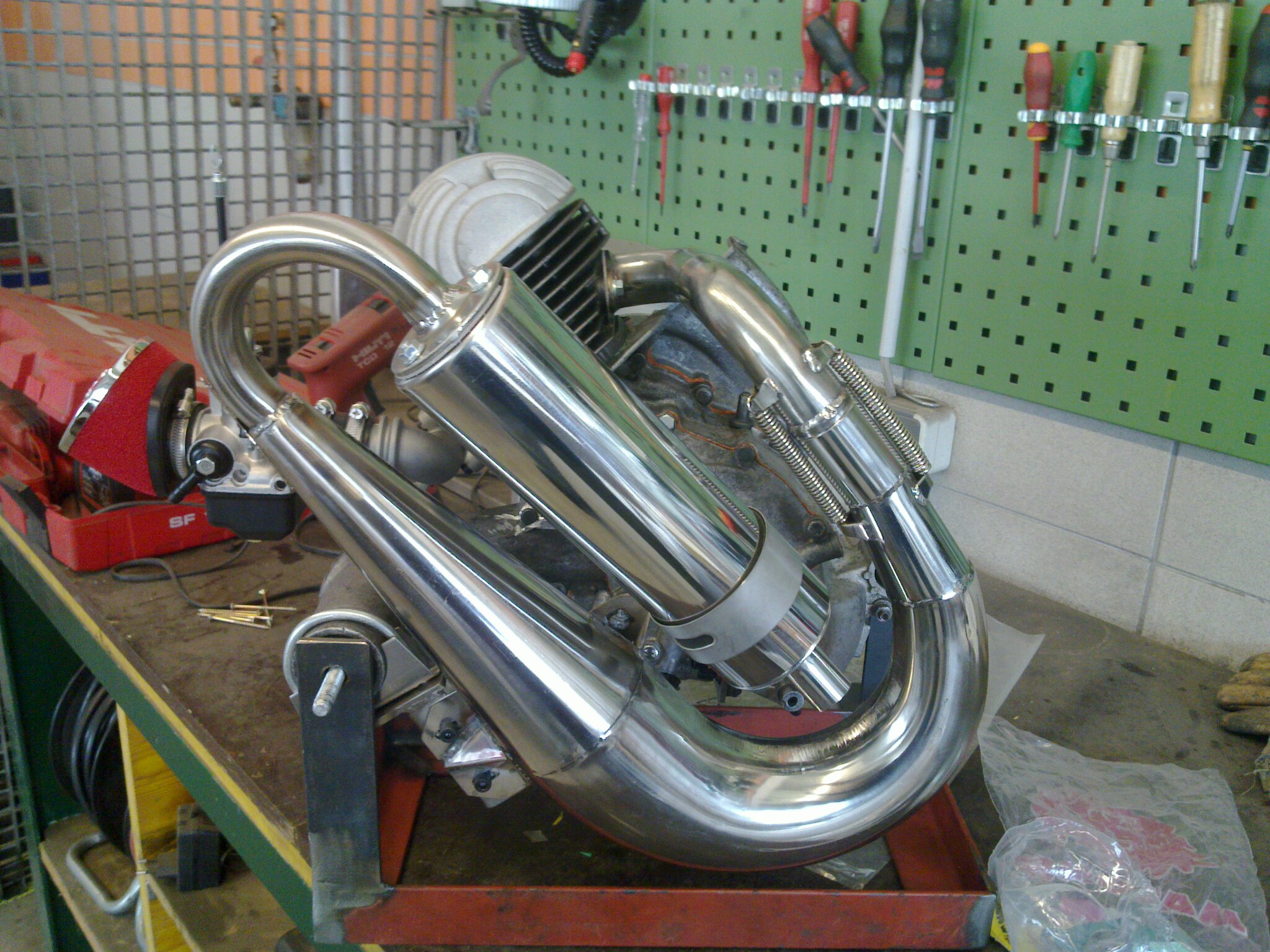

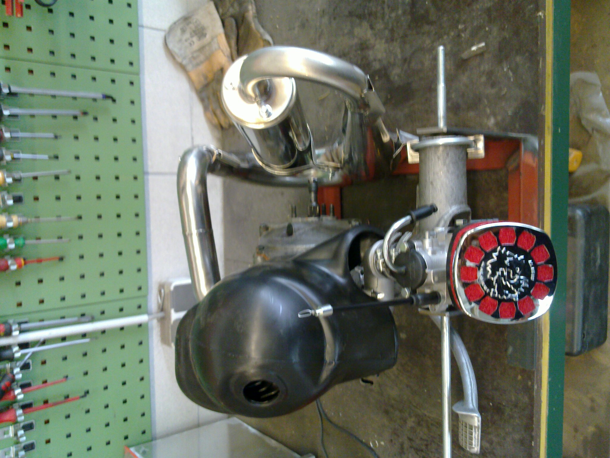

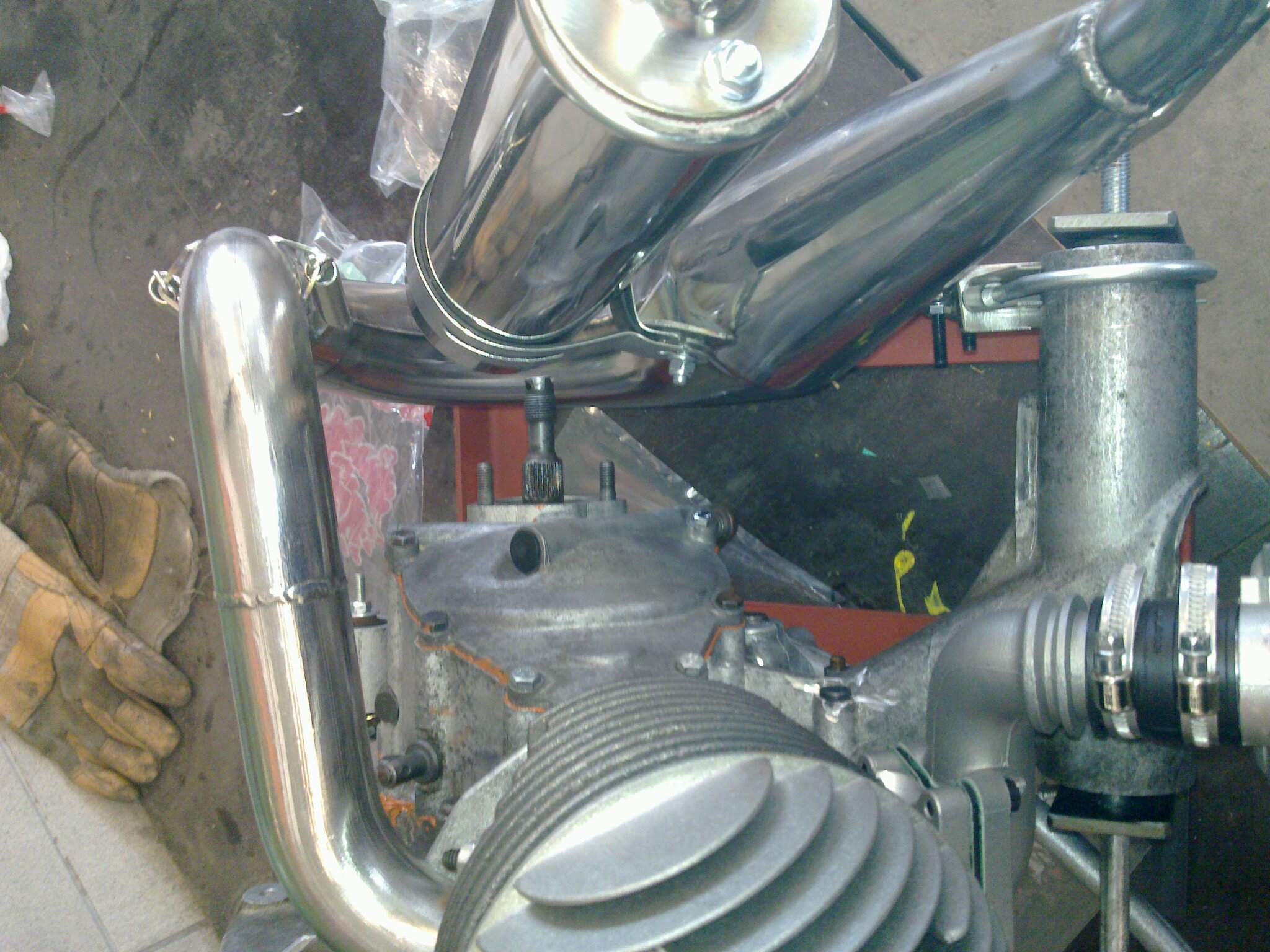

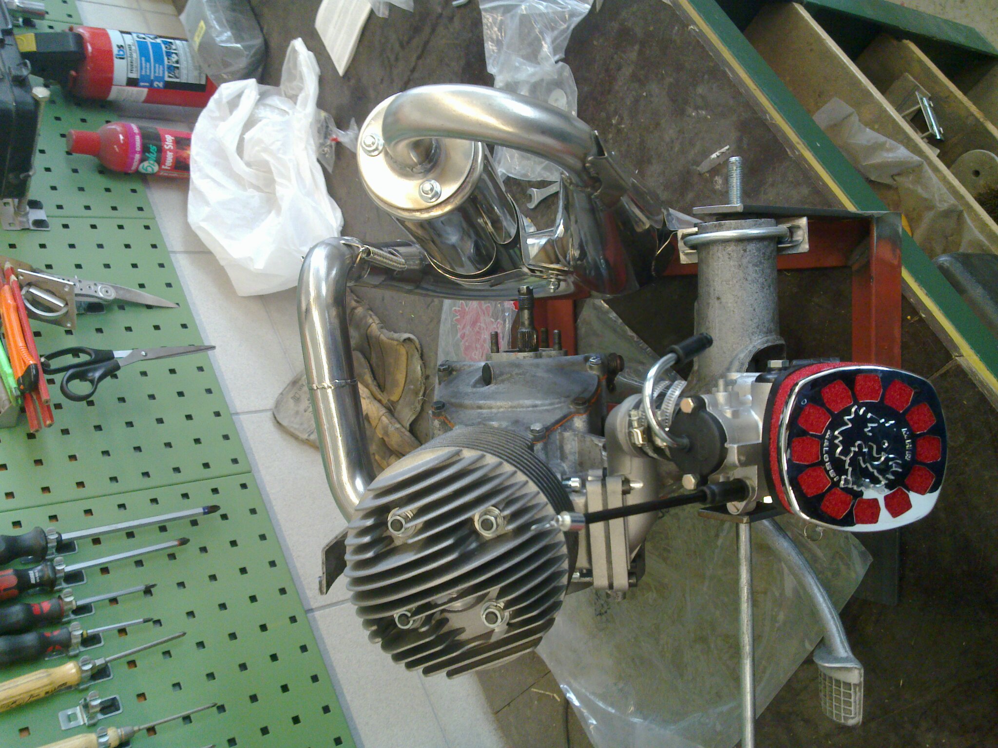

ich hab heut mal meinen VSP1 inox an meinen 136er malle motor ranmontiert den ich grad neu aufbaue.
Allerdings muss ich sagen, dass mir das ganz schön eng aussieht, vor allem bei der Antriebswelle (wie soll da noch das Rad ran???)
Was meint ihr, bring ich den da vernünftig ran? Man liest ja in anderen Threads dass das bei denen manchmal echt in schnippelei ausartet ...
Ich hab übrigends den "teureren" gekauft, nicht die Bastelversion. :thumbsdown:
Sehr selbst an den Bildern...
Bin gespannt auf eure Meinungen

Da fehlen die Silentgummis. Damit kommt der ein gutes Stück weiter raus. Außerdem steht die Radwelle immer sogar leicht über die Bremstrommel über. D.h. an der Stelle wird das nicht enger. Könnte unten am Belly knapp werden. Mach halt mal die Gummis rein. Wenn die nicht dabei waren, anrufen, reklamieren, nachschicken lassen.

Ich hätte die jetzt eher mal als grob 30mm hoch mit Gewindestange rechts und links und etwa 30mm im Durchmesser erwartet. Das macht ja dann doch einen deutlichen Unterschied.
negativ... die 30mm "hohen" mit gewindestangen dürften die vom pm40 sein :thumbsdown:
bei meinem inox waren die max 10mm "hoch" ... und gewindestangen sind auch nicht... da sind schrauben dabei zum selbst durchstecken :crybaby:

hatte am freitag endlich zeit den 50er motor auszubauen und den 136 mit bremsankerplatte und rad auszustatten.
bezüglich des auspuff gabs keine probleme. auslassseitig hat man durch die langlöcher am auspuff genug spielraum, so dass der auspuff nach etwas justieren problemlos dran gepasst hat. *freu*
bilder reich ich morgen nach
