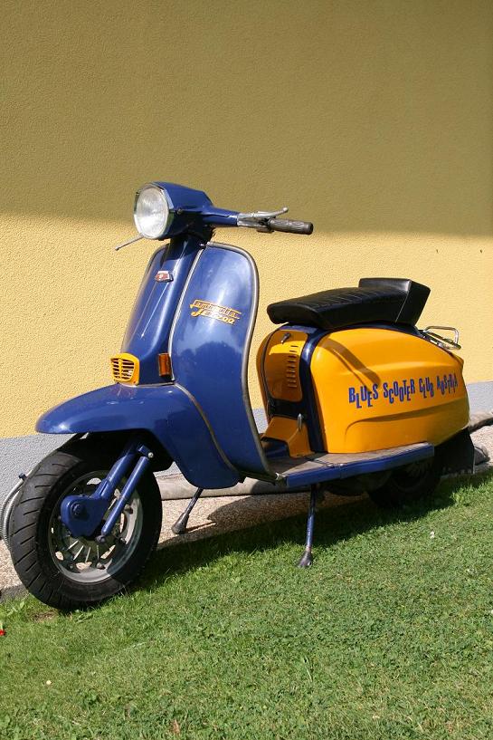

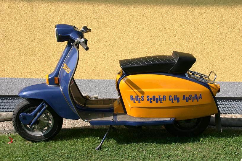

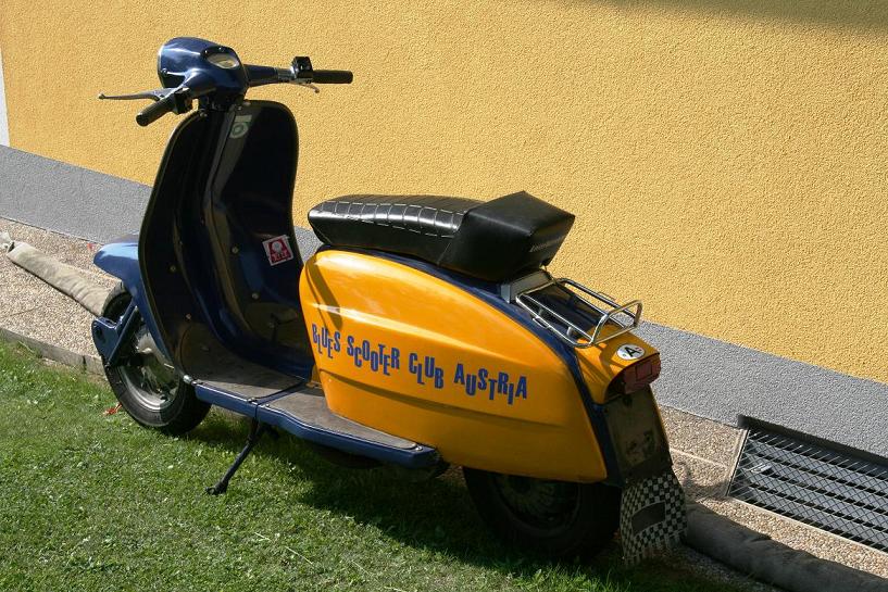

Gratulation, einmal foto her!
Danke für die Glückwünsche Cheesi!
Ich finde die Farbkomination sehr geil, vermute da ist nicht jeder meiner Meinung :thumbsdown: (O-Lack weiß ist noch drunter) Tank u. Toolbox sind in hellem grün.
Fehlteile: Blinkergestänge vo+hi, Sitzbank.

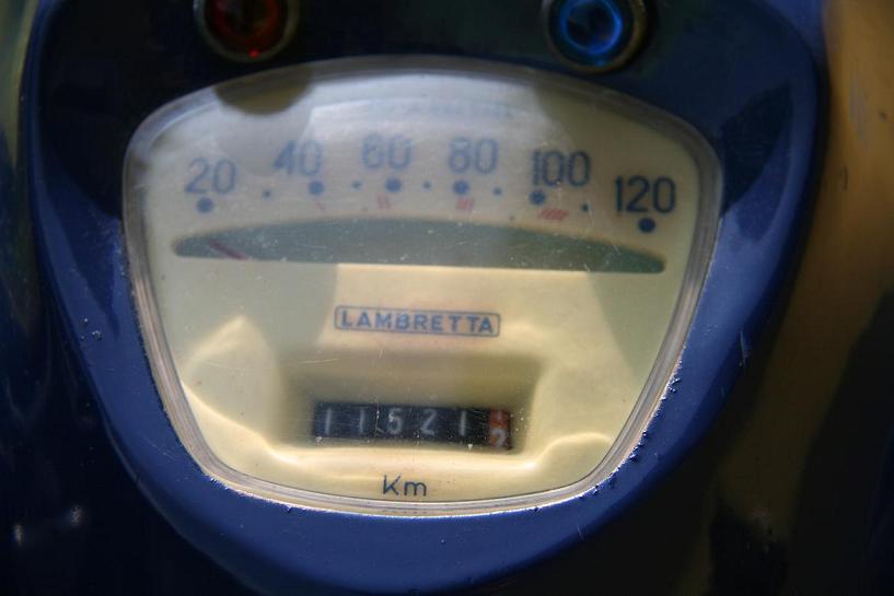

hast du bei deiner 77er den gleichen Tacho? Bei meiner weißen (abgesehen davon, dass er 40.000km mehr drauf hatte, auf dem stand unterhalb des Zählers "Serveta", oberhalb "Veglia-Bressel" in klein)

hm., nein, mein Tacho sieht anders aus, siehe Bild. Ich dachte mir "Veglia Bressel" sei schon ein Indiz für was Spanisches? Wurden nur die Tachos verbaubt mit dem Serveta-Schriftzug?

hm, diese Jet ist eine 77er. Ist das nicht schon eine "späte"? Meine 73er hatte einen Tacho mit Serveta-Schriftzug?? :thumbsdown: oder es wurde mal irgendwo der Tacho getauscht. :crybaby:

hm., nein, mein Tacho sieht anders aus, siehe Bild. Ich dachte mir "Veglia Bressel" sei schon ein Indiz für was Spanisches? Wurden nur die Tachos verbaubt mit dem Serveta-Schriftzug?Hat jemand Tipps für mich wg. der Falschluft?
Tacho wie bei meiner Jet200 BJ1977
meine LI125 hat den mit serveta Schriftzug
