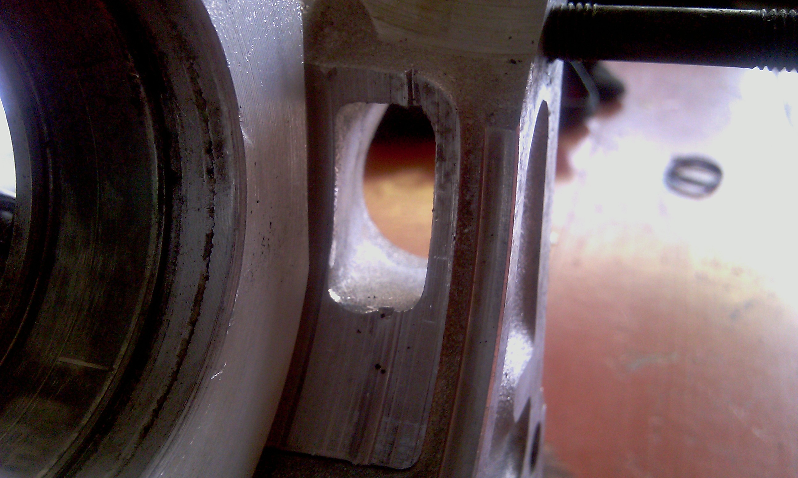

Die Einlassfläche wurde mal von einem Kolbenclip "gestreichelt", also werde ich das auch noch mit Kaltmetall ausbessern müssen. (siehe Pics)

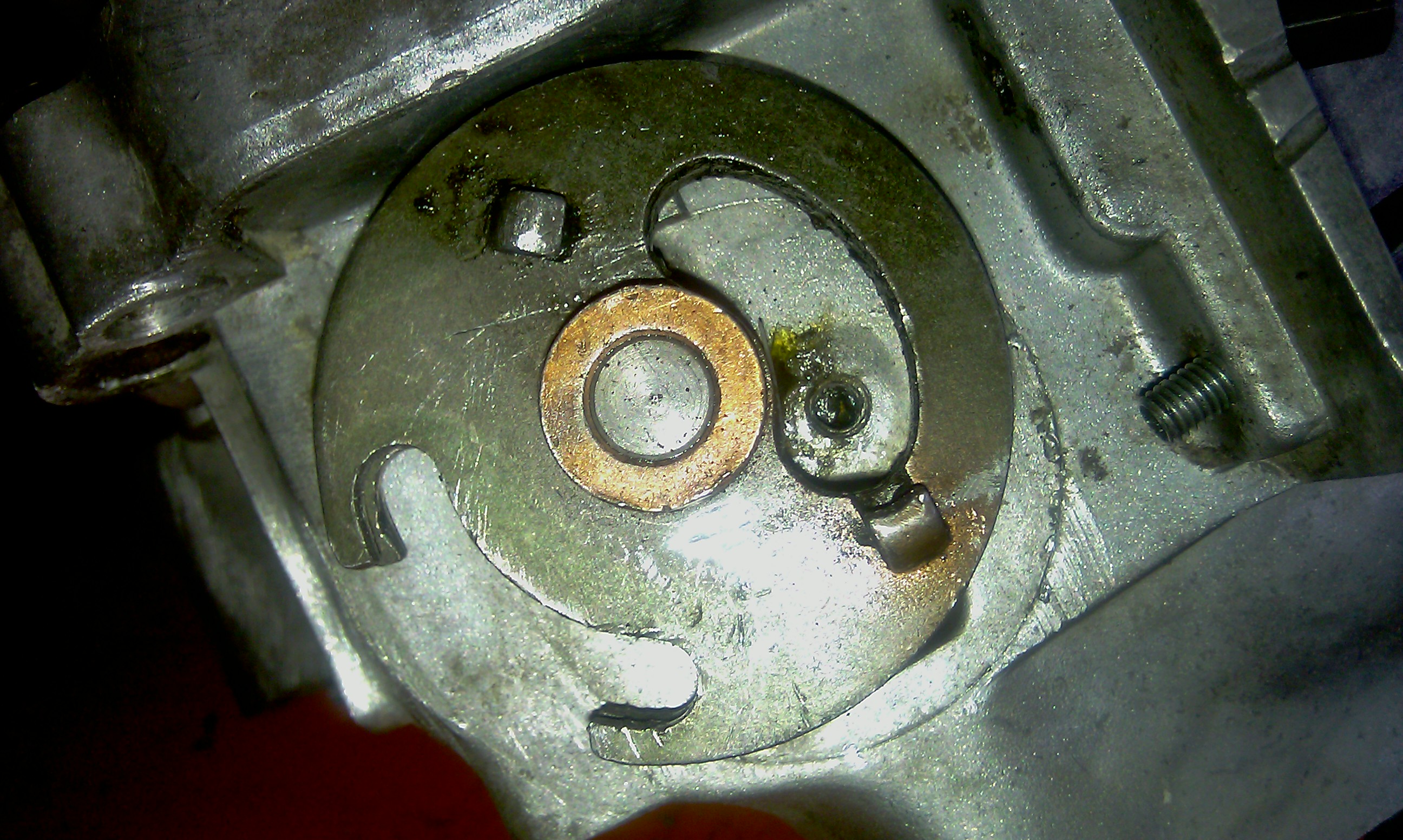

Außerdem war dieser scheiß Kegelstift von der Schaltraste dermaßen fest, dass ich den weder mit Wasserpumpenzange, noch sonstiger rohen Gewalt rauskriegen konnte. Die beiden rausstehenden Enden wurden also abgeschert und der Bohrer muss noch angesetzt werden. Problem ist leider, dass der Stift ja konisch ist... (hat dazu jmd. zufällig einen Tipp :) ? )

Was meint Ihr denn zum Einlass? Ich hab die Befürchtung, dass das Kaltmetall sich nach einiger Zeit lösen könnte und dann im Kurbelwellengehäuse rumpurzelt.
Servus,
ich habe meinen Einlass am Motor auch mit Kaltmetall hinbekommen. Sah noch ein wenig schlimmer aus als deiner. Es hält bis jetzt und ich bin schon 500 Kilometer damit gefahren. Allerdings habe ich das nur durch den Einlass sehen können.
MfG Florian
Ich würde es laserverschweissen lassen. Bietet z.B. kobold an.

Also - die Hälfte wird geschweißt.
Hab heute die Überströmer gemacht, nach dem Schweißen werden die Überbleibsel vom Kegelstift rausgebohrt.

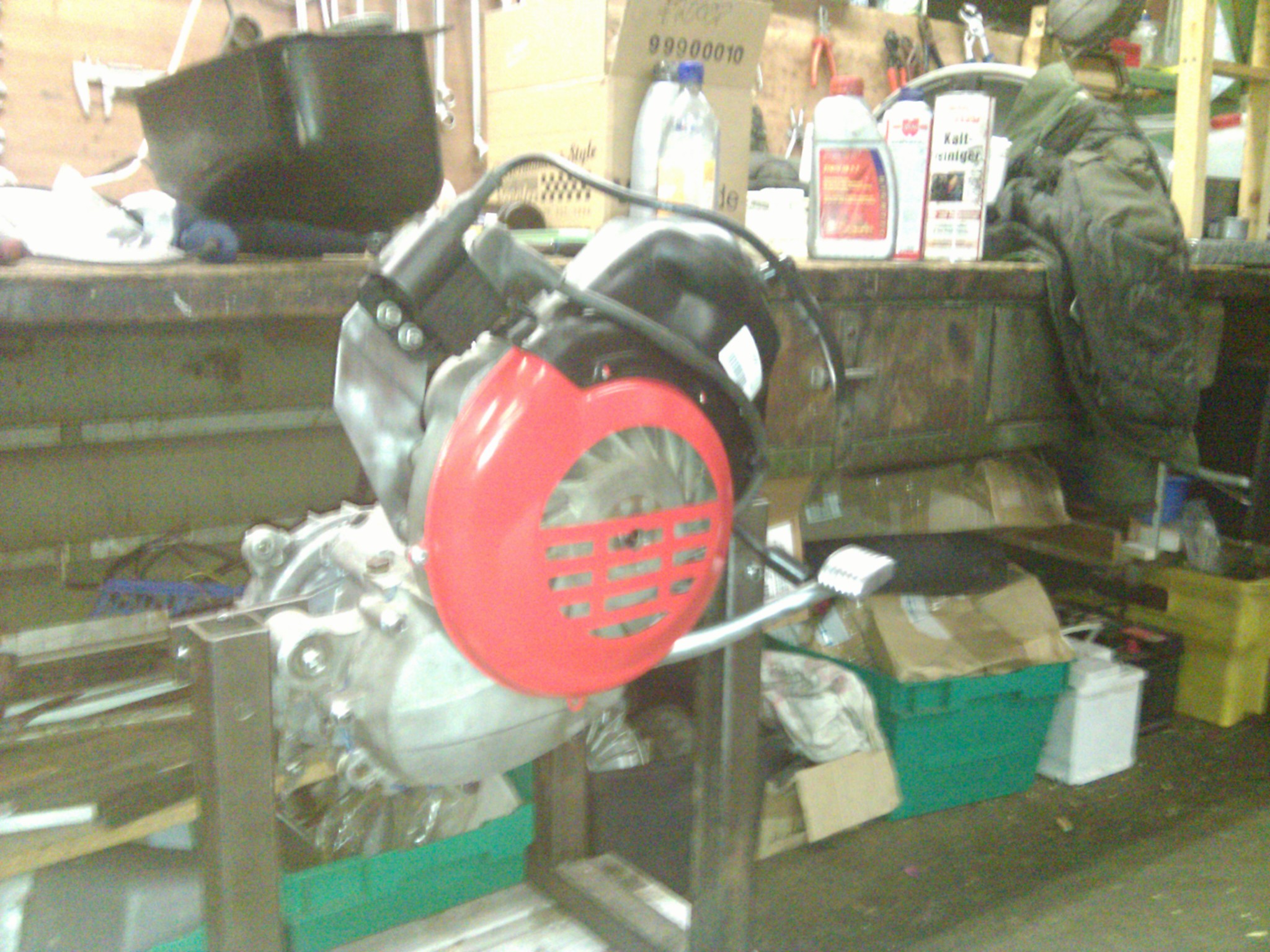

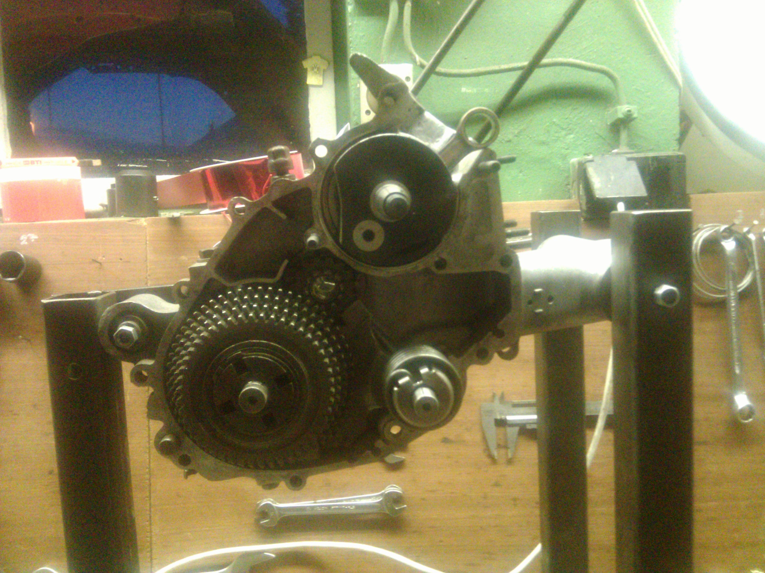

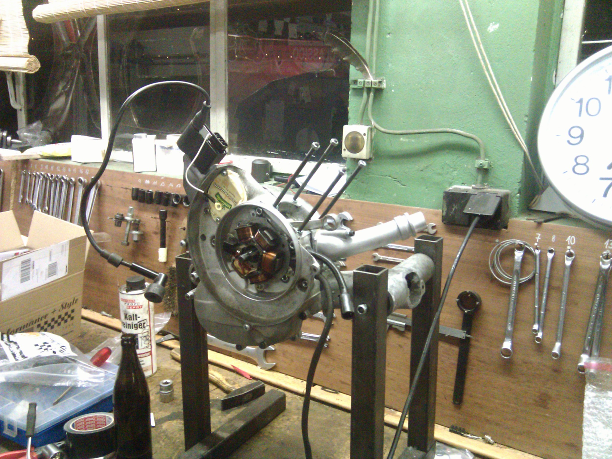

So, der Motor ist zusammen, Testlauf hat er vor 2 Wochen schon gemacht und ist jetzt im Chassis. Jetzt werd ich die Woche die Züge anschließen und dann hoffentlich mal fahren!
Die Kiste läuft (fast) einwandfrei ohne groß Vergaser einzustellen. Ende März werd ich zum TÜV gehen und als 125er zulassen und die untenstehenden Komponenten eintragen lassen.
Verbaut ist jetzt:
-Pinasco 125 bzw. 121 Alu
-68/27 Primär gerade (2,51)

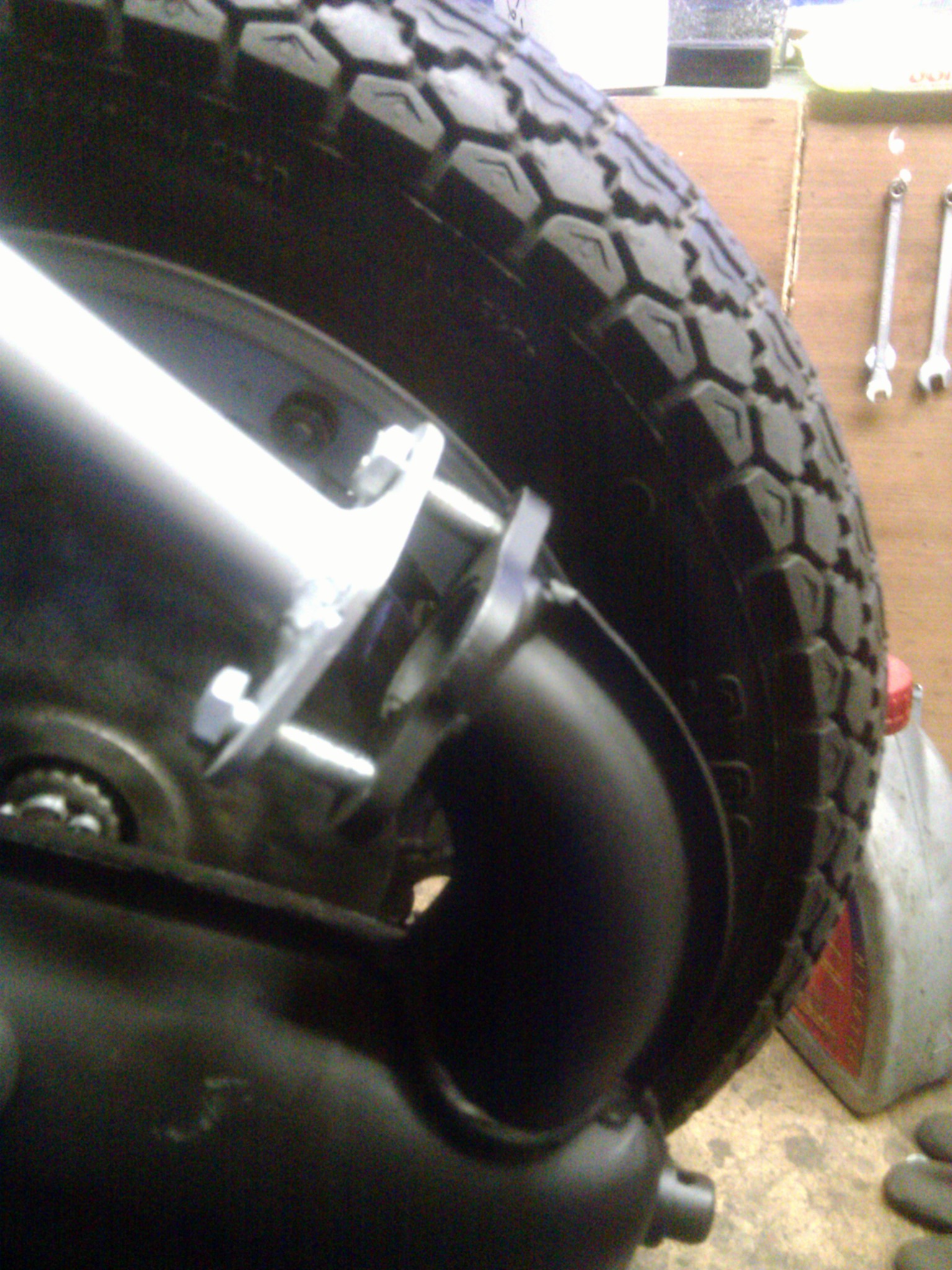

-Piaggio Banane und Standard-Krümmer
-24er Vergaser
-sowie am Unterboden Dreck + Rost entfernt, teils neu grundiert und Unterbodenschutz draufgesprüht, da schon ein gewisser Rostansatz war und ich das weitgehenst eindämmen wollte
Beim Gehäuse-anpassen ist ein Loch entstanden. Das Gehäuse hab ich nem Kumpel ausm Vespa-Club AB mitgegeben, der mir das zugemacht hat und dabei auch die Einlassfläche neu geschweißt hat und den alten Stift aus der Schaltraste entfernt hat.
Die Geradverzahnung hab auch jmd. aus unserem Club abgekauft. Von 2,51 hab ich noch nie was gehört - hab aber die Zähne mehrmals gezählt. Klingt auf jedenfall richtig geil giftig.
Beim Motor Zusammenbauen hat eigentlich alles geklappt. Nur hat der Krümmer, den ich mir bei SIP gekauft hab, nich gepasst und ich musste einen anderen verbauen. Dann ist mir noch das Auspuff-Stehbolzen-Gewinde abgerissen (s. anderes Topic). Das waren eigentlich so ziemlich die 2 schwerwiegensten Probleme im Nachhinein, aber sonst lief (bis jetzt) alles glatt.
Hier ein paar Pix aus den letzten paar Wochen:
