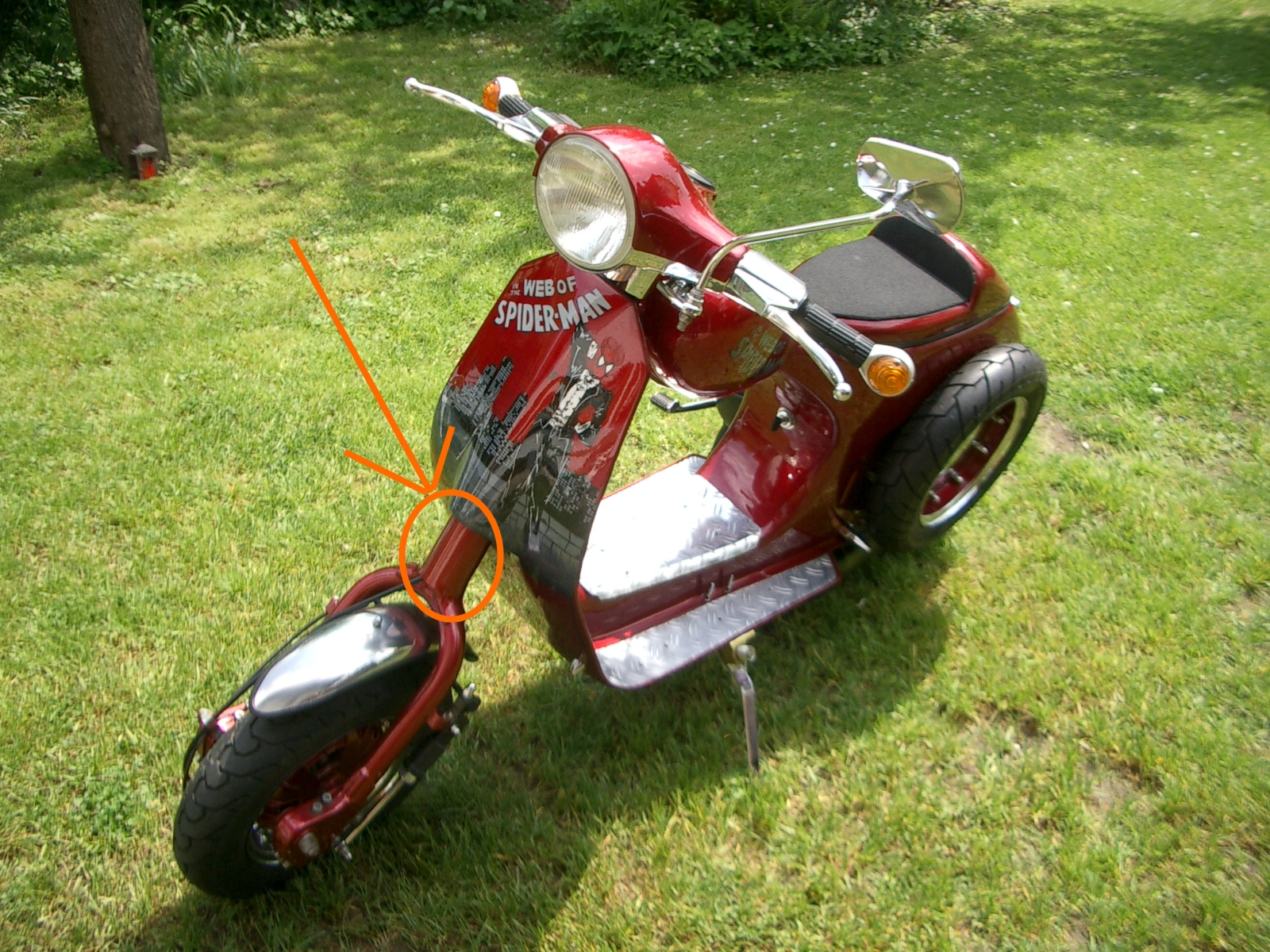

bei diesem klo ist es ganz gut zu sehen was ich meine! schätzungsweise sind das 100mm custom0815 hat bei einer sprint ein 60mm distanzstück verbaut! ich wollte auf 40mm :thumbsdown:

jap das sieht wirklich :crybaby: aus.
okay bei dir wurde nix verbaut! :thumbsdown:
sieht porno aus, aber ich glaub für mich ein stück zu tief!

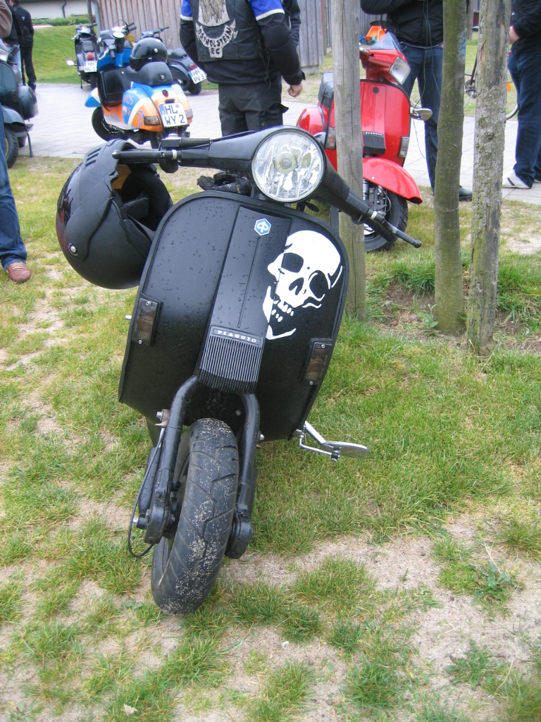

hier mal die kiste von maddin ohne distanz
post-29124-077153300 1277851285_thumb.jp
Sieht schon mal richtig gut aus...nur ein Koti fehlt noch.

laut don bendfeldt muss man sich selber was bauen! ich verbau ein digital tacho, gibt doch schöne!
kein plan wie maddin jetzt gemacht hat und ob es überhaupt funktioniert! ich frag ihn am we mal.
Zumindest an den PX alt Tacho, sollte eine Lambrettatachowelle (achtung gibt zwei) direkt passen. Bei Lusso wird's schwer eine Außenhülle zu finden die lang genug ist.
