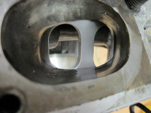

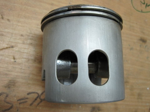

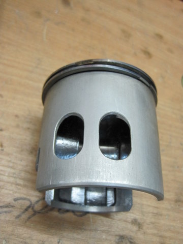

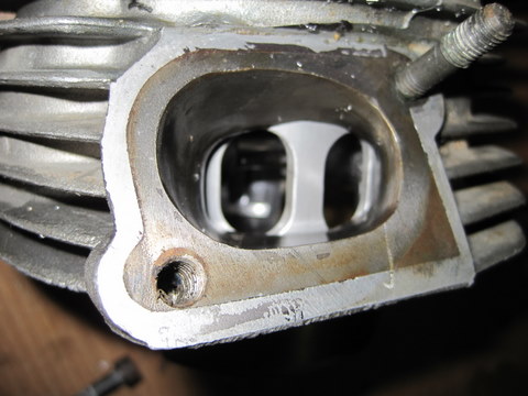

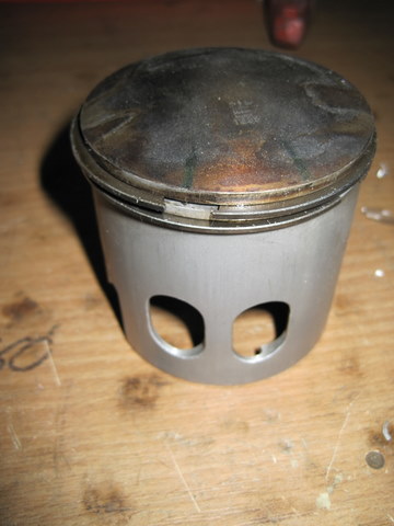

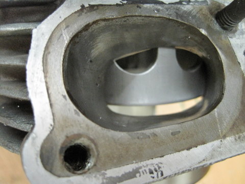

Mal eben schnell den Rapido-Kolben unter die Fräse gehalten :thumbsdown: Die 2 Fenster sollten eigentlich reichen den Zylinder nur mehr durch die Membran zu beatmen! Man könnte unten noch einen schönen Cut-Out machen....wobei mir aber da nicht so gut ist, da das Kolbenhemd nirgends Verstärkungen hat und schon relativ dünn ist => desshalb hab ich noch einen schönen breiten Steg zwischen den beiden Fenstern gelassen!
=> Anregungen, Kritik usw..............??????????????!!!!!!!!!!!!!!!

Nur ne Frage:
Warum ist das Fenster nicht weiter unten, also in Richtung des inneren Verstärkungsringes im Kolben?
Ich würde meinen, daß ein Fenster da wirksamer wäre, als weiter oben, weil dann höherer Saugdruck im Kurbelgehäuse herrscht.
.....ich habs bei meiner in etwa genauso gemacht, allerdings einfach 2 runde 13er Bohrungen und unten zusätzlich einen Cutout ins Hemd gefeilt.
Ich denke bei Dir funzt das so auf alle Fälle, da das Hemd den Einlass bereits frei gibt, bevor die Fenster abgedeckt sind. Da dürfte die Membran auch nicht flattern, denke ich.
edit: Frage: steht bei Dir die Mumu auch am Rahmen an ? Mit den Originalkonen tut sie das bei mir.
Ich werde wohl der Mumu noch was ans Fleisch gehen müssen.
