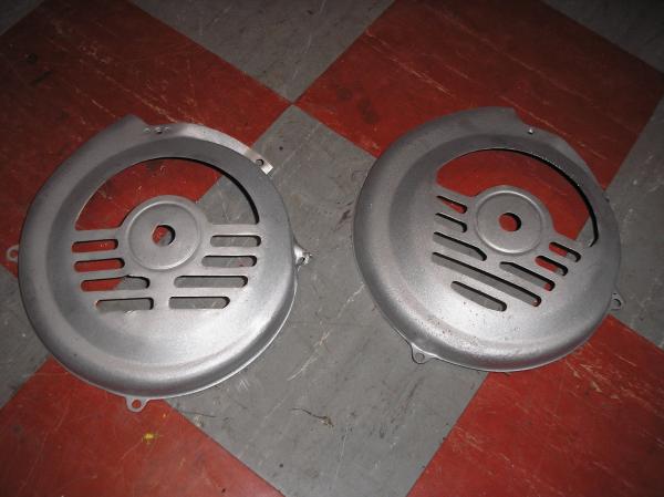

zum einen wäre da die frage was für eine lüfterradabdeckung bei diesem modell verbaut war? die linke oder die rechte auf dem bild?

Wenn du den richtigen Motor hast passt nur die rechte, die müsste kleiner sein und an anderen
Stellen die Verschraubungslöcher haben.

Lüfterradabdeckung ist die rechte, Tacho wenn Deutsche Modell ein 80km/h wenn Italoversion ohne oder als Zubehör.

Zur Lüfterradabdeckung ? die gab's auch bei der ersten Serie. Wenn's Format an sich passt, sollte das aber keine Rolle spielen, welche verwendet wird.
Lüfterradabdeckung die rechte , wenn sie passt. Bei den S Motoren waren die abdeckungen sowieso etwas kleiner .
Polrad passt dann nur das originale oder ein abgedrehtes. Hab bei mir ein abgedrehtes XL Rush verbaut.
Das die Abdeckung der 1.Serie kleiner ist als bei den späteren Modellen, sollten wir jetzt mal als bekannt hinnehmen. Ob nun S oder nicht, spielt da keine Rolle. Soweit ist also immer noch nicht geklärt, welche Abdeckung die "richtige" ist ? die gab es nämlich tatsächlich in beiden Versionen?
