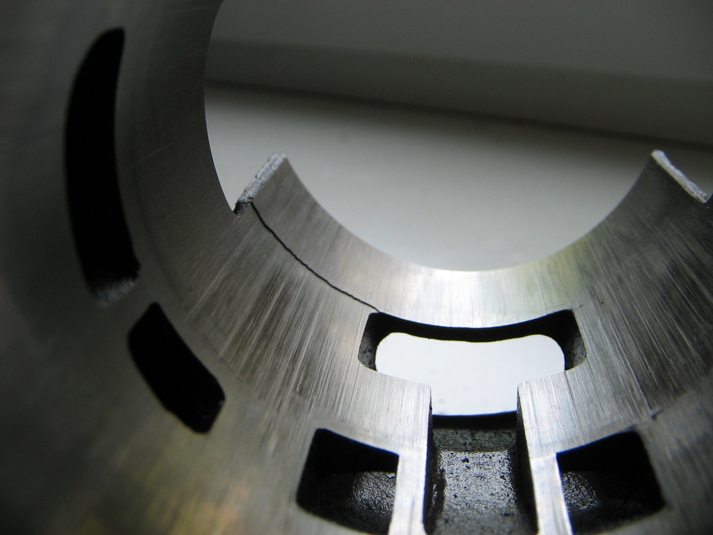

ich bräuchte dringend eure Hilfe. Durch den Transport ist der Zylinderfuß gebrochen.
Kann man da noch was retten? Vieleicht die ganze Ecke abmachen oder so?
Der Riss steht sehr hoch in der Laufbahn drin.Hier ein Bild.
den kannst du noch gebrauchen- im Trophaenschrank, als Türstopper o.ä.
Fahren wird wohl nicht mehr gehen
Hm übel... der Aufwand so was richtig zu mache ist wohl nicht rentabel... schnappst dier lieber ein neuen :thumbsdown: und die Ecke weg zu nehmen halte ich auch nicht für ne gute idee da der Kolben sonst zu wenig führung hat.
Gruss Remo
http://www.imagebanana.com/view/d3mulj7k/Unbenannt.JPG
So zurechtmachen, die Kanten wo du die Kolbenringe einfädelst gut verrunden, einbauen fahren...
Mein Polini fuhr ca so (zur hälfte weg) auch schon 1000km bisher.

So werd ichs mal machen. Ecke ab und drauf damit. Soll ja nur zum Anrollern halten. :thumbsdown: Das Scheiß Teil.

>100 Euro gegen 15 Minuten Arbeit?!
Da hat aber wer nen guten Stundenlohn :crybaby:
Da hat aber wer nen guten Stundenlohn :thumbsdown:
Ich meinte mit "richtig" auch schweissen, ausbohren und honen :crybaby:
ob schweissen hält ist auch eine frage, ist bei grauguss nicht ganz einfach.
mach das wie der timey gesagt hat, wegfräsen und gut ist. :thumbsdown:
Genau, für deinen zweck sicher das beste :crybaby:
Ich hab das mit Messinglot gelötet, Spalt ein bißchen aufgefräßt, alles schön warm gemacht und dann mit Messinglot gelötet. Anschliessend geschliffen und "angehohnt", fertig
allerdings war der Riß auch nicht so groß wie bei Dir.
