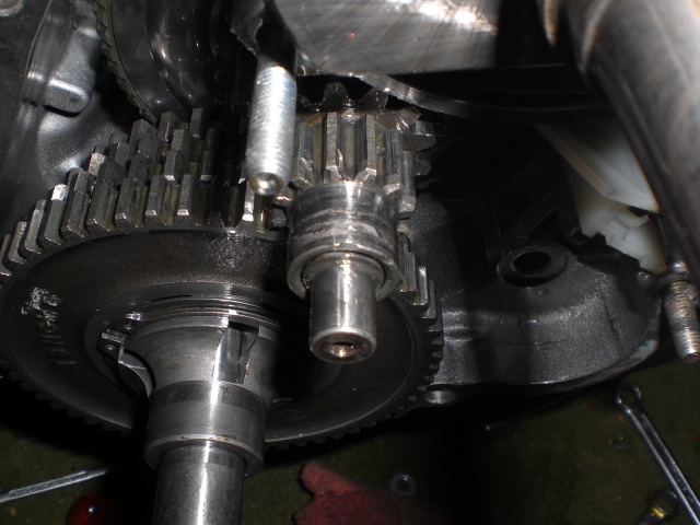

hallo zusammen!
nachdem ich mir eine neues 200er gehäuse gekauft und mit einer lhw, 208er polini, 24er ovalisiert aufgebaut habe, fuhr ich heute die erste testfahrt. nach ca. 8km blockierte plötzlich das hinterrad. ich, dachte schon, verdammt, der polini hält nicht mal 8km.......
dannn sah ich dass der kickstarter unten hing, nach einigen hin und her schieben, bemerkte ich dass der kicker syncron auf und ab geht.

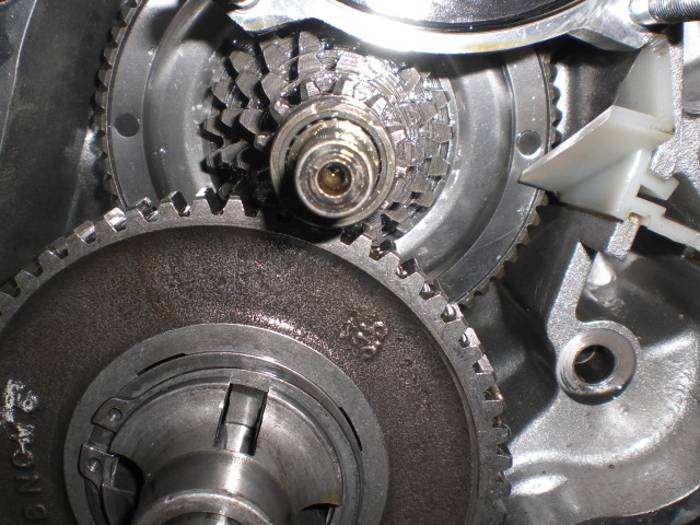

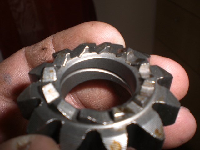

zuhause habe ich dann den motor wieder gespalten und gesehen, dass das kickerritzel auf der nebenwelle wie kaltverschweisst festsitzte. mit roher gewalt brachte ich es dann herunter.
hat einer eine idee warum das passieren konnte?
DANKE. anbei bilder.

Eventuell passt auch die Passung nicht zwischen Kickerritzel und Nebenwelle... oder eventuell auch trocken montiert, so dass es gleich wegen Schmierungsmangel gefressen hat?

Was natürlich auch sein kann, dass wenn man das Rad trocken auf der Nebenwelle montiert es gleich bei den ersten Motorumdrehungen zu Schädigungen in diesem Bereich kommt.

sodale, fehlerursache gefunden. eindeutig mein fehler. habe von meinen alten rallyblock die nebenwelle übernommen. nur leider ist die rally nebenwelle kleiner (beim reinschlürfen in die lima seite) als die von der lusso. die nebenwelle hatte also zuviel spiel auf der limaseitigen blockhälfte wobei sicher das kickerritzel hin und her geschlackert hat und anschl. verrieben hat.
Hast du nach dem Zusammenbau der Gehäusehälften mal den Kicker ein paar mal gedrückt und die Gänge durchgeschalten?
dann schau dir mal die verschraubte Seite der Nebenwelle im Gehäuse noch genauer an...

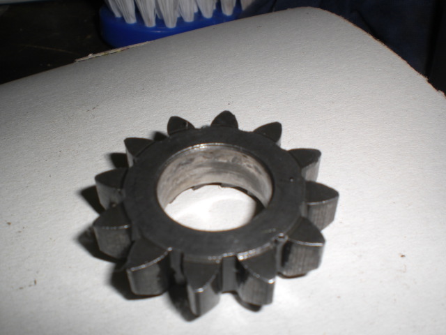

Gibts von der Ölrinne eventuell ein Foto und eventuell ne Angabe zum Innendurchmesser?
sodale, bildchen.
bei der qualität der neuen teile könnte das durchaus auch ein fertigungsfehler sein
:thumbsdown:
da war bestimmt der Kumpel vom Holzwurm am Werk... der gemeine Stahlwurm! ;)
Ist ja der Hammer, ist das Teil Original Piaggio??? Meins hatte die Schmiernut noch nicht, ist aber auch schon ein Jahr her...
Kannst Du bitte noch den Innendurchmesser messen?
