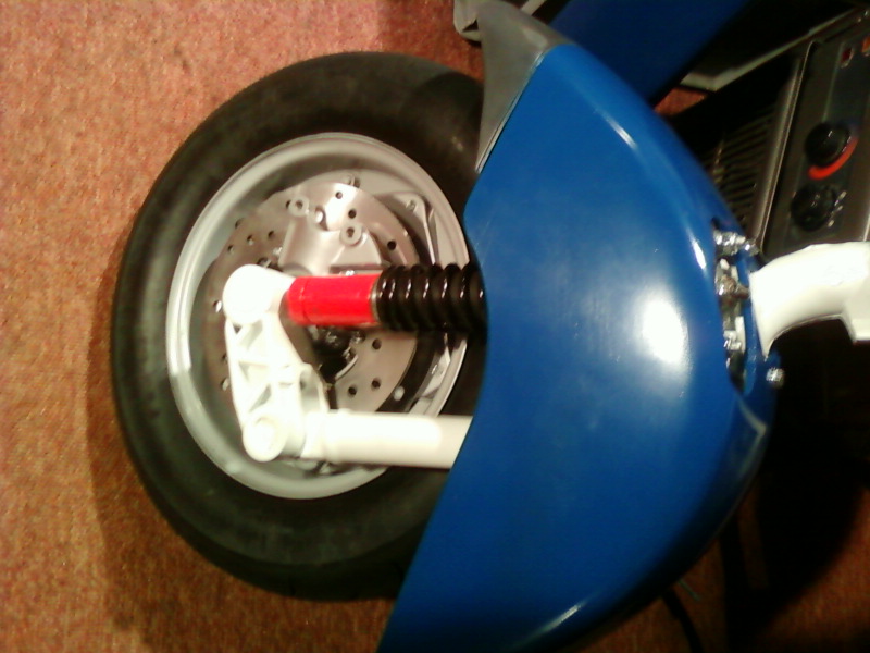

Hallo Zusammen,
hab da leichte Problem die Felge auf die Bremstrommel zu montieren. Wer den Fehler findet darf ihn gerne behalten.
...how the fuck should i solve this?
gruß andy
Bearbeitet von hiro LRSC
felge ist richtig zusammengebaut und es ist ein piaggiofelge. von den nachbaufelgen hab ich welche hier, die würden passen. nur ist das keine lösung weil die anderen reifen für den racer alle die piaggiofelgen haben und somit alle vorne auf die trommel passen sollten!
Ins blaue rein: Gibt´s nen Unterschied zwischen Vespa und SKR Felgen?
hatte dasselbe problem, die lösung: bei den originalfelgen gibt es die richtige und die falsche ausführung. du hast die falsche :thumbsdown: also richtige felge suchen
das weiß ich leider eauch net...
Ich könnte zwar einfach den Fräßer an die Trommel halten, dann würde das schon passen. Das sollte aber die allerletzte möglichkeit sein.
etz hör auf. Was meinst du damit. Verbaut hab ich diese hier SIP ... und diese soll die "falsche" sein?????

hat wer alternative lösungsvorschläge ausser einen Fräßer oder andere Felgen (die kommen nicht in Frage weil ich schon fünf Reifen auf dem gleichen Felgentyp hab)
Da Du ja diese Felge möchtest, würde ich wohl zur "allerletzten Möglichkeit" greifen.

Wie sieht es dann mit der Wuchtung der Bremstrommel aus wenn ich da soviel wegnehem dass das Ventil platz hat. Zu vernachlässigen oder wuchten lassen?
Würde ich vernachlässigen. Die erste Probefahrt zeigt dann ja, ob man tätig werden muß.
Ich würde mal behaupten, dass macht nix!

du hast eine stinknormale silberne originalfelge und hältst jetzt lieber den fräser an die nabe als die richtige zu besorgen? :crybaby: jeder wie er meint :crybaby:
das mit dem fräsen funkt übrigens, habe ich leider schon öfter gesehen
Bearbeitet von Prettyfucker
Hab ich leider auch so feststellen müssen....Vier! neue "original" Piaggio Felgen passten nicht!
Alle alten, leider stark verrosteten, original Felgen passten!
Die machen sich wohl keinen Kopf drum ob das Ventil "rechts" oder "links vom Befestigungsloch sitzt :thumbsdown: .
Ich hab dann ne kleine Mulde in die Trommel gefeilt. Ist wirklich nur ganz wenig was man an Platz für das Ventil braucht.

Eben, gesagt - getan :thumbsdown:
Ausserdem passt jetzt jede Felge :crybaby:
Nicht nur die eine, alle. Hab festgestellt dass bei den Piaggiofelgen die Position des Ventils eine Streuung von bis zu 3mm hat (fyi).
