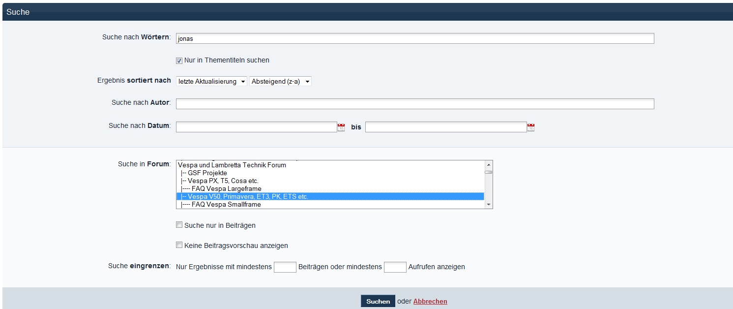

dankeschön...und wer is dieser Jonas
?der Herr für-mit-ohne-Gepäckfach?
gefunden,danke, :-D ja jetzt wird es übersichtlicher.....
