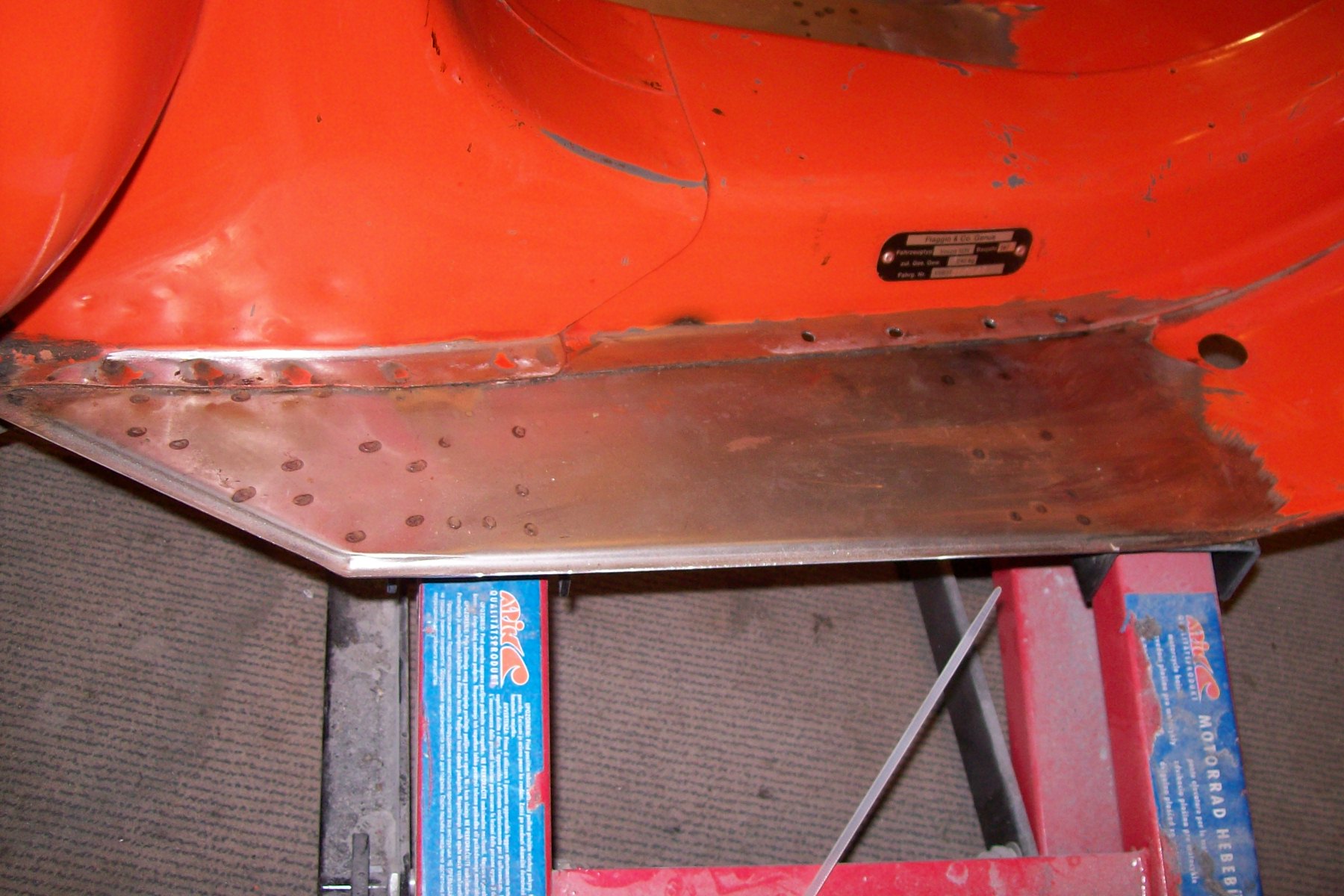

ich habe mein trittbrett inkl. beinschild erneuert. die streben unterm trittbrett sind auch neu, jedoch ohne löcher.
ich muss also in jede strebe löcher zum kondenswasserablauf bohren und in die hintere 2 für die halte"bleche oder plättchen" wo die ständer federn eingehängt werden.
nun die frage wie man die löcher für die federn am besten macht?? hält das wenn man 2 löcher bohrt? im original sinds ja schlitze aber ich hab keine ahnung wie ich die hinbekommen soll. hat jemand ein bild vom selbstgemachtn?
und reichen in jede strebe von unten senkrecht jeweils 2 löcher mit 2-3mm zu bohren? dan dürfte doch nach holraumwachs nix mehr rosten... oder reichen die löcher nicht?

Die Löcher dürfen auch gerne etwas größer ausfallen, dann verstopfen sie nicht so schnell.
Ich mach auch zusätzlich noch in der Mitte jeweils ein Loch.

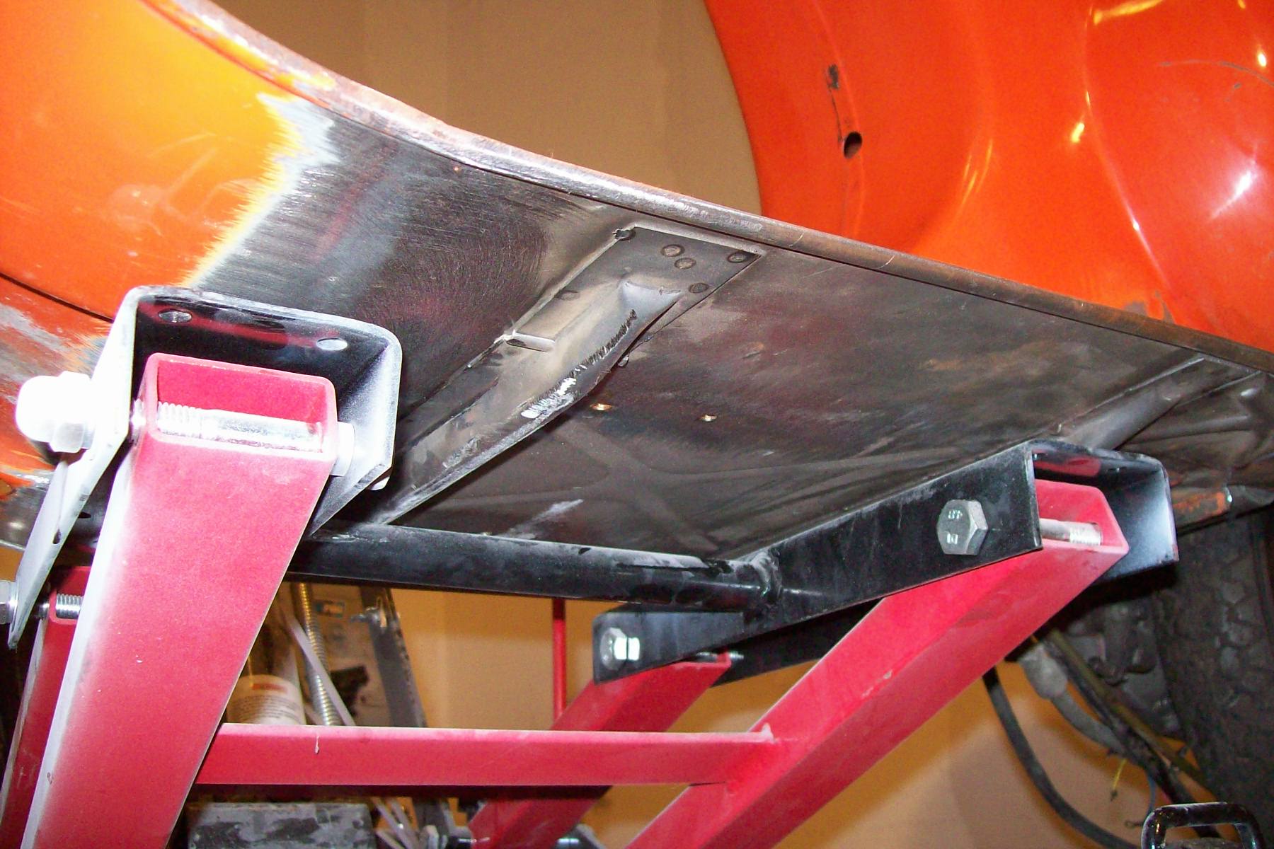

na dann post ich mal ein bild wie bei meiner special derzeit ausschaut !
lg
danke schonmal,
die löcher unten hab ich mir auch so gedacht. nur ich habe weder dremel noch ne mini trennscheibe. gibts da noch irgendwas anderes um die ständerfederhalter zu fixieren?
evtl. ein loch bohren und dann auffeilen? dauert zwar bestimmt ne weile aber müsste doch auch gehen?!?
grüße nils

is das neues trittblech und neue traversen?
sieht klasse aus.
muss das bei meiner special auch ein bisschen aufpeppen :-D
sieht klasse aus.
jawohl trittbrett und streben neu ;)
es sollte soviel olack wie möglich erhalten bleiben , bzw die möglichkeit sauber beizulacken!

so habs jetzt mit nem dremel und 20mm trennscheibe sauber hinbekommen. auch wenn diese trennscheiben vom anpusten abbrechen... nach ein bisschen reingefuchse geht das 1A. danke nochmal für den tipp.
