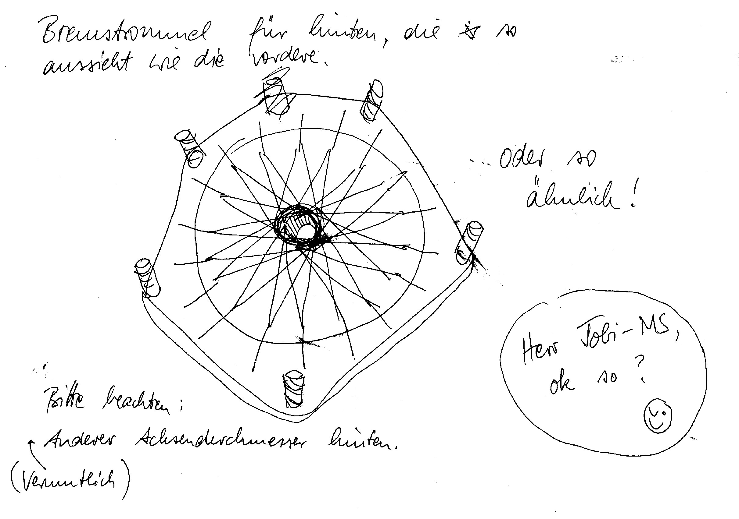

Ich habe ihn so verstanden, daß er nur nach einer Bremstrommel für hinten fragt, die die gleiche Optik wie die vordere hat.
Aufmalen.....
