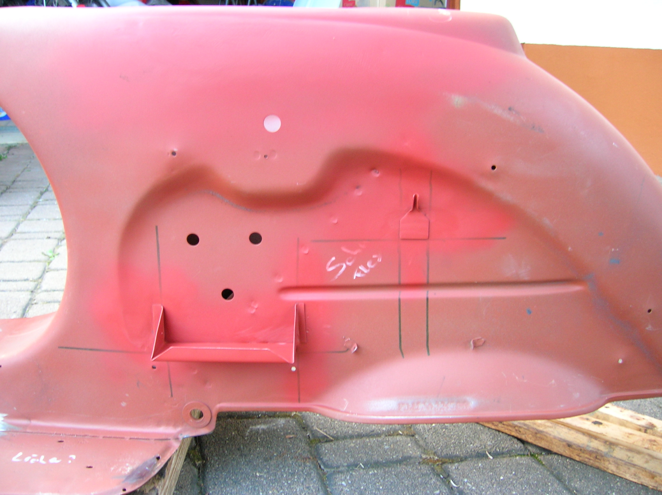

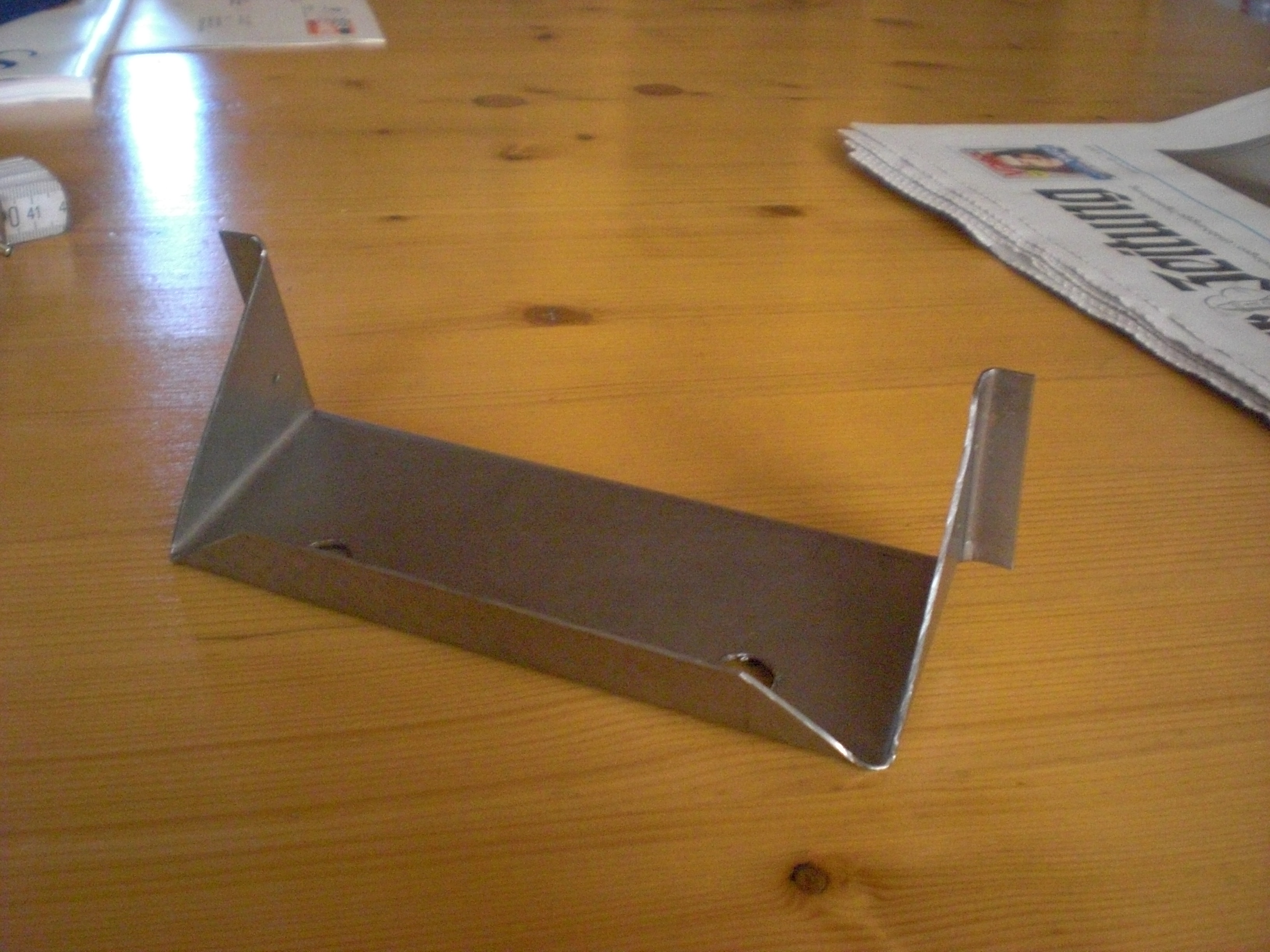

Leider fehlen am Rahmen der Batteriehalter und eine Art Dorn (auch unter der linken Backe). Ich vermute, dass dort irgendeine Feder eingehängt war, die dann als Halterung der Werkzeugtasche diente. Zumindest ist es bei der VBB so. Vielleicht hat ja jemand ein Bild davon wie es montiert aussieht.
Das ist der schmerzliche Zustand des Rahmens momentan :(
Bearbeitet von Beme
Leider fehlen am Rahmen der Batteriehalter und eine Art Dorn (auch unter der linken Backe). Ich vermute das dort irgend eine Feder eingehängt ist, die dann als Halterung der Werkzeugtasche dient. Zumindest ist es bei der VBB so. Vielleicht hat ja jemand ein Bild davon wie es montiert aussieht.

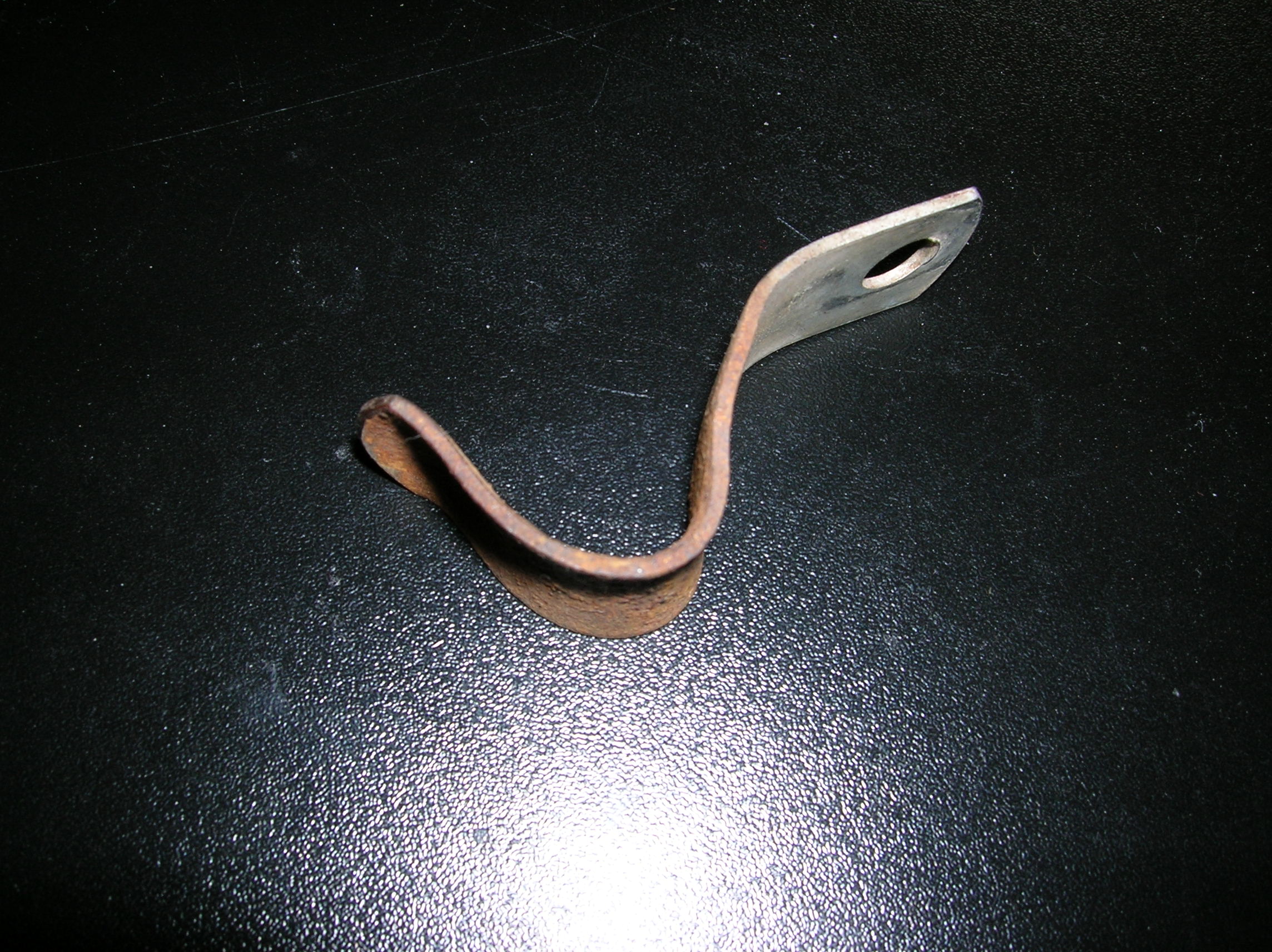

hi,
habe eine o-lack vba, stelle dir gerne bilder zur verfügung... bild mit demontierter gepäckbacke stelle ich später ein. an dem dorn hängen im normalfall 2 federn, die mit einer "blechöse" dort eingehangen werden um die werkzeugtasche zu halten, siehst du auf meinen bilder später auch...

Das sieht doch nach VBB aus. Hat jemand ein Bild von dieser Feder bzw den beiden Federn. Eventuell jemand Bilder vom Batteriehalter (auch mit Feder) und eventuell mit einem Meterstab ;)
Hat jemand seinen Batteriehalter abgeflext und braucht den nimmer? Nehm den gerne ab. :-D
ich brauche nur die Metallasche die die Batterie nach unten drückt*g

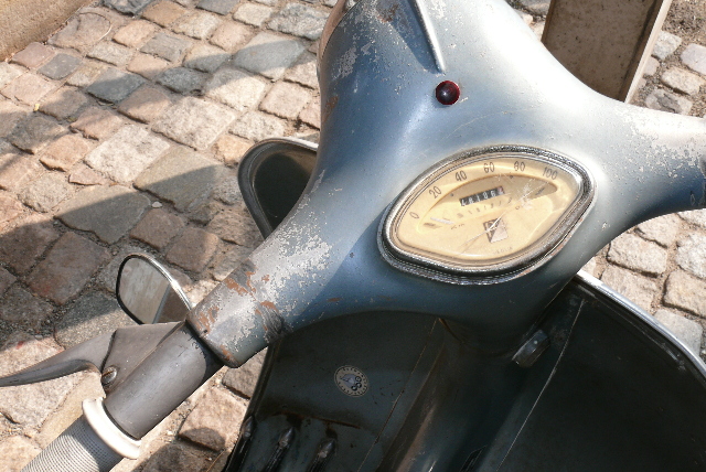

Ich bin schon seit geraumer Zeit auf der Suche nach diesem hier:
Liege ich nun falsch oder welcher gehört nun in die VBA?
Muscheltacho, Finne und Kontrollämpchen ist auf jeden Fall VBA. Schaltgriff 3 Gang. Farbe sieht auch original aus.

Er meinte wohl eher die unterschiedlichen Tachometer (mit oder ohne Zwischenstege beim Kilometerzähler). Finne und Lämpchen ist klar.

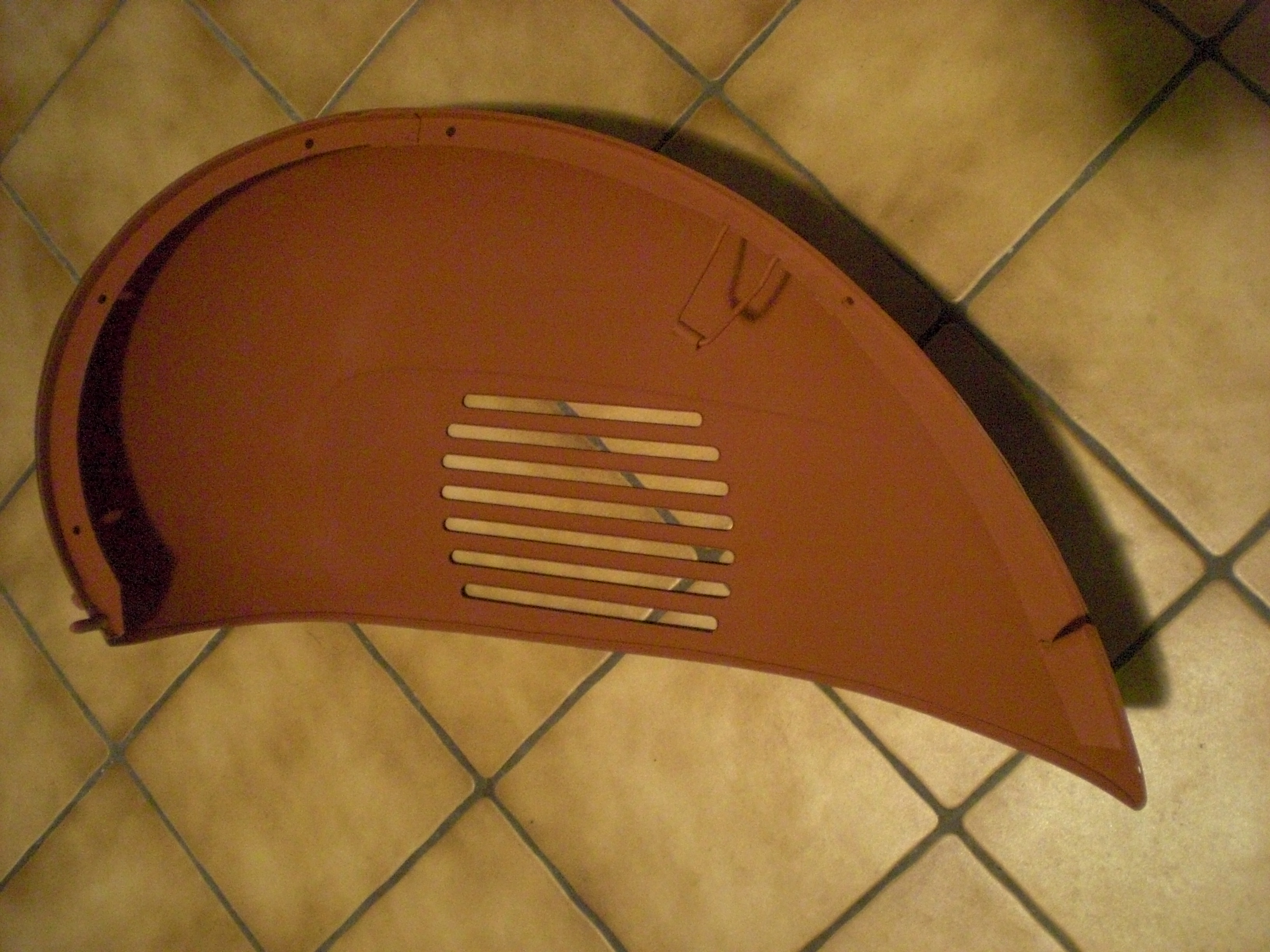

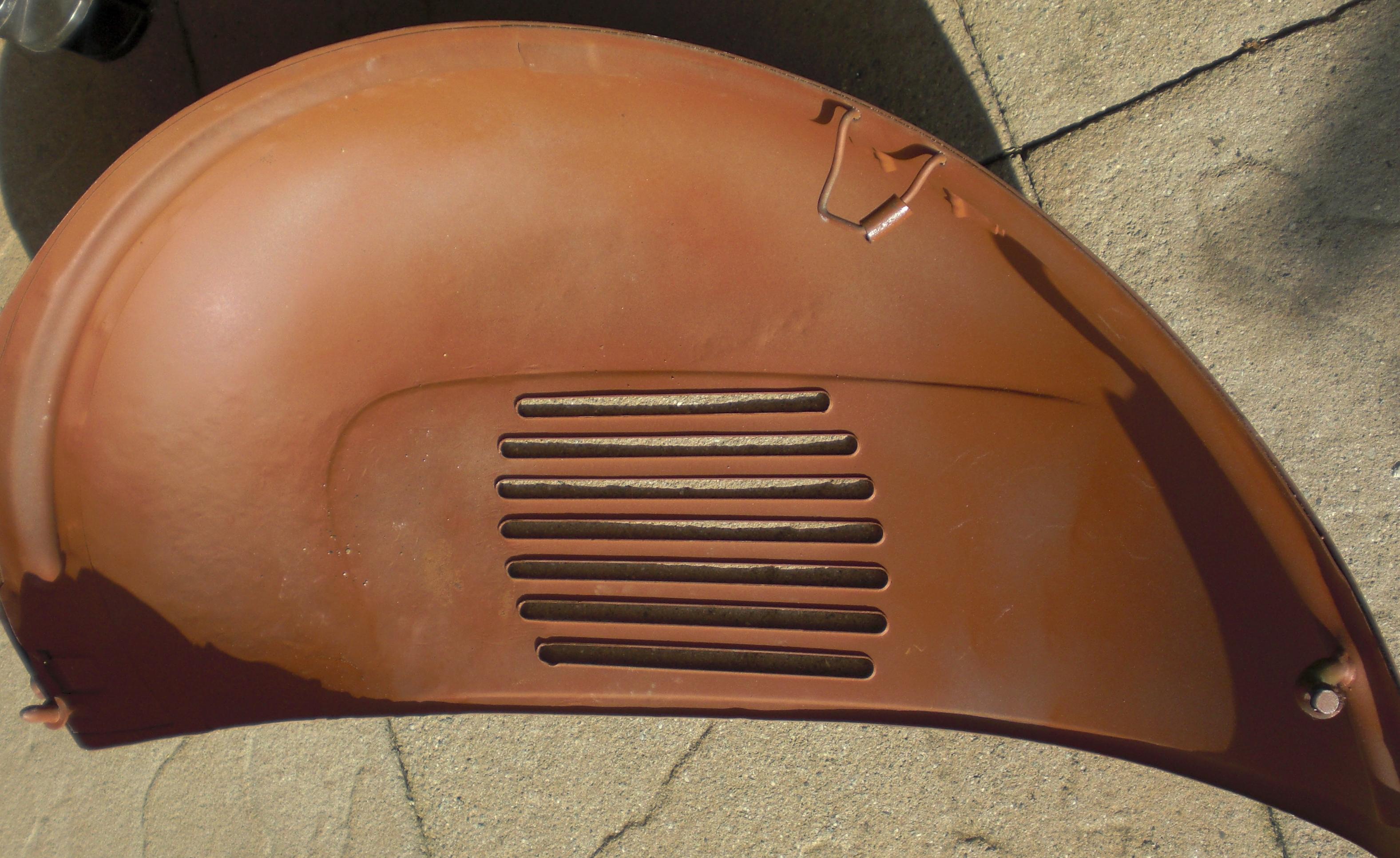

Mir wurde gesagt das VBA und T4 Motorbacken anderst aussehen würden wie die der VBB.
Nun hab ich hier zwei verschiedene liegen.
zum einen diese:
und dann noch diese:
Hoffe jemand kann genaueres dazu sagen

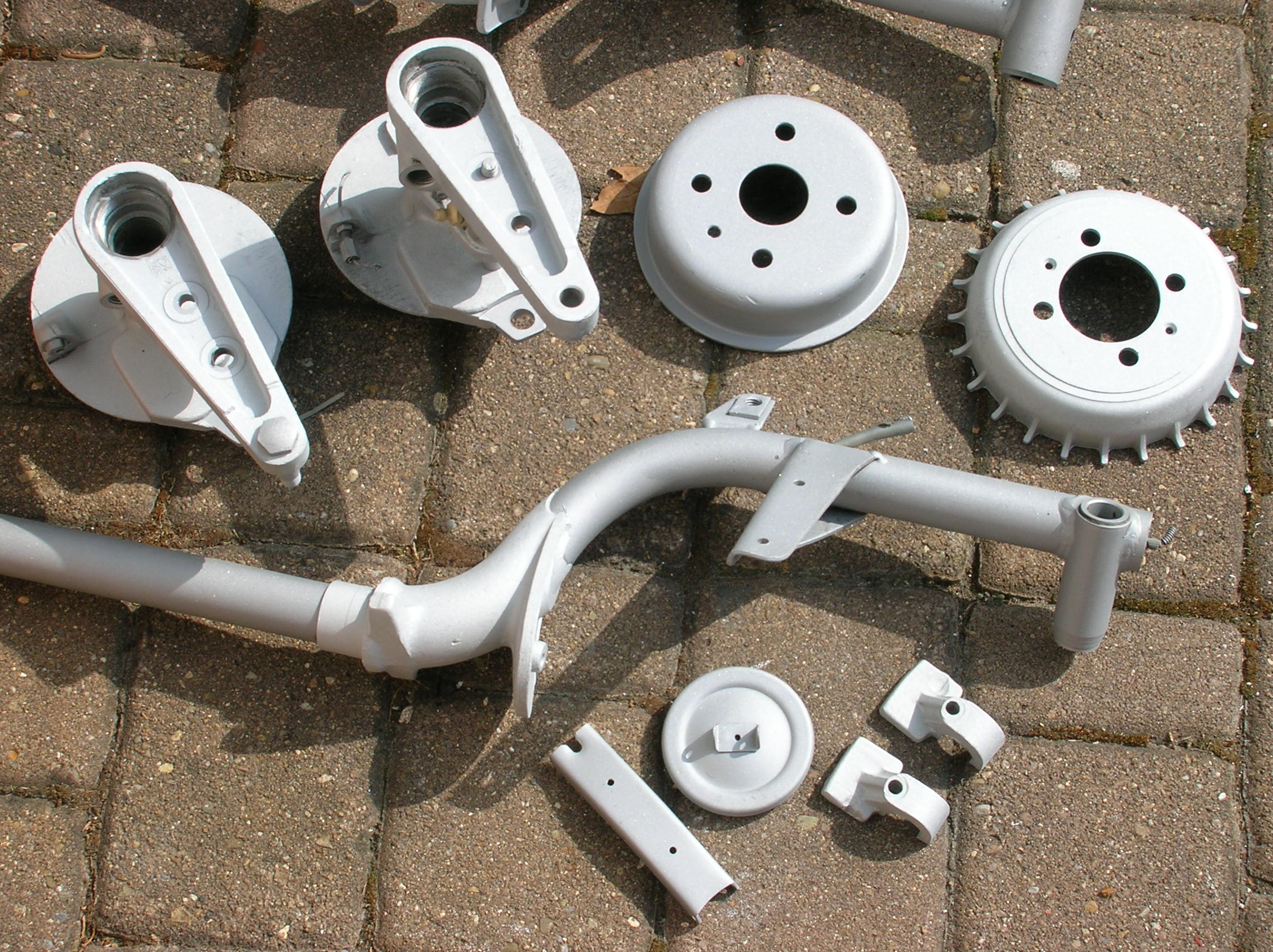

Dank der Detailfotos bin ich heute auch ein Stück weiter gekommen.
Morgen wird das ganze dann hoffentlich am Rahmen glänzen :)
Die Gabel ist nun auch beim Strahlen. Wird ende der Woche wieder kommen

Nochmals zur Tachofrage: Der Untere ist der Richtige für die VBA. Der Obere gehört zur VBB.

...Tacho, original VBA und mit SICHERHEIT der Erste
...Tacho, die Zweite... mit "Kontrolllampe"...

Der obere gehört orginal rein.
Der untere war aber drinnen und der hat auch hinten so eine Sulfite für die rote Kontrollleuchte am Lenker was der obere eben nicht hat

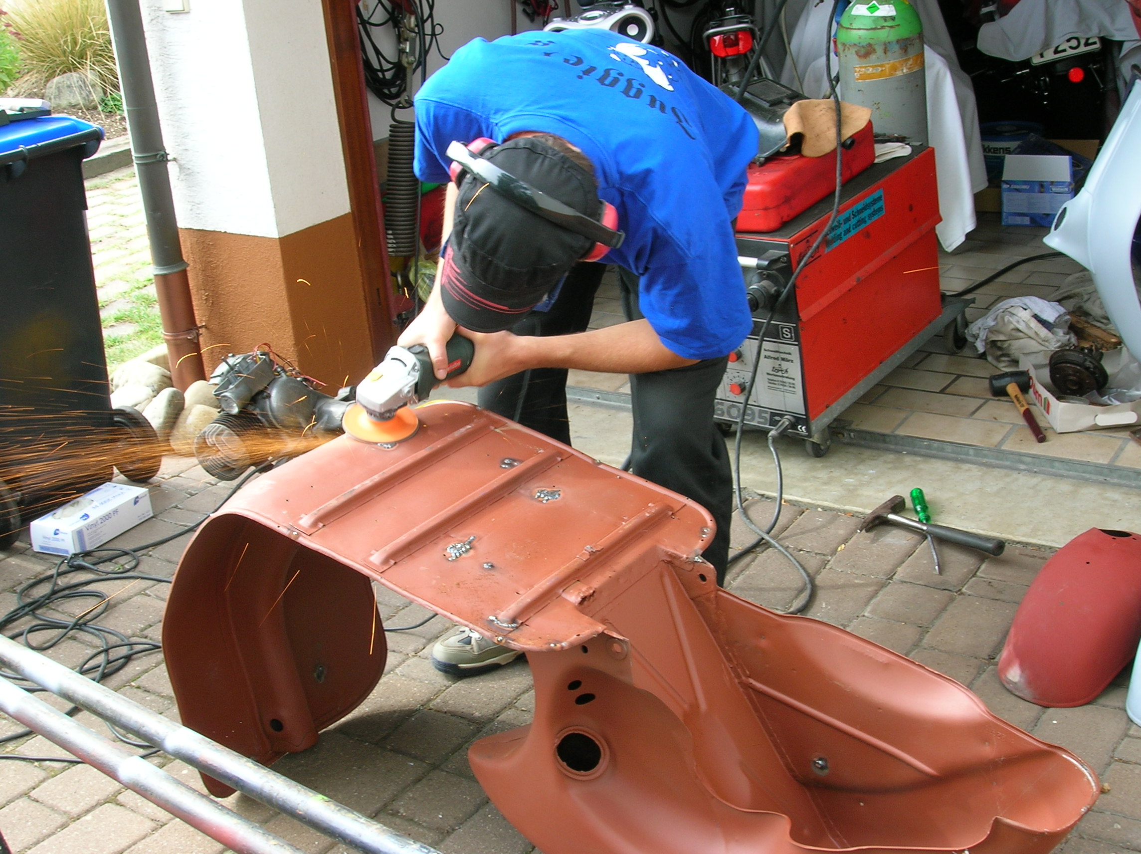

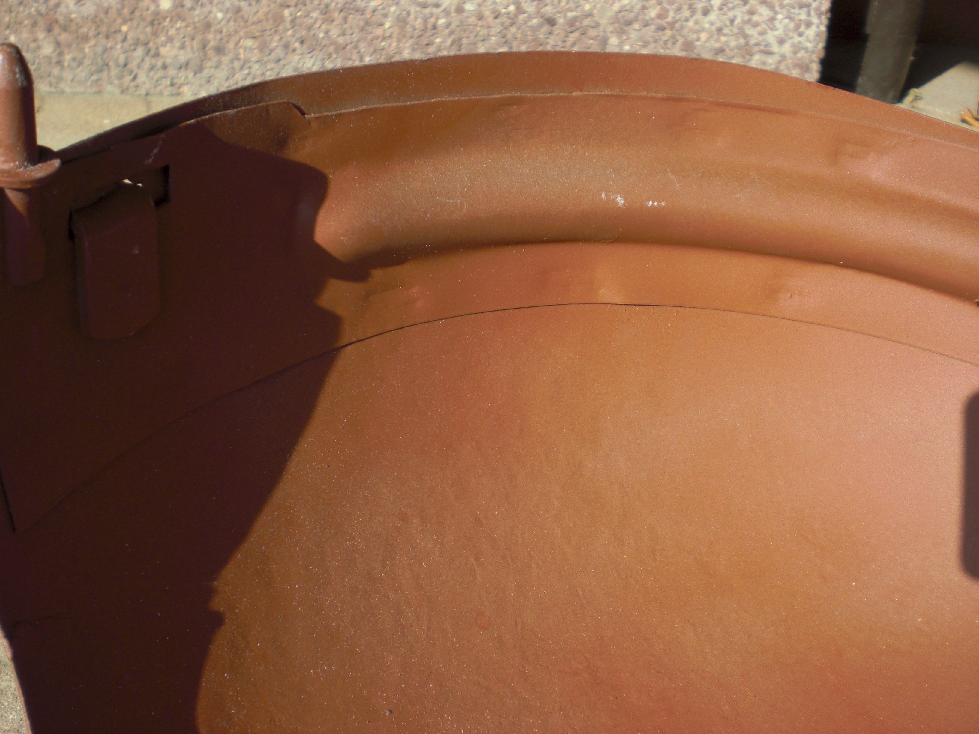

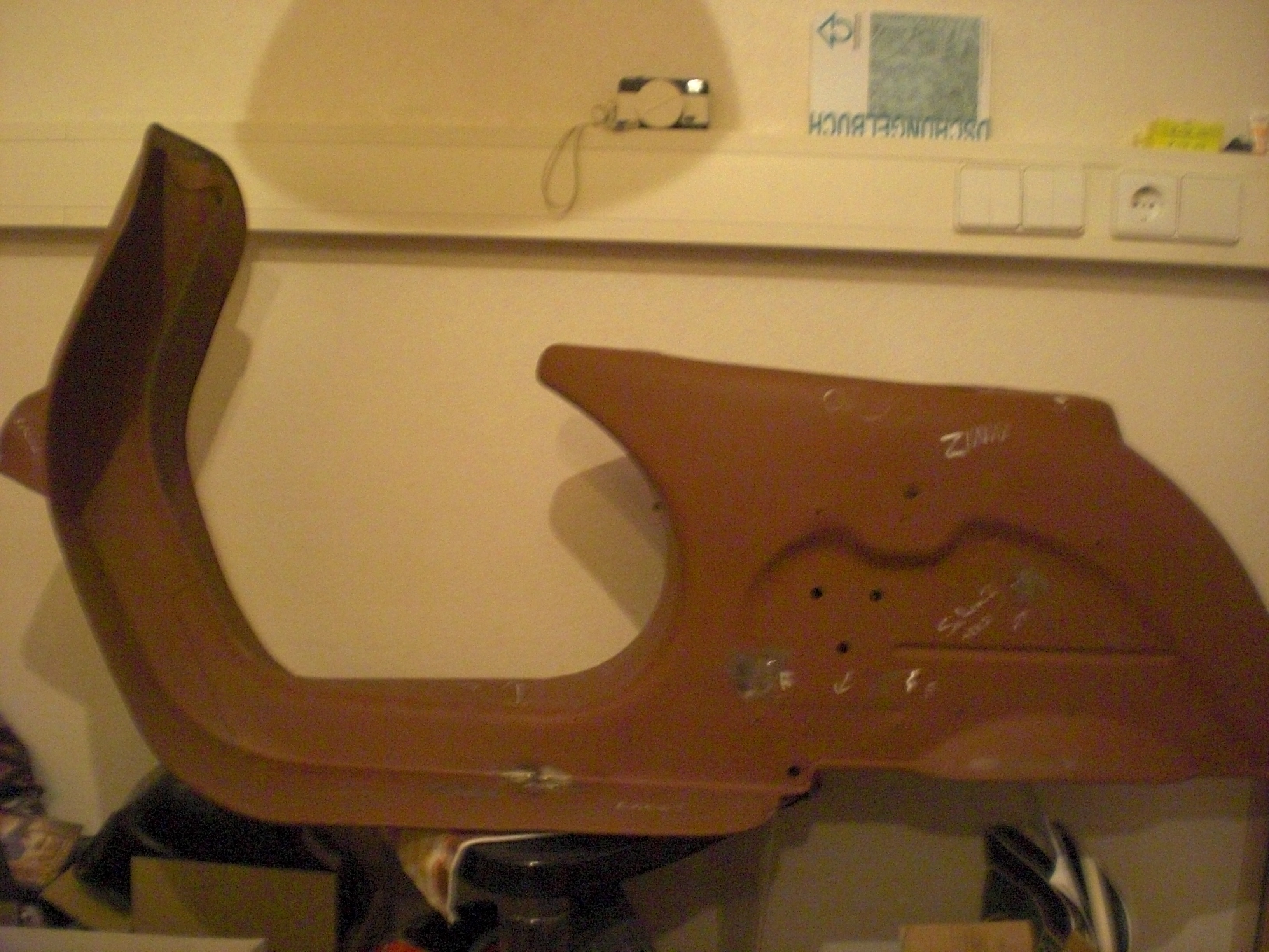

Die Fortschritte am Rahmen gehen sehr langsam voran. Das Trittbrett macht mir mehr Sorgen als ich erhofft hatte.
Überlegungen sind da ob man es nicht austauschen sollte, doch ich hoffe das es anderst zu retten ist.
Sieht auf dem Bild wirklich besser aus als es ist.
Einen VBA Tacho in Italien ausfindig gemacht. Was ist ein solcher Tacho denn ca Wert?
Gestern das Trittbrett weiter bearbeitet. Bilder folgen im Laufe des Tages. Einen Wahltag soll man ja doch gemütlich angehen
Teile sind angeschweißt. Sieht ganz ordentlich aus. Anbeuteile hab ich heute bei MP bestellt. Zu der Tachofrage keiner eine Hausnummer im Kopf`?
Heute kam Post aus Italien.
Nun gehts raus um mal nach der Seitenhaube und ihren Löchern zu schauen :)
