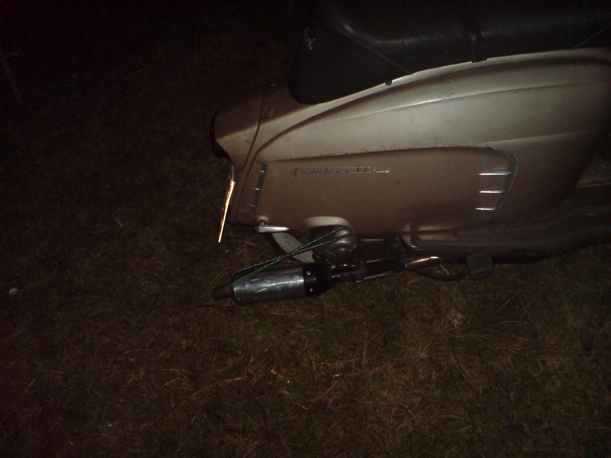

So, zurück von Undis Werkstatt, da das letzte Segment des Gegenkonus' so zerstört war, haben wir einen aus 1,5 Blech angefertigt.
Danach mussten wir natürlich die Dämpferposition neu bestimmen, alles ein ziemlicher Aufwand.
Die Halterung ist ebenfalls schon gerissen gewesen, hat der Undi auch geschweisst.
Je ein Winkeleisen oben und unten sollte halten, den Dämpfer werde ich, wie schon gesagt, dennoch gegen Vibrationen sichern.
Diesesmal mit ordentlicher Gummiunterlage bei der Schelle und JL Halterung samt dickem Silentblock. Mal sehen was ich bei der Bellyaufhängung noch an Dämpfmaterial unterbringe.
Bilder gibt's später oder morgen.
was ist da im zweiten Bild? Ist da die Schweissnaht an der Motoraufhängung mitten durch gerissen?
Noch zwei Pics:
Noch ohne Verstrebungen, dafür dass der Konus an dem wir angeschlossen haben, naja sagen wir mal recht "unrund" war hats dann doch recht gut geklappt.
Unterseite:
Jepp! Ollas reisst bei mir.
da stimmt aber was gröberes nicht, dir fällt ja die komplette oanlogn auseinander.
schlägt dein floorboard beim einfedern am auspuff an? noch ne doofe frage, in welcher reihenfolge bzw. wie schraubst du den puff fest?
Floorboards hab ich schon abgeworfen, man würde es auch sehen, wenn da was anschlagen würde.
Wie in dem anderen Auspuffreisstopic von Amazombie schon beschrieben, dehnt sich der Auspuff bei Hitze ja aus, wenn man den zu fest anschraubt, gibt's Verspannungen.
Ich werde es daher jetzt mit ordentlichen Gummisilentblöcken probieren.
Zusätzlich können auch zum ständigen Auspuffreissen zu heisse Abgase beitragen, sprich die Kiste läuft zu mager.
Bearbeitet von Spooky
