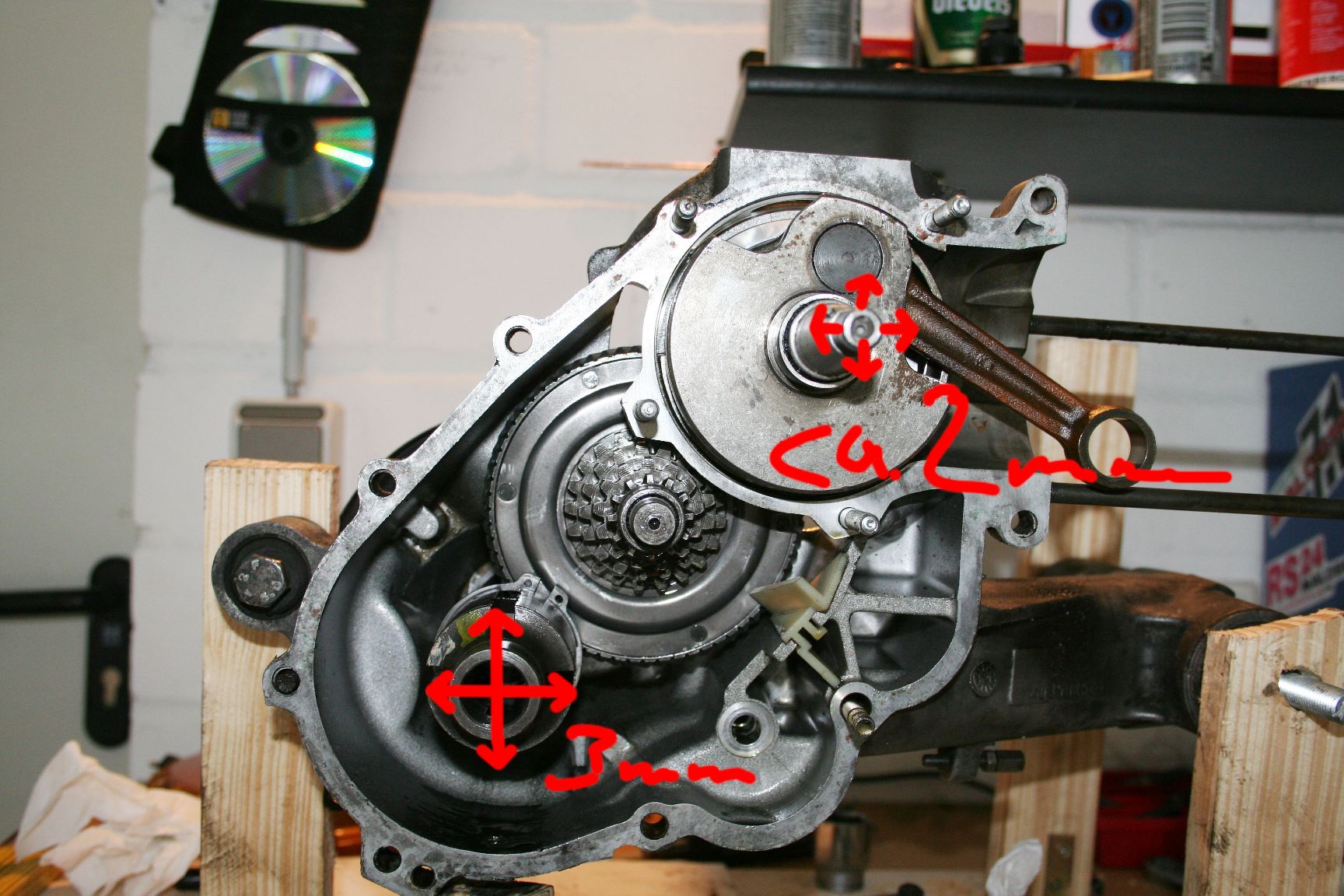

2. ist das "Querspiel" der Kurbelwelle und der Antriebsachse normal bei geöffnetem Motor?
Bei geschlossenem Motor sitzt alles schön stramm. Denke, dass das bei Kugellagern normal ist, oder?

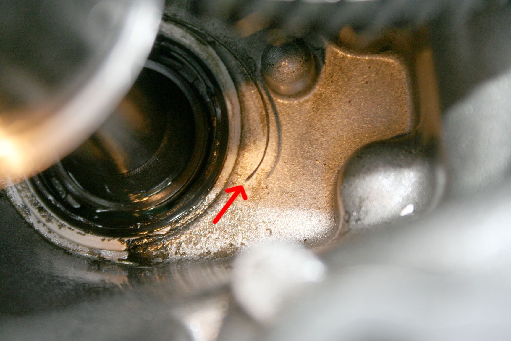

3. Was hat sich den da verabschiedet?
(Lagersitz Hauptwelle)
Beim Ausbau der Kupplung sind mir längliche, gebogene Metallspäne aufgefallen.

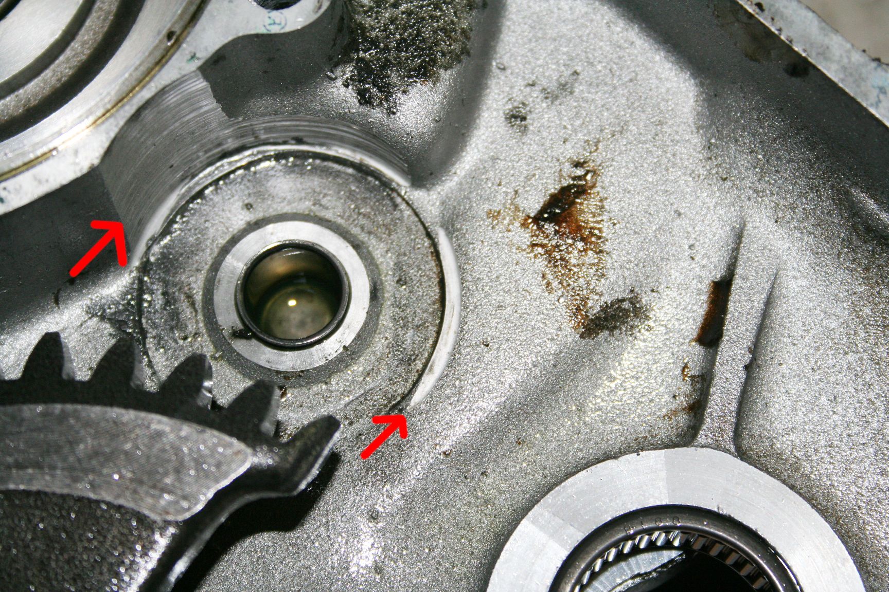

4. Abrieb am Kickerstarterrizel-sitz schlimm?:

2) Das Spiel der Wellen ist normal wenn die nur in einer Hälfte Stecken.

noch mal zu 3 (Was hat sich den da verabschiedet?):

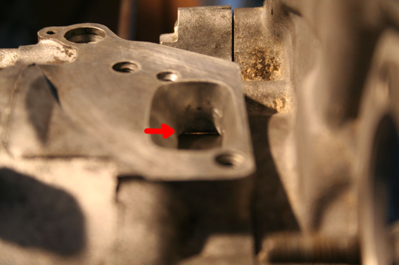

das war ein Span vom Motorgehäuse, der aus dem markierten Bereich abgeschert wurde:
Der Siri war Ok.
Die Späne im Kupplungsgehäuse passte von der Form und Dicke gut dazu...

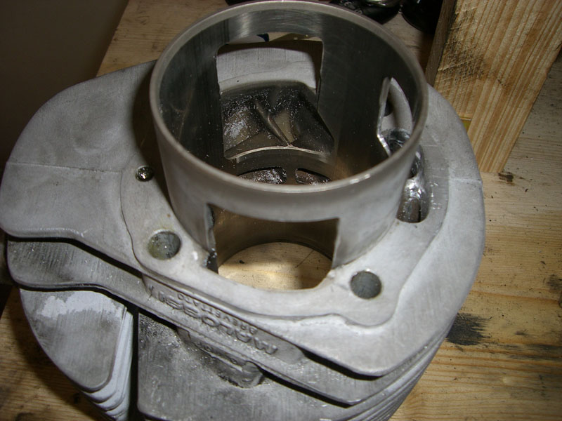

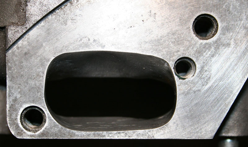

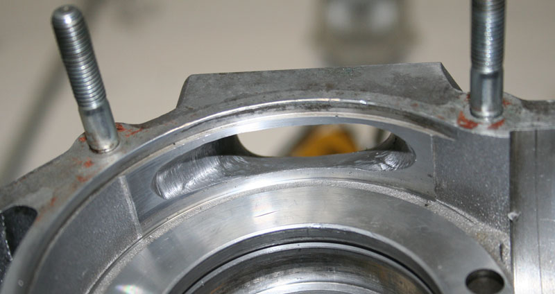

Mit der Fräserei bin ich fertig, fürs erste Mal ganz ok:
Habe schon gesehen, daß da noch mehr geht, aber fürn 30er Vergaser sollte das reichen.

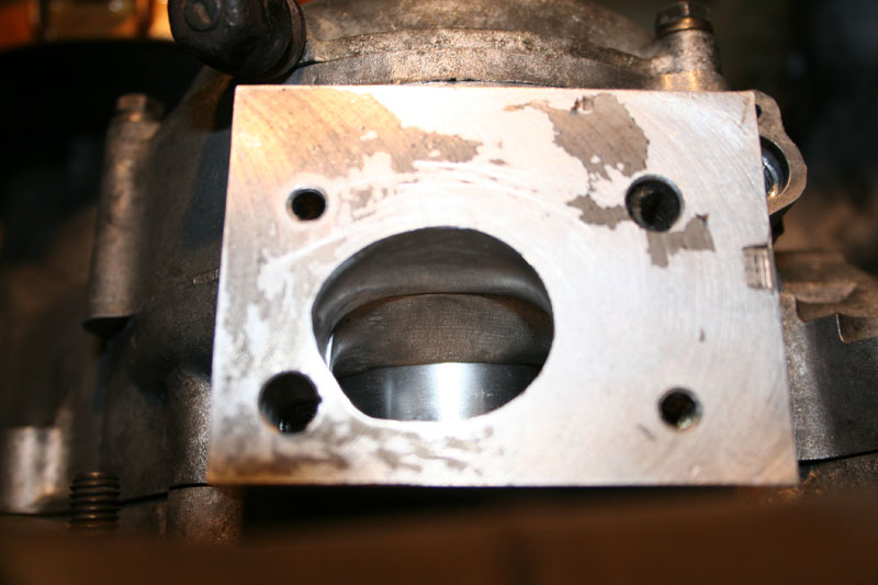

ASS ist an den Einlass angepasst:

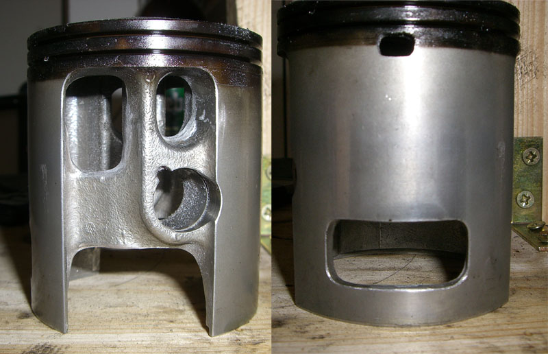

Zylinder und Kolben:

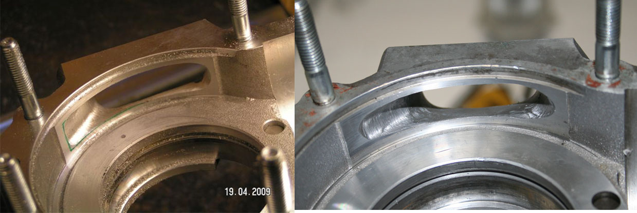

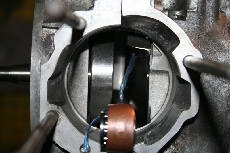

Gehäuse:
Alle Lager sind ausgetauscht, Siris sind drin, Antriebswelle, Nebenwelle und Kuwe sind drin, wem was Negatives auffällt, der möge jetzt sprechen oder für immer schweigen.
Morgen kommt noch das Antriebsritzel samt Feder rein, dann wird zugemacht...
Was mich allerdings wundert ist das Guckloch:
Wunder mich, da ich die DS-Fläche ja nach vorne gar nicht soweit gezogen habe...
hier mal im Vergleich zu Kabas:
Öltest brauche ich da wohl gar nicht erst zu versuchen...

Kolben sieht irgendwie komisch aus, warn die Kolbenringe so stark ausgelutscht ?
Jörg :-D
auf dem rechten Bild ist glaube ich noch Isoband um die Ringe um den Sitz vor Späne zu schützen... :-D
Der Kolben hat erst 500km runter... ich gebe zu, zuviel Öl im Gemisch gehabt zu haben (pumpe + kleinen Schuss in den Tank) :-D
Merke:
"Viel hilft viel!" trifft nicht überall zu^^
Respekt, Apog. Ist gut geworden, wie ich finde. Dein Guckloch kommt wahrscheinlich durch die Toleranzen bei den Kurbelwelle, weil ich nicht glaube, daß du vom Drehschieber was weggenommen hast. Bin mal gayspannt, wie die geht.
Ich glaube eher, dass kommt von den Toleranzen bei Luigi und Mario.. die Welle ist von Kaba, da habe ich mehr vertrauen zu, als zu den beiden Klemptnern...

Wenn dein Kolben nach 500km so aussieht solltest
du dir wirklich Gedanken um den kleinen Schuß Öl
machen den du zugibst.
Das ist a) nicht nötig b)ziemlich dämlich (sorry - ist aber so)
und c) hier schon zur Genüge durchgekaut dass es sogar
der unbedarfteste checken sollte.
Woher dann immer "ich tu zur Sicherheit noch einen Schuss
in den Tank"? Genau das Gegenteil ist doch der Fall!
Und bei dir ist noch mehr im Argen. Würde mal das Ganze
vermessen. Vielleicht ist dein Geräusch ja auch das
Clipping des Kolben?
Der sieht nach 500km ja aus wie poliert! Wie hast du
das hingekriegt?
Wollt nur sagen, das der Lichtspalt normal ist, und das ca. 1/10mm sein sollte, sieht schlimmer aus als es ist. Probier mal bei geschlossenem Drehschieber in den Ass zu blasen, so mach ich das immer. Wenns Sau schwer geht, und fast keine Luft entweicht, dann passts, wenn die Luft ziemlich leicht entweicht, iss was faul. Also dicke Backen und fast kein Luftstrom ist ok. Kannst aber auch mal 2 Tackt Öl einfüllen, das sollte sich längere Zeit im Einlass halten.
Edith sagt noch, du solltest nur Qualitativ gutes Vollsynthetik Öl Fahren, und wirklich nur 1 zu 50. Du wirst dich wunder wie gut alles noch aussieht beim nächsten zerlegen. Da spart man echt an der falschen Stelle.

Mit deinem Kolben sieht echt schon übel aus. Hier mal meiner nach 2.000 km. Auslaßseite sieht genauso aus. Ich tanke immer zw. 1:80 und 1:60. Bei 5L Benzin kommt Öl für ca. 4L rein.

Der Extraschuss Öl ist Unfug, brauchen wir uns nicht drüber unterhalten... Ergebnis sieht man ja...
Dazu kommt wohl noch, dass ich bis jetzt Öl von Aral verwendet habe, ist zwar vollsyntetisch, aber offensichtlich nicht so dolle...
Kommt mir nicht mehr in den Tank, vor allem nicht jetzt, wo die Leistung des Motors ja deutlich gesteigert sein sollte.

Also, ich bin mir sicher, dass das Geräusch von den Metallspänen im Motor, genauer im Kupplungsgehäuse, herkommt. Das würde von der schon passen.
Das der Kolben an einigen stellen allerdings ordentlich glänzt stimmt schon. Teilweise kommt das allerdings auch vom Fräsen. Beim Fräsen war der Kolben leicht ölig.
Mit dem produzierten Metallstaub von den Fräsarbeiten habe ich Ihn da wohl nebenbei leicht poliert.
Ich werde die entsprechenden Stellen am Kolben und im Zylinder mit 800er Schleifpapier nacharbeiten.
