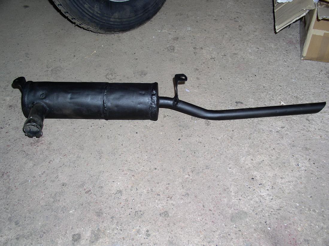

Ja, der Auspuff der alten Modelle ist noch wie bei der Italienischen LC. Der Schaltkasten sieht auch noch italienisch aus.
Bei der 125er Baujahr 52 ist ein Magura Schaltkasten für zwei Schaltzüge eingebaut und der Auspuff ist wenn man drauf sitzt auf der rechten Seite. Hat zusätzlich noch einen abnehmbaren Krümmer und eine andere Krümmermutter.

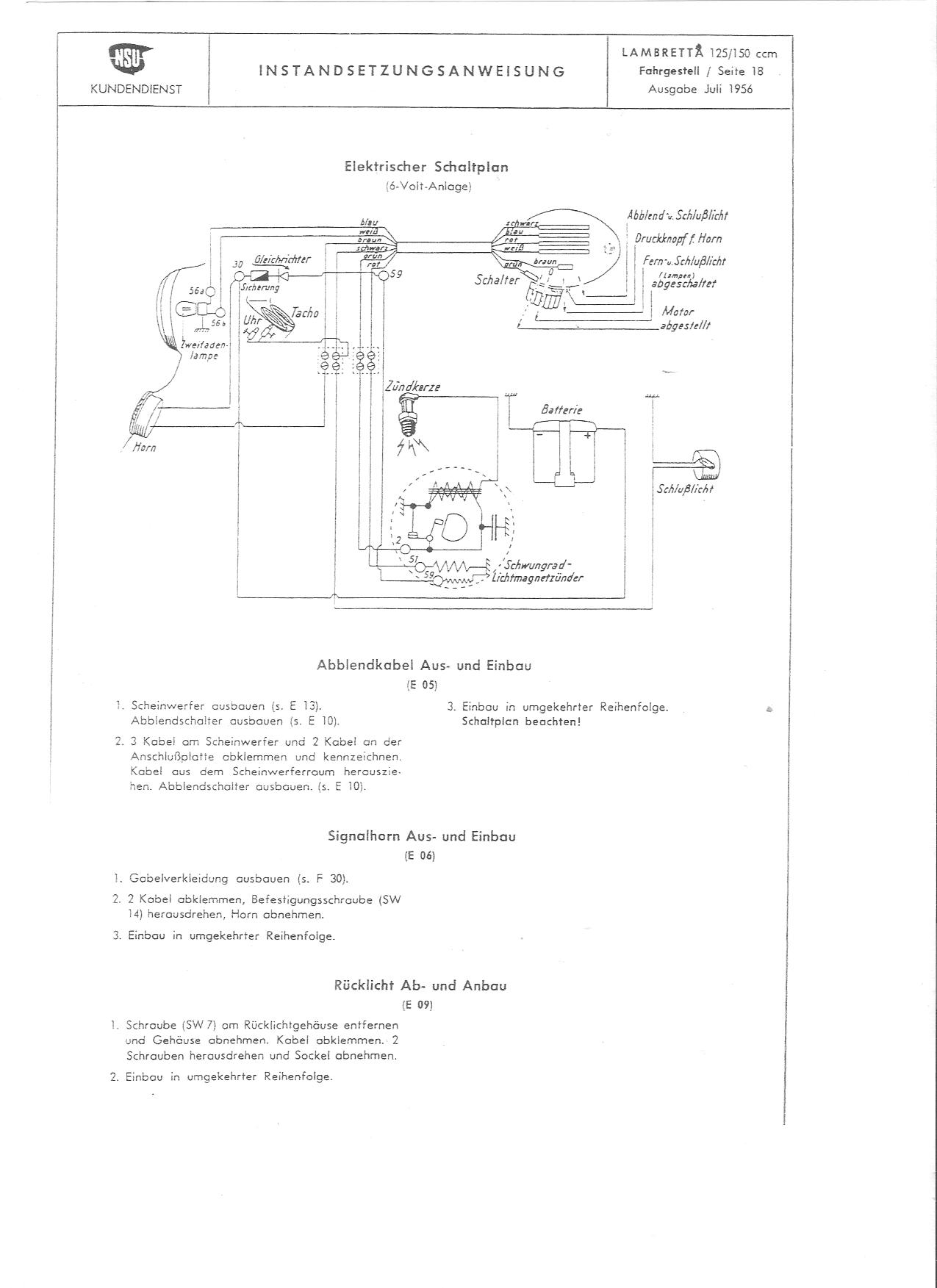

ich habe 3 Kabel vom Schwungrad-Lichtmagnetzünder schwarz, braun und weiß. Wie kann ich diese zuordnen zu 2, 51 und 59? post-32633-1249064799_thumb.jpg
Du Glücklicher...bei mir kommen da nur drei schwarze raus...klemm Sie mal mit ner Lüsterklemme am Hauptkabelbaum an. Sie Farben sind die gleichen.
ist das egal, welches an den Gleichrichter geht, und welche an den Schalter gehen?
Nein,ist nicht egal. Eins kommt von der Lichtspule, eins vom Kondensator und eins glaube ich vom Unterbrecher. Lichtspule müsste gelb sein.
Aber auch im Schaltplan selbst sind dazu keinerlei Kabelfarben vorgegeben..
Bearbeitet von kakerlake
Habe da noch ein paar Kabelfarben für dich, vielleicht nützt dir das ja was.
Lichtmaschine-Anschlußplatte: schwarz
Lichtmaschine-Anschlußplatte: weiß
Batterie+ Anschlußplatte: rot
Anschlußplatte-Rücklicht: schwarz
Lima-Gleichrichter: braun
Batterie(Masse): gelb
Kabelschuh für Masse Rahmen
