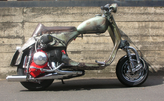

Mal abgesehen von optischen Einzelfällen, wo´s auch noch irgendwo technisch sinn macht, mit abgedrehtem Lüfterrad:
http://www.germanscooterforum.de/uploads/m...-1218145176.jpg
