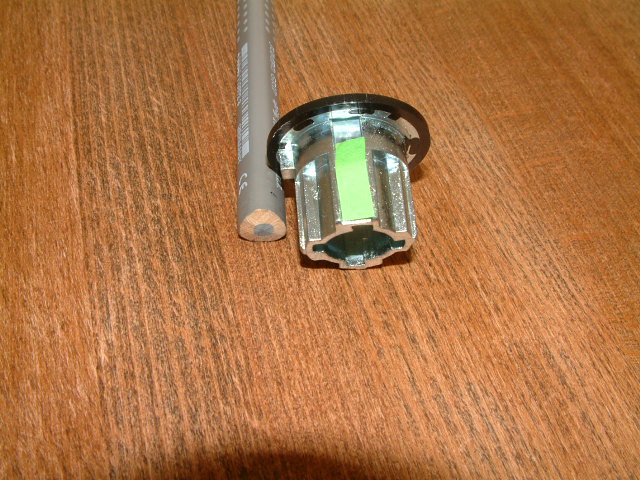

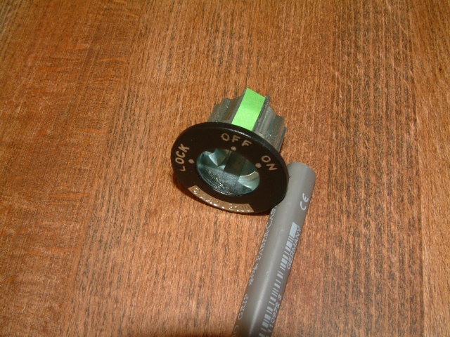

ich habe mir bei dem schönen Wetter mal die Arbeit gemacht.
Ich bin auch immer froh, wenn mir jemand mein Wissen auffrischen kann.
Ich hoffe die Fotos reichen. Der grüne Streifen ist "Deine" Feder.
oh man ihr wisst garnicht wie FROH ich grad bin .
super super , vielen LIEBEN Dank vorallem dir TObite für deine Bastellei =)
dann kann ich morgen ja mein glueck versuchen .

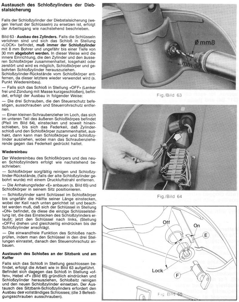

Geht auch so. Entweder Schliesszylinder ausbohren oder Rita fragen (die kann das auch ohne ausbohren).
Eddi sacht grad noch: für die Bohrvariante ist da oben ein Bildchen mit Text ...
