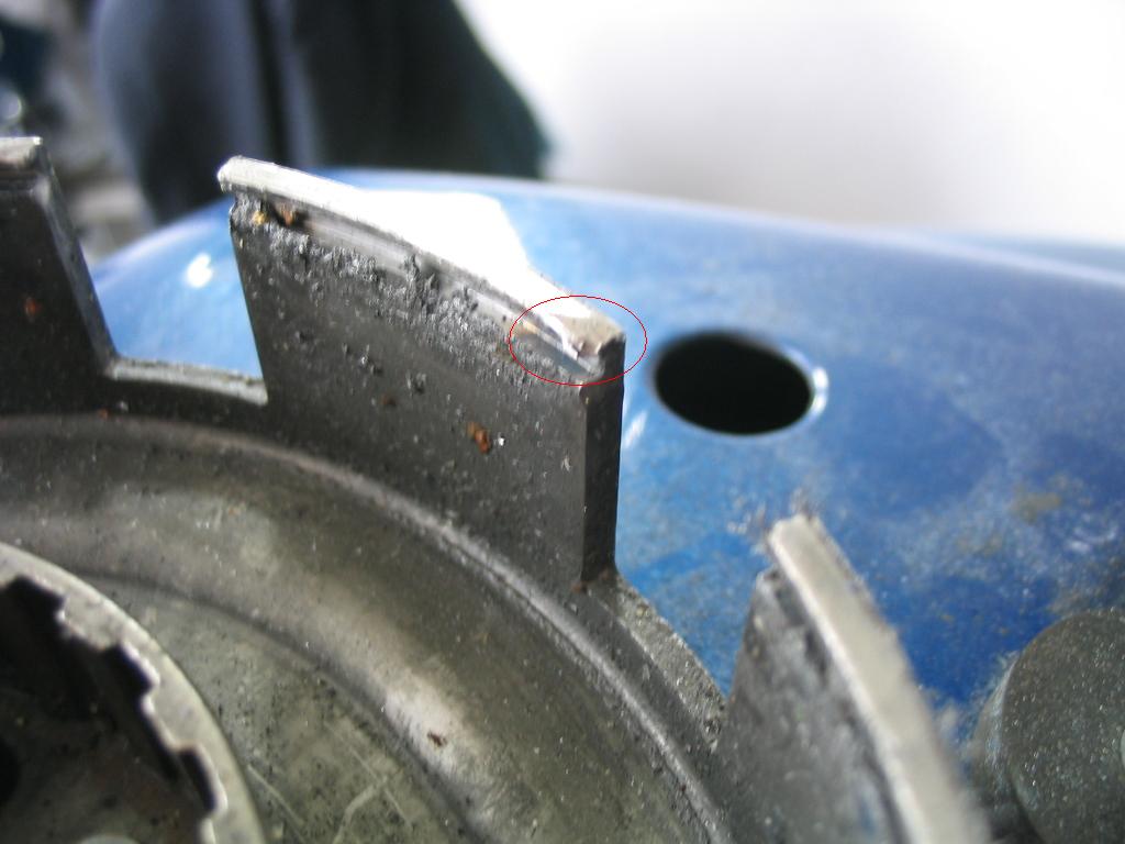

So hier mal ein paar Fotos von dem Scheiß, den ich gemacht habe:
Im nachhinein verstehe ich auch warum des hat passieren müssen. Die Fächer sind in die Überströmer und haben dann jeweils an der Kante mehr weggenommen. Da sich alles Rechtsdreht ist das dann auch "nur" an den Kanten nach Überströmer und Bostport passiert...
Habs jeweils mal Rot mackiert, aber man siehts ja auch so:

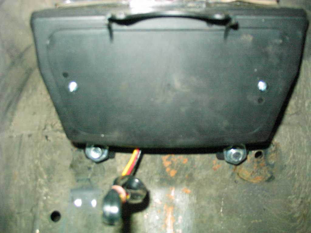

Ein paar Fragen:
Wo bekomm ich eine kleine, nicht hohe Kennzeichenbeleuchtung her? Weiß jmd. was? Am Besten von hinten einbaubar
MMW2 und 35er Keihin passt das oder braucht der Rahmen eine Delle dafür?
Benzinpumpe ja oder nein?

Hast du schon eine Membrane für den Ansauger?
Falls nicht, würde ich mir wohl den S&S Ansauger mit VForce3 für 289.-? holen. Ist ein gutes Angebot.
S&S sagt mir leider grad überhaupt nix, habs aber grad gefunden. Der Preis ist echt heiß.

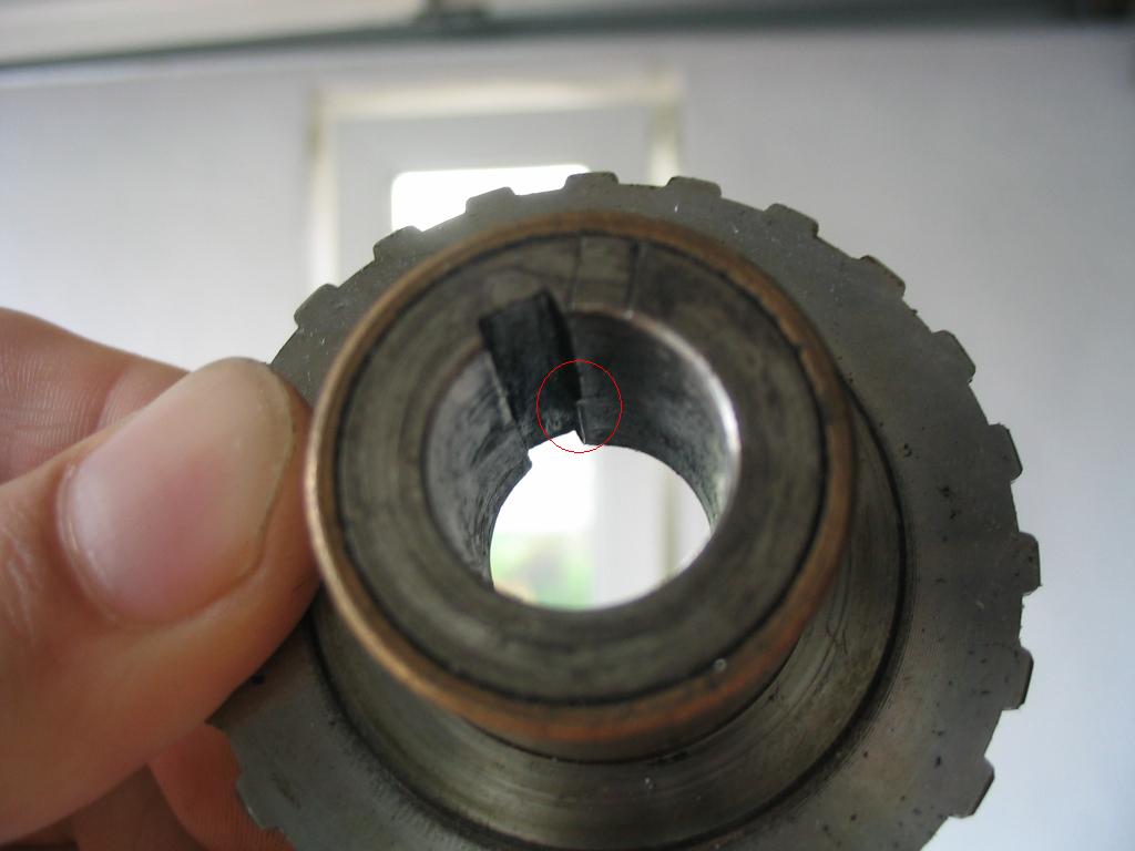

So hier ein paar Bilder und fragen:
Also will ja irgendeine CNC-Kupplung fahren, S&S oder MMW Korb. Hab jetzt ein 21 und 23 Zahn Cosa gekauft mir Körbe.
Passen 23 und 21 Zahn mit 65er Primär?
Ist das noch fahrbar? Der andere schaut noch gut aus.
Sind die Zahnräder noch i.O.?

Den Kupplungsfederteller kannste wegschmeissen.
Welches Teil ist das? Das erste Foto?
Hier mal weitere Bilder:
Mit Rücklicht. Sind aber noch Klebebandrest dran.
Von der Seite:
Schrauben nur lose, nicht festgeschraubt
Aber wenn ich grad die Bilder sehe, fällt mir ein ich hab nicht geschaut, ob das Federbein noch vobei geht. :-D
