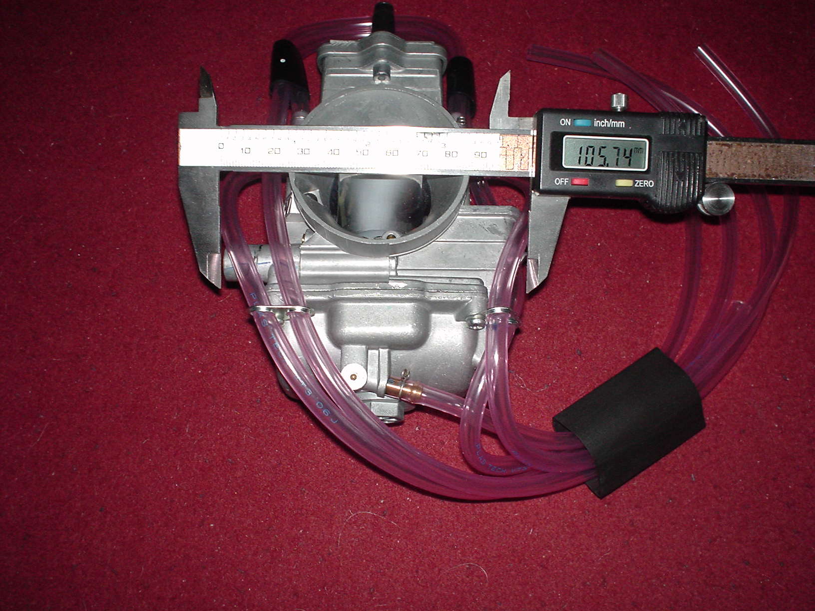

...danke für das Bild - was ist den das für ein "Knubbel" da an der linke Seite der so weit heraussteht ? Tschuldigung für die blöde Frage, aber das Teil
hatte ich noch nie in den Händen...danke Martin
...das is ein PWM 38....der Knubbel links is der Benzinanschluss.....daher wird es eng links.....ich würde den Vergaseranschluß mehr in Fahrtrichtung drehen..... :-D
...danke für die Info - ich werd jetzt mal einen 38er-Stutzen auch als Prototyp machen und dann am Rahmen montieren und anhand von dem schauen was
da optimiert werden muß oder kann....Martin
...gern gayschehen....weiter so :-D
