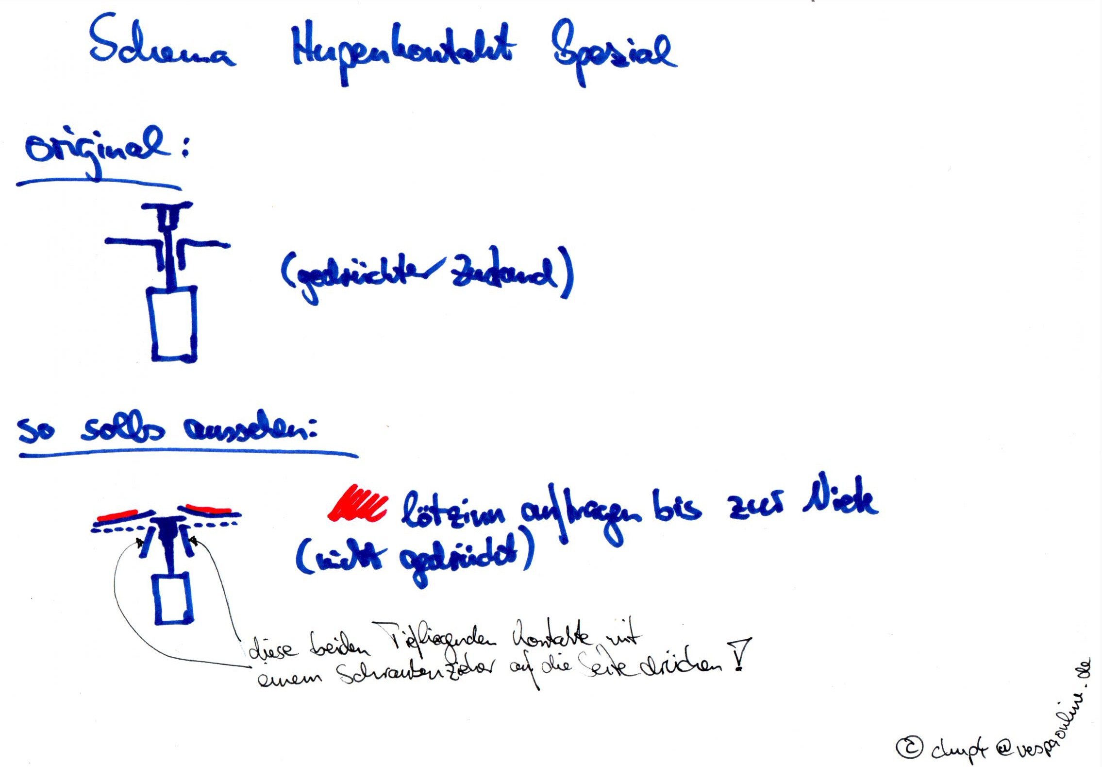

der hupenschalter ist ein öffner im original, es gibt bei der rollerfabrik einen fertigen umgebauten
http://www.rollerladen.com/products/de/Ele...-4-Blinker.html
oder du baust den kontakt an deinem hupenschalter um, handzeichnung, da man auf den fotos nix erkennen konnte:
