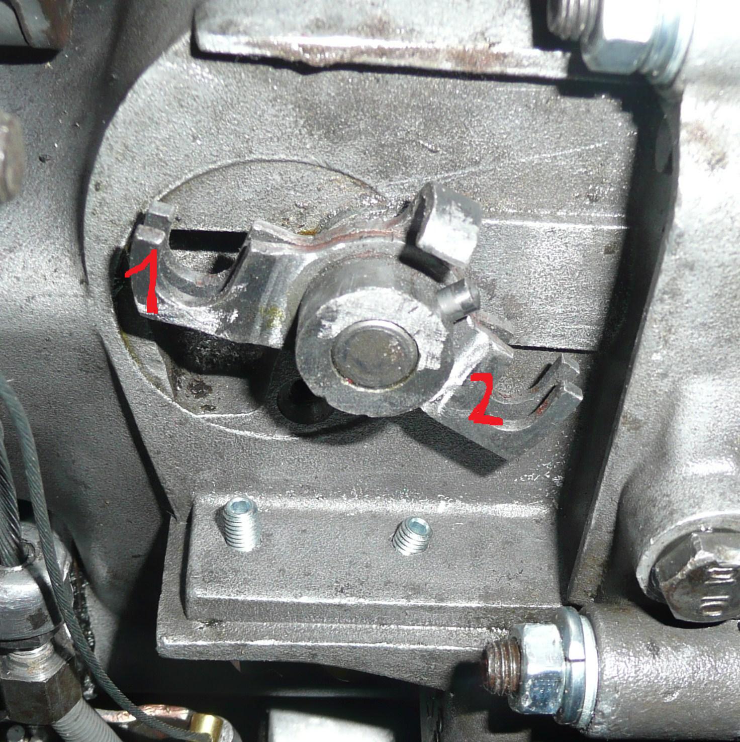

Hab mir beim zusammenbau meiner V50 nicht gemerkt wo der 1. Gang ist. Nun weiß ich nicht wo ich den Zug für den 1. und den Zug für den 2. u. 3. einhängen muss. Wäre nett wenn mir schnell jemand helfen kann.
Gruß Moritz
Der Motor ist ja eingebaut und halb angeschlossen.Deshalb wird das mit dem gucken leider nichtsmehr. Also wenn ich das richtig verstanden habe, muss der erste Gang auf dem Bild in Position 1 eingehangen werden. :-D
So muss es sein ? allen Verwechslungen und Missverständnissen zum Trotz:
Auf die im Bild mit "1" gekennzeichnete Stelle kommt das Seil, das die Gänge 2...4 "zieht". Die "2" ist für den 1. Gang zuständig.
