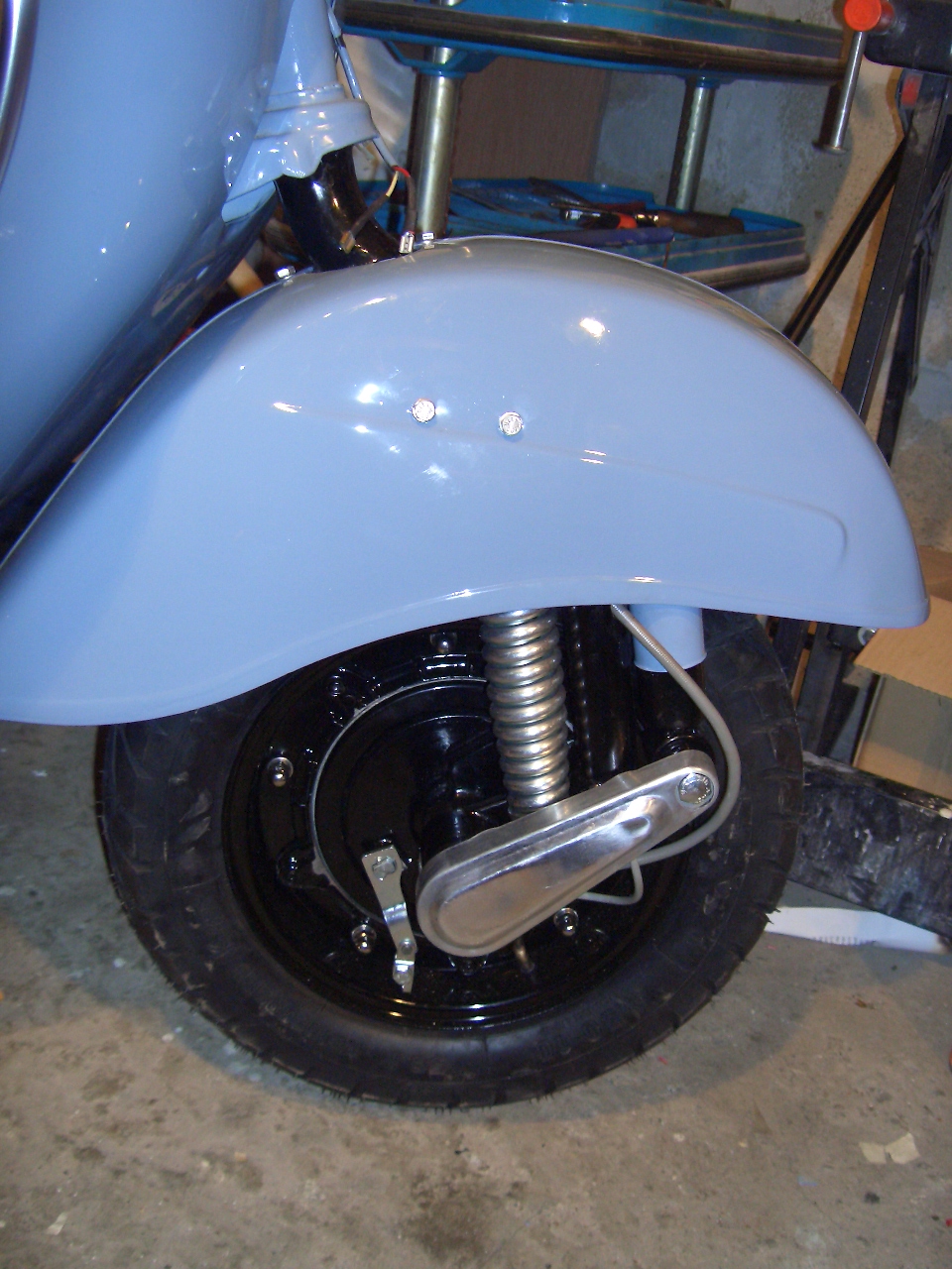

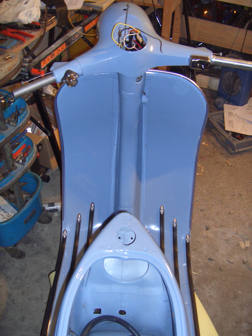

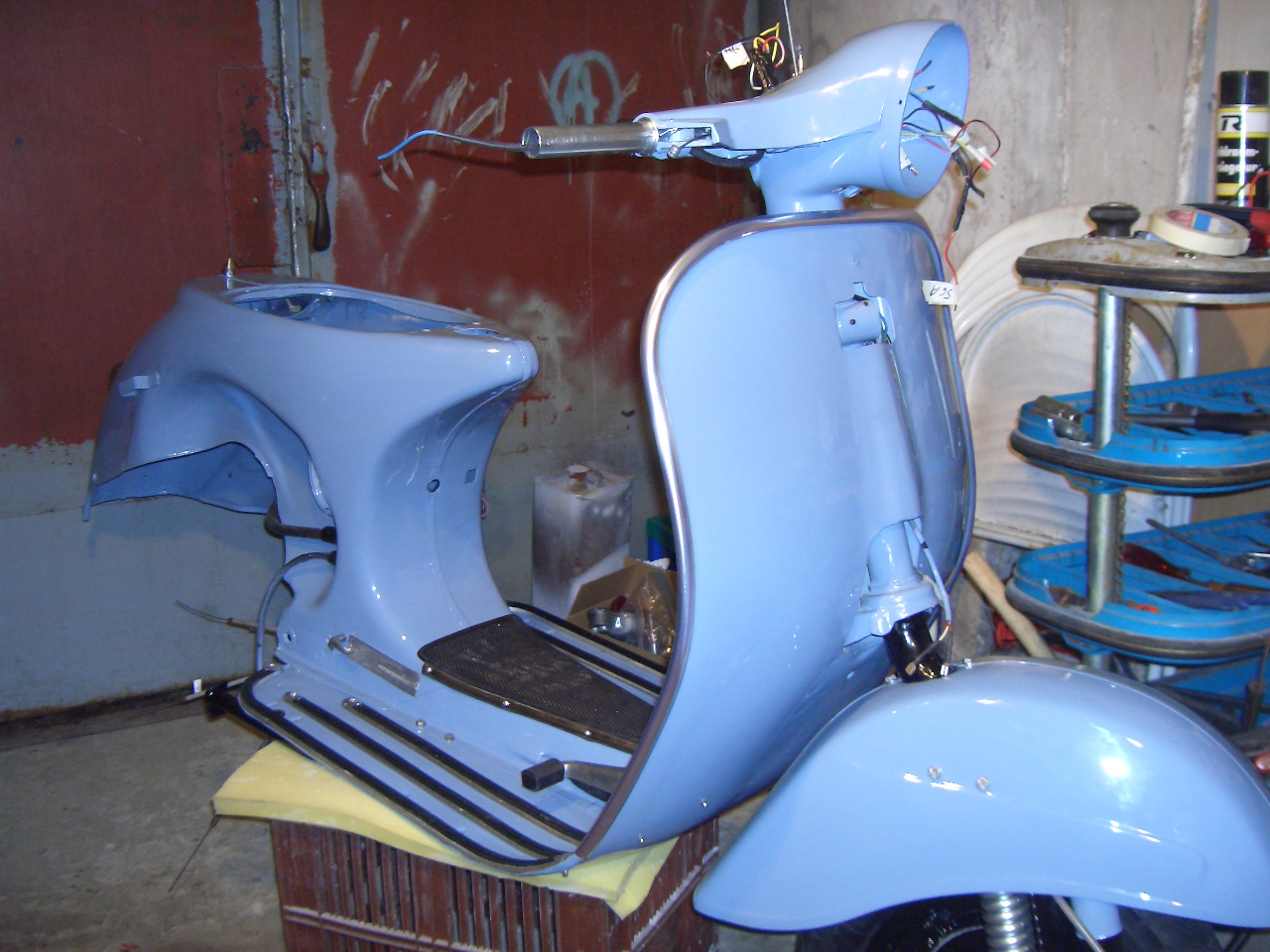

Hier ein paar Fotos vom Stand der Dinge. Inzwischen ist - bis auf den noch auf dem Postweg befindlichen - Rally-Lenker alles gespachtelt, geschliffen, spritzgespachtelt, Kanten versiegelt, gefüllert. Heute hab ich angefangen, mit 800er Nassschliff den Füller zu schleifen, das dauert echt ewig, bis es richtig glatt ist. Die Repro-Kaskade von Pimp ist angepasst - ich finds OK, aber ist halt ein Kompromiss. Beim Lackierer war ich auch schon zur Voranfrage, wenn alles gut läuft, bringe ich die Teile am kommenden Wochenende zum Lacken. Beim Kunststoffbeschichter war ich auch schon vorstellig, Felgen, Bremstrommel, Ständer, hintere Feder, Gabel und Schwinge lass ich pulvern.
Noch ne Frage: die vordere Feder wird durch eine verstärkte Feder ersetzt, den Dämpfer will ich auch tauschen. Ich bin mir nicht sicher, ob ich den orig. Sprintdämpfer in Metall oder den verstärkten (APE-) Dämpfer mit Kunststoffkappe nehmen soll. Ich befürchte, dass die Gabel mit dem Ori-Dämpfer etwas unterdämpft bzw. überfedert sein wird - hat einer von euch damit schon Erfahrungen gemacht?
Arnd

In den letzten Wochen ist aus dem Haufen von Einzelteilen ein zumindest etwas vollständigerer Roller geworden:
Der Roller ist in Eisblau (VW-Lieferwagenfarbe aus den 1990ern) lackiert, neue Trittleisten sind montiert, die pulverbeschichtete Schwinge ist neu gelagert und inzwischen auch eingebaut. Bowdenzüge in Teflon sind neu, der Rally-Lenker ist montiert. Kleinteile wie Lenkerinnenteile, Ständerfedern, Traversenschraube, Schaltrastenabdeckung und ne Handvoll weiterer Kleinteile hab ich galvanisch verzinken lassen. Ein Gummiteile-Kit ist nahezu vollständig verbaut, die Klappe für die Seitenhaube hat ein neues Schloss und der Tank nen neuen Deckel bekommen. Gestern kam von PEP ein neuer Auspuff. :-D
Der Elektrik-Umbau auf Chromschalter und Lenkerendblinker hat mich als Elektrik-Legasteniker vor einige Herausforderungen gestellt, zumal die verwendeten Kabelfarben wohl von der jeweiligen Verfügbarkeit abhängen :-D . Mittels Durchgangsprüfer und Schaltplan glaube ich aber inzwischen zu wissen, wo was hinkommt und wie welche Kabel verbunden werden müssen. Im großen und ganzen ist der Original-Kabelbaum echt ok, ein paar Kabelschuhe hab ich aus Sicherheitsgründen mal ersetzt, aber Brüche oder spröde Isolierungen konnte ich nicht feststellen.
24er Vergaser, Vergaserwanne und Einlass Motorgehäuse sind ovalisiert, das Motorgehäuse hab ich glasstrahlen lassen. Derzeit bearbeitet Kaba meine Kurbelwelle und nen 150er LML-Satz. Wenn die Teile da sind, muss ich am Motor noch die ÜS-Kanäle anpassen, dann gehts ans Motorzusammenbauen.
Als nächstes steht aber erstmal das Anschliessen der Schalter und die Montage der Blinker auf dem Programm. Mittels der berühmten Gardinenstange und Fahrradschutzblechbefestigungsstreben sollen die Blinker am Mitdrehen gehindert werden. Ob das mal so funktioniert, weiss ich noch nicht - die Lenkerinnenrohre sind mit Kabeln und Brems- bzw. Kupplungszug ja recht vollgestopft. Hinten werde ich erstmal auf Blinker verzichten. Wenn der Graukittel moppert, werde ich mit nem Blechstreifen am Kennzeichenhalter provisorisch zwei Blinker befestigen, die dann nachher wieder eingelagert werden.
Den LML-Zylinder werde ich mit ner 1mm FuDi hochsetzen. Mangels Alternative kommt erstmal der Bajaj-Kopf drauf. Brauch ich eigentlich ne Kopfdichtung? Beim Ausbau kam mir hier eine dünne Kupferdichtung entgegen.
Bilder gibst demnächst.
