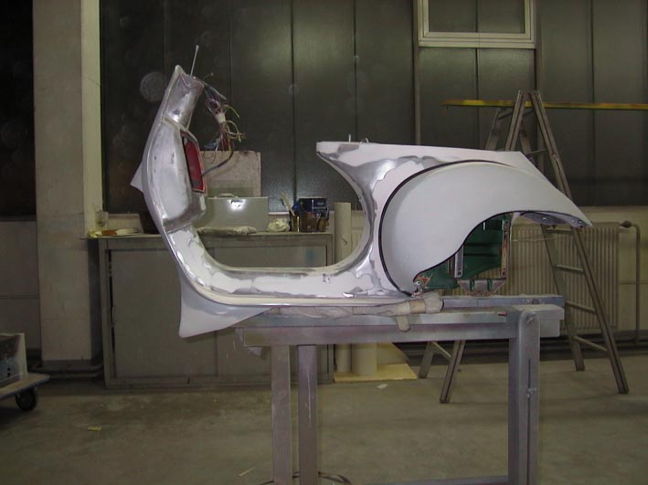

Das is doch mal ein schöner Cut! :-D
Gefällt mir normalerweise nicht so beschnitene Karren...aber die beeindruckt!
Ist das ein aktuelles Bild oder gibt es da schon gelackte Inspirationen?!

Als Anregung mal eine eher dezentere Variante ... hab ich grad bei meiner drangschuasdad ...
Rundung unter dem Blinkerausschnitt rausgetrennt und dann weiter oben - eben ohne Blinker wieder angesetzt ... Falz zugemacht und die Backe dann schräg oben geschnitten ...
Heck ist dann ebenfalls hochgecuttet ...
Im Endeffekt fällts nicht unbedingt auf den ersten Blick auf, aber in Summe eine saubere Sache ..
Jo, es gibt eine lackierte Version.
Nicht über die Spiegel lachen, war mal ein Versuch was anderes zu machen. :-D
