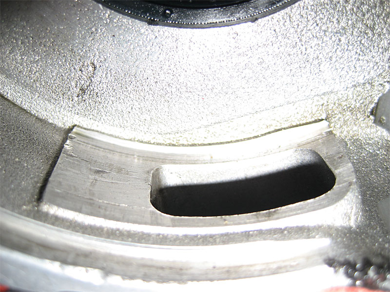

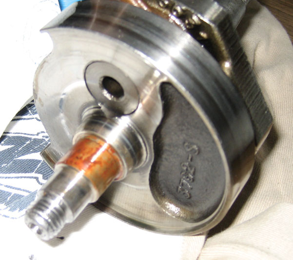

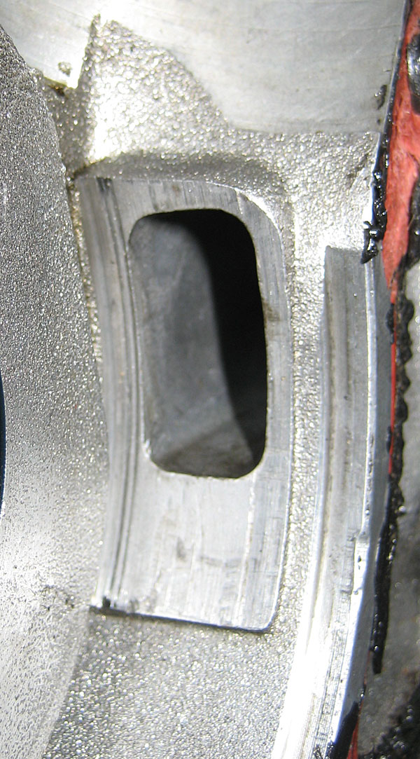

So, nun wie gesagt nochmal gespalten, habe überhaupt keinen Plan wie stark der Drehschieber riefig sein darf und was das für Symptome gibt. Irgendwas scheints da durchgezogen zu haben, Richtung Lager sind 2 tiefere Rillen und in der Mitte eine, mit der man mit dem Fingernagel hängen bleibt. Die inneren sehen aus, als ob die KuWe geschliffen hätte. Die hat auch ein paar kleinere Macken. Der Rest ist nicht so tief. Ist der nach Bilder-Fern-Orakel zu retten oder lieber auf Membran oder neuen Block?

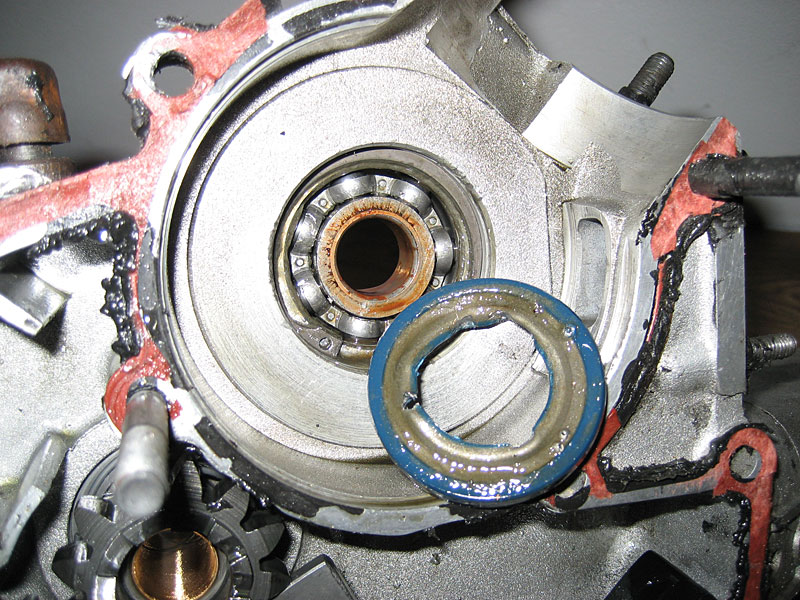

Außerdem war / ist das KuWe Lager mit rostfarbenem Zeuch innen voll, auch die KuWe hat das dran. Jemand eine Idee was das sein könnte? Siri ist erst beim raushebeln so verbeult, Lager kommt eh neu drunter.

Sieht doch halb so wild aus.
Aber mach mal den Öl test.
Also Kurbelwelle ins Gehäuse stecken, dann drehen bis der Einlass zu ist, Öl in den Einlass gießen und schauen ob das Öl im
Einlass bleibt, wenn ja, Kurbelwelle drehen, solange bis der Drehschieber aufmacht.
Wenn das Öl nur durch den offenen Drehschieber verschwindet ist dein Drehschieber noch dicht.

Eben den Öl-Test gemacht, hält zumindest eine Zigarettenlänge alles im Einlass (Getriebeöl genommen). Offen sifft es schnell raus.
Aber die Kurbelwelle hat einige Macken, ziemlich uneben an der Kante auf Limaseite und 1-2 tiefere "Katschen" drin, aber da liegt doch eigentlich nichts an, oder? Auf der "Dichtfläche" ist aber nichts.

Edit fragt noch wegen Simmering KuWe: Kann man wenn der Sitz sehr zerkratzt ist etwas Dichtmasse (Würth) drumkleistern? (Tipp vom SCK, haben von Loctite abgeraten da er trotzdem stramm sitzt und nicht rutscht oder so)

würde denken der drehschieber iss noch fit.

- Kurbelwelle und DS-Dichtfläche sehen in meinen Augen auch gut aus. Kann man wahrscheinlich ignorieren...
- Simmerring-Sitz : Ich glaube nicht, daß Dichtmasse an der Stelle ideal ist, weil die nicht aushärtet bzw. sehr flexibel bleibt. Ich würde das Ding - wenn nötig - eher mit Loctite einkleben...Ist ja auch nicht für die Ewigkeit und immer wieder lösbar.

Den Siri lass ich dann Würth-frei, bin damit sowieso immer zu großzügig dann verschmierts mir wahrscheinich wirklich den gesamten Motor.
ein kurzes Update:
Motor gereinigt, von der viel zu dick aufgetragenen Dichtmasse befreit (uaargh, Drecksarbeit :) und neue Lager Antriebswelle und Kuwe Antriebsseite verbaut. Hintergrund: Die waren aus nem günstigen Lagerset und waren leicht angeranzt. Simmeringe mit Loctite eingeklebt und alles neu abgedichtet mit sparsamer Dichtmasse. Neue Gußschutzkappe an den Stutzen und Motor wieder eingehangen. Natürlich die Schaltung am Lenker nicht fixiert und kann den 1. Gang nicht einlegen, aber irgendwas ist ja immer :-D
